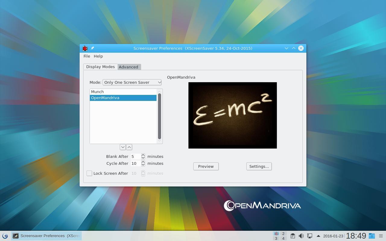

xscreensaver è stato aggiunto ai pacchetti della iso.
Non è un’applicazione propria di KDE quindi per le preferenze si deve cercare nel menu > strumenti > screensaver
Da console con il comando: xscreensaver-demo
xscreensaver può anche gestire il blocco dello schermo, che al momento è attivato. Sarebbe meglio che fosse disattivato come impostazione predefinita visto che è disponibile il lock screen di systemsettings.
Inoltre le immagini del salvaschermo sono state sostituite con le nuove per OMLx 3 :wink:

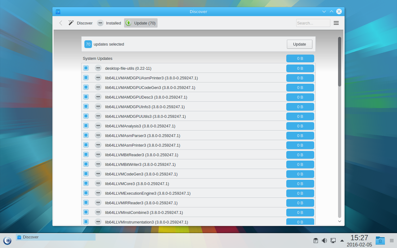

Bah… oggi aggiorno, c’è systemd, riavvio e tutto schioppò… non si avvia più, ravana e poi dice unable to mount / :frowning:
Essì… :confused:
http://ml.openmandriva.org/pipermail/om-cooker_ml.openmandriva.org/2016-February/000248.html
E l’unica soluzione è reinstallare, temo… ed evitare aggiornamenti, suppongo…
Wonderful! Ho rischiato un update anche sull’installazione sul portatile, e fortunatamente l’inghippo è stato risolto con una nuova versione di systemd. Funziona di nuovo tutto, c’era anche un bel pacchettone di altri aggiornamenti! Adesso scaricherò una nuova iso e reinstallerò sul fisso.
