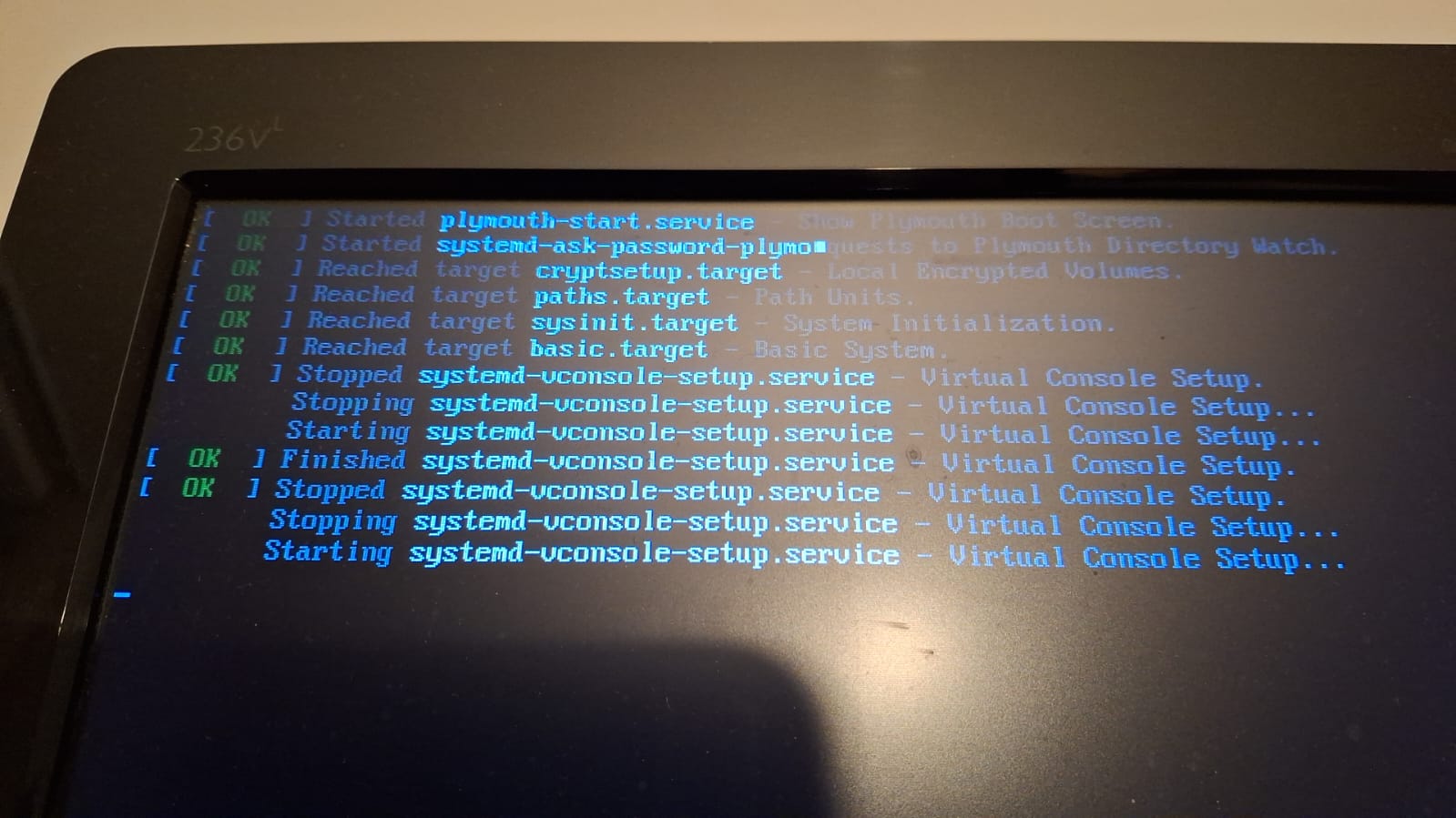

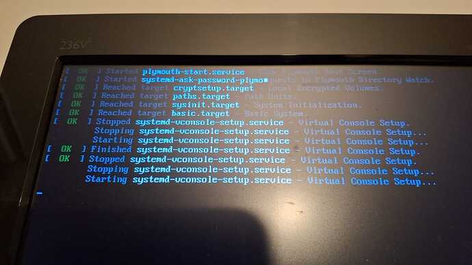

Devo dire che, abbastanza spesso, con l’ultima installazione funzionante, nel bootstrap dal disco si pianta in modo simile, proprio all’inizio. In uno di qeuste volte mi è capitato quel che vedi nella foto:

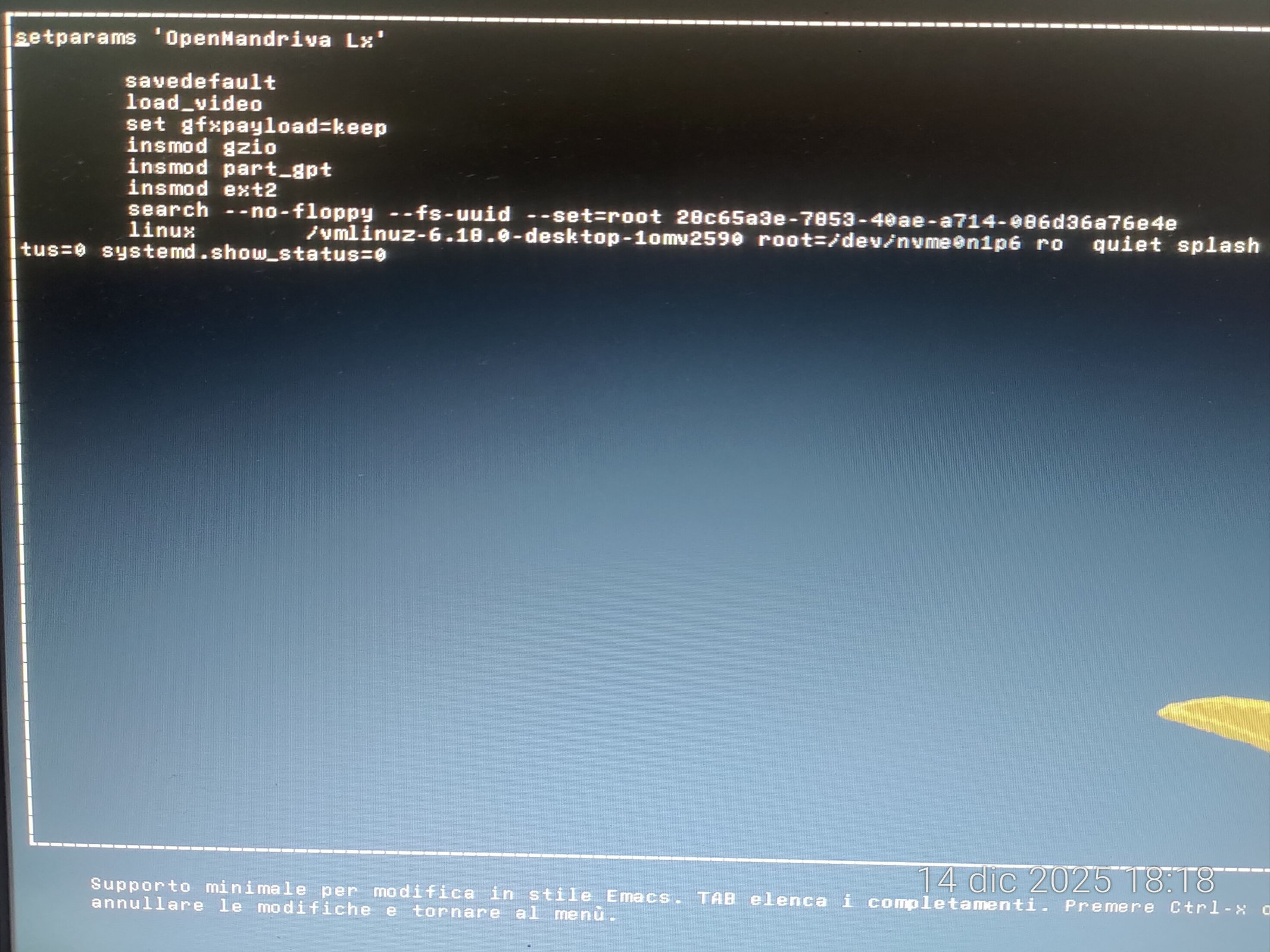

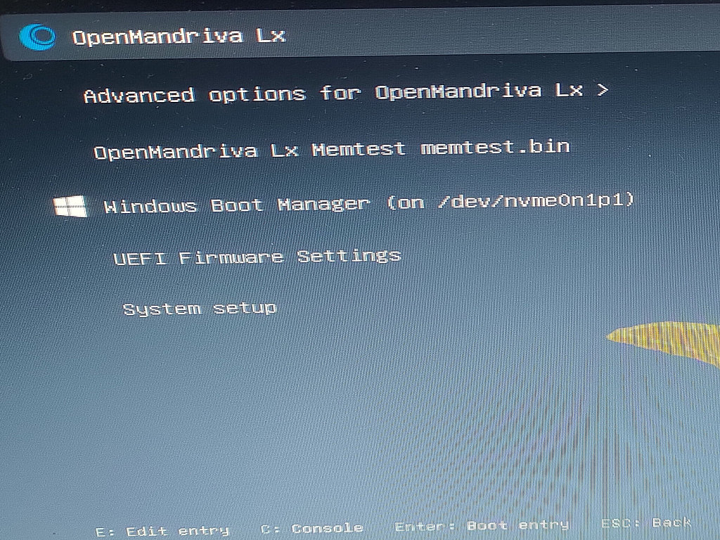

Vediamo se almeno riesci a partire con il terminale, senza server grafico, magari poi si trova una soluzione: appena ti appare la selezione della live, nella lista delle opzioni dovresti avere anche le “opzioni avanzate” o per la “risoluzione dei problemi”: se ce le hai prova queste, altrimenti prova a premere il tasto E per editare la configurazione di boot:
posiziona il cursore alla fine della riga delle opzioni di avvio del kernel e aggiungi “linux single” (senza le virgolette) e poi premi F10 x avviare con questa modifica; vedi immagini allegate
intanto proviamo ad accedere almeno alla riga dei comandi e poi eventualmente vediamo se in qualche modo si potra’ avviare la grafica X
Il problema è che, con la chiavetta da USB, non arriva proprio alla schermata col menu per partire con la live: si ferma alla schermata con i fiori e si blocca, senza che dia ALCUNA possibilità di uscirne senza un hard reboot.

detta così sembrerebbe il plymouth ma prima del plymouth dovresti vedere il grub

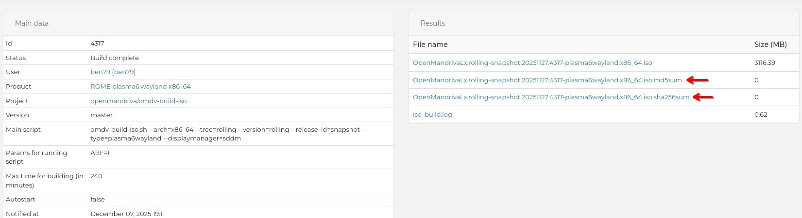

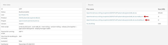

Non so se questo possa essere d’aiuto:
Using the latest ROME isos at ABF. (12/09/25)
Ad esempio:
https://abf.openmandriva.org/platforms/rolling/products/178/product_build_lists/4317
“To check the integrity of your local ISO file, generate its md5sum and sha256sum and compare with the checksums provided.”
https://www.openmandriva.org/downloads
