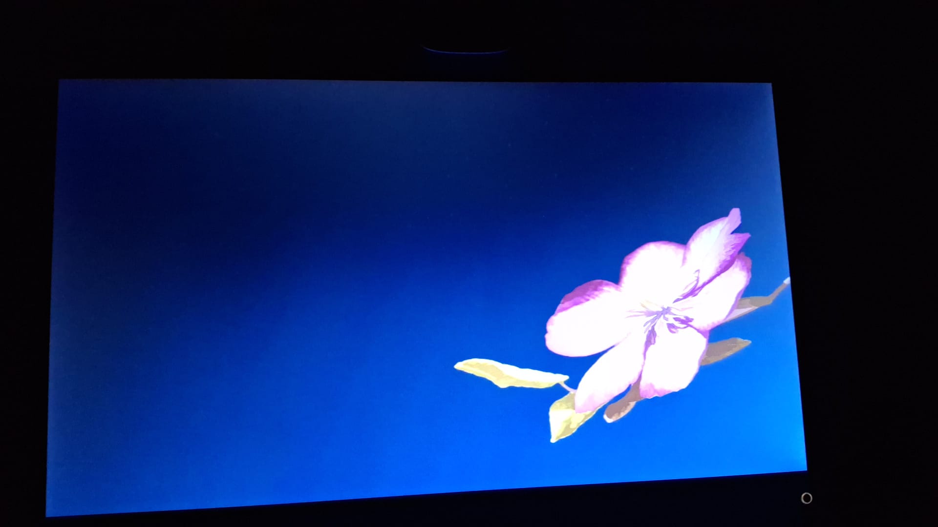

Si ferma qui, dopo aver avviato la live da chiavetta.

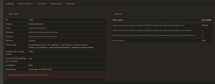

La terza iso usata è stata scaricata da sito sourceforge
Ho provato anche questa:

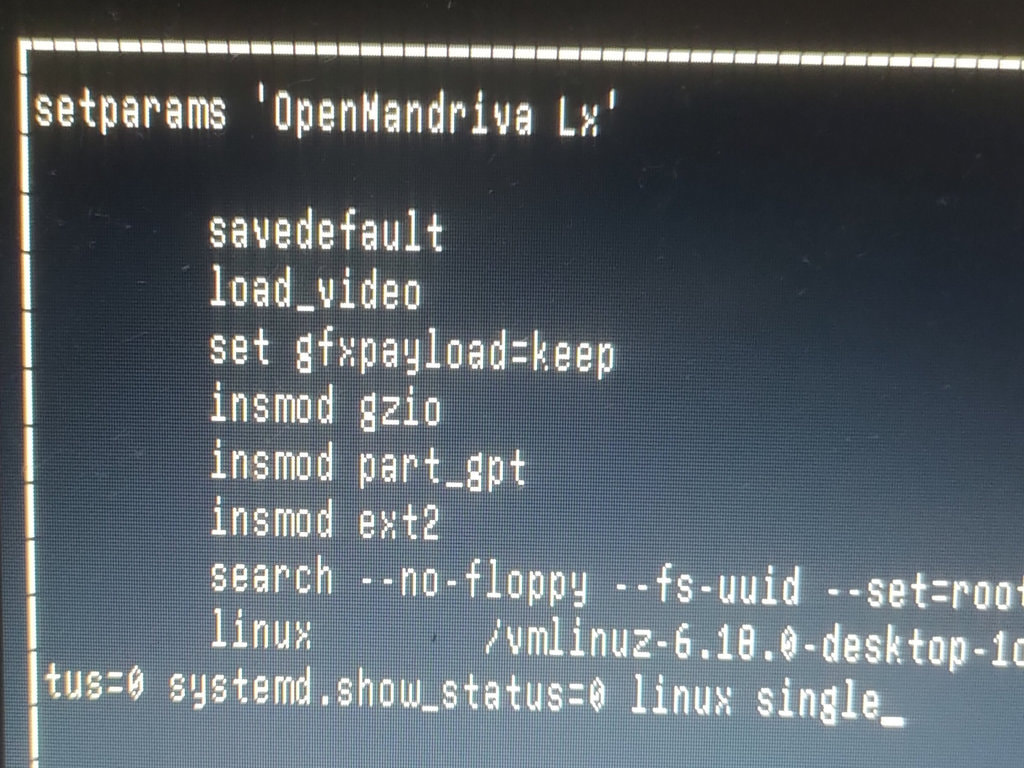

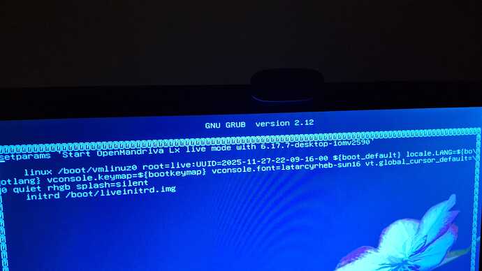

Editando i parametri della live sulla chiavetta nella schermata grub, ho visto parametri diversi.
Posso provare a cambiarli, prima di far partire la live, ma c’è un problema: la tastiera di default non è quella italiana e e non so dove trovare “=” e “_”.
(Non funziona cambiare il layout: quello vale per la live quando parte).
Non saprei neanche, a questo livello di comandi GRUB della live da chiavetta, come cambiare il driver.

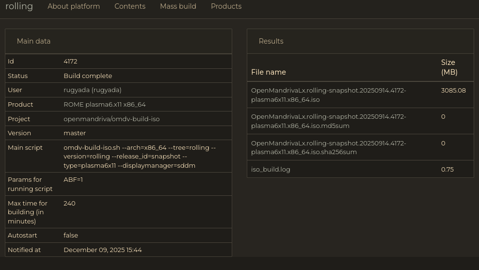

Sono riuscito ad avviare e installare sia Rock (da sourceforge) sia Rome (iso 4172).

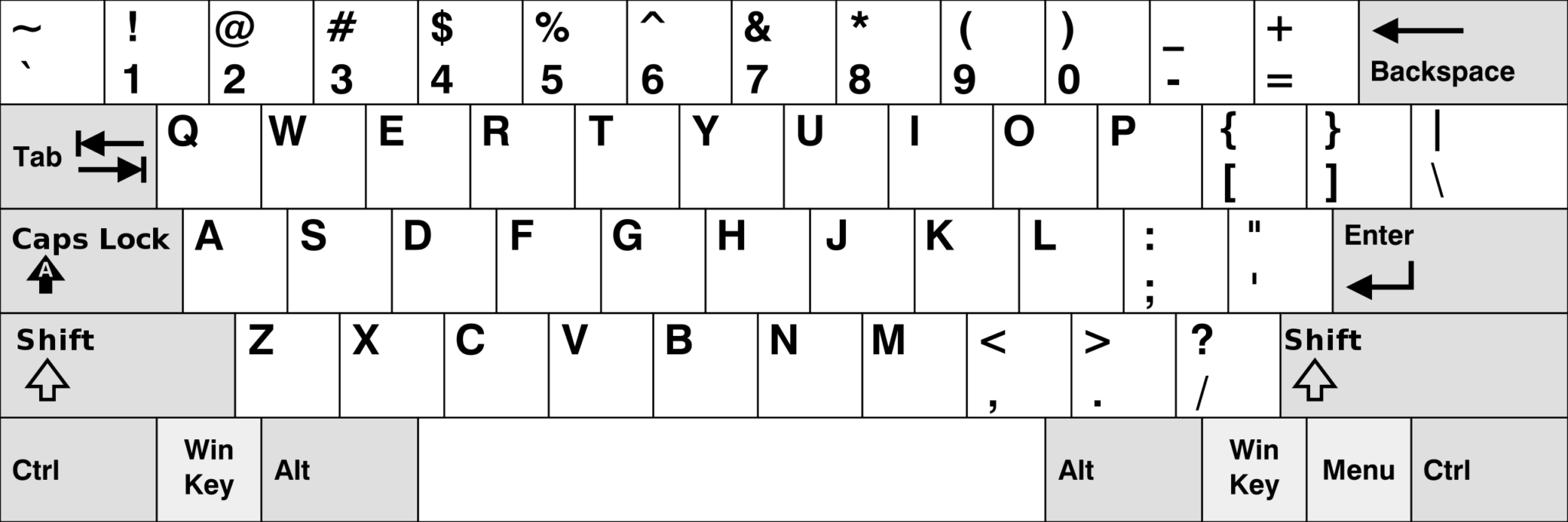

Infine sulla tastiera inglese tradizionale c’è la “riga numerica” con “0” sul lato destro. Il tasto successivo è trattino/sottolineatura. La chiave successiva è uguale/più. E infine backspace

Finally on the traditional english keyboard there is the “number row” with “0” on the right side. The next key is dash/underscore. The next key after that is equal/plus. And finally backspace

Motore di ricerca > " English keyboard layout " = millemila risultati (links e/o immagini) :stuck_out_tongue:
