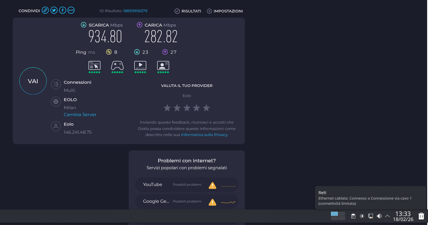

Ho installato ex novo Rome Wayland sul mio nuovo pc . Ho segnalato piccoli problemi in altro post, ma sono tutte picccolezze. Solo una curiosità… Quando avvio il pc e viene lanciato il desktop l’applet di gestione rete segnala connettività senza internet. Poi subito dopo internet si connette, ma rimane attiva la dicitura “Connettività limitata”…
Allego la schermata con lo speedtest e il messaggio di errore… Da cosa può dipendere?

A seconda di come è configurato il router, potrebbe verificarsi un ritardo nella connettività Internet dopo che è stata stabilita la connettività della rete locale. La prima cosa che controllerei è al router. Come è configurato? Ci sono limiti di velocità programmati nel router?
Esisteva un altro sistema operativo in esecuzione in precedenza su quell’hardware? In tal caso, come ha funzionato in termini di velocità e ritardi?
Sei connesso tramite un cavo Ethernet o Wi-Fi? Se si utilizza il Wi-Fi, quanto è lontano il router? Quanti ostacoli ci sono tra il computer e il router se si utilizza il Wi-Fi? Se si utilizza un cavo Ethernet, cos’è la qualità? Quanto dura?
Quando provo la velocità, provo diversi test. Ho trovato alcuni test che forniscono risultati sospetti perché il reparto marketing vuole che io passi a un altro fornitore di servizi.
Dove vivo, 170 Mbps è considerata una velocità eccellente. Dove vive mio fratello, 24 Mbps sono veloci. Ma lui vive a più di 100 miglia/160 chilometri da qualsiasi grande città mentre io vivo a circa 24 miglia/39 chilometri di distanza. Tutto è relativo alla posizione e alla distanza.
