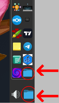

directorymenu di LxQtPanel non funziona, non si aprono le cartelle

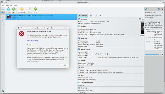

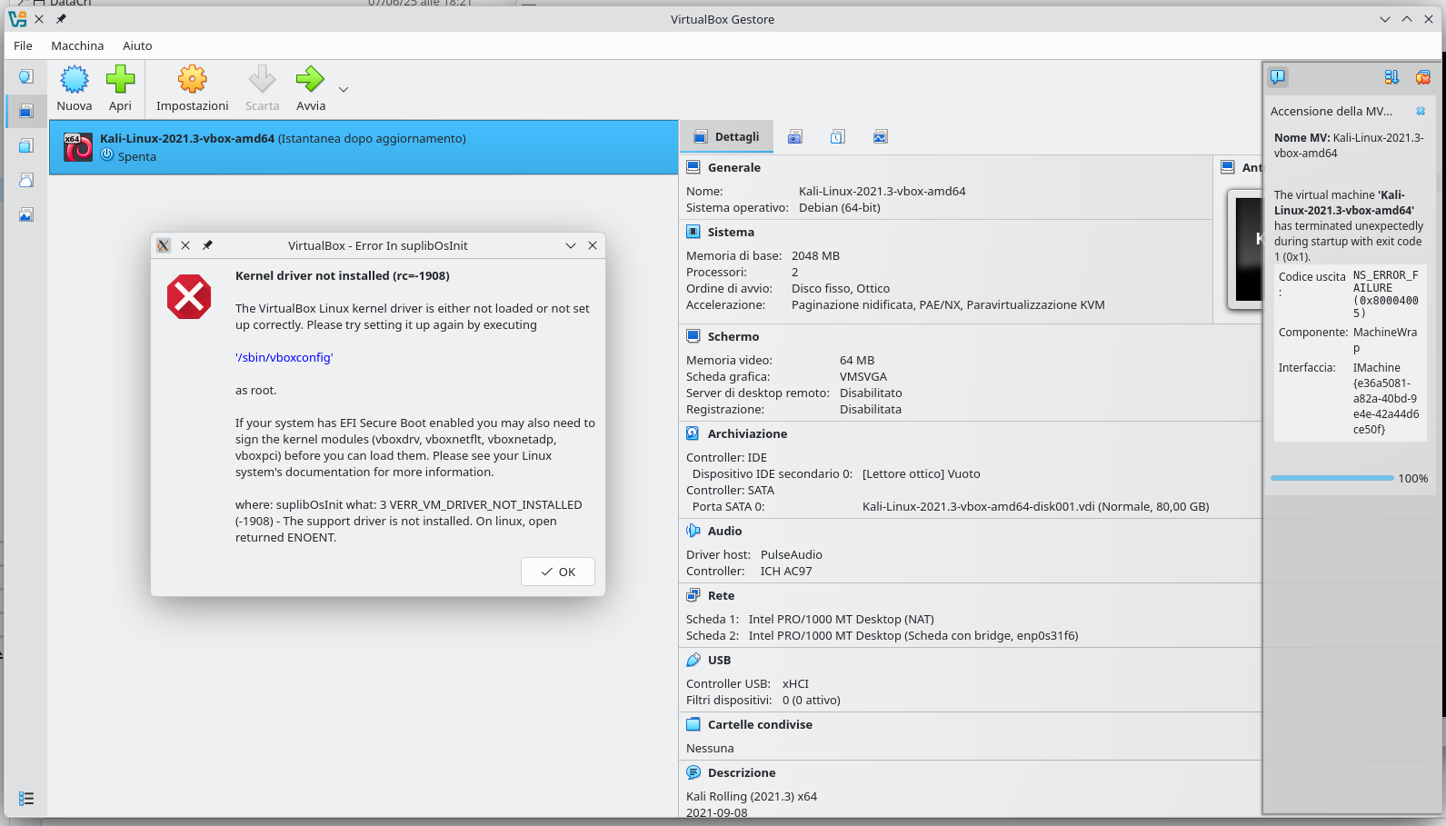

Dimenticavo… virtualbox non s’avvia. allego schermata,
Virtualbox deve essere usato con un vecchio kernel il 6.19.x al momento non va, leggi qui
VirtualBox 7.2.6 does not open VM’s #3433
Grazie, ad ambo @ben79 e @golem

sudo modprobe vboxdrv
sudo modprobe vboxnetflt
sudo modprobe vboxnetadp
Prova questo e vedi se risolve l’errore.
Try that and see if it helps that error.
Non funzionerà se si utilizza il nuovo kernel 6.19.0-1. Sì, questo è un modo diverso di eseguire gli stessi 3 comandi pubblicati sopra (come root).
It will not work if you are using the new kernel 6.19.0-1. Yes this is a different way of doing the same 3 commands posted above (as root).
# modprobe vboxdrv && modprobe vboxnetflt && modprobe vboxnetadp
modprobe: FATAL: Module vboxdrv not found in directory /lib/modules/6.19.0-desktop-1omv2690

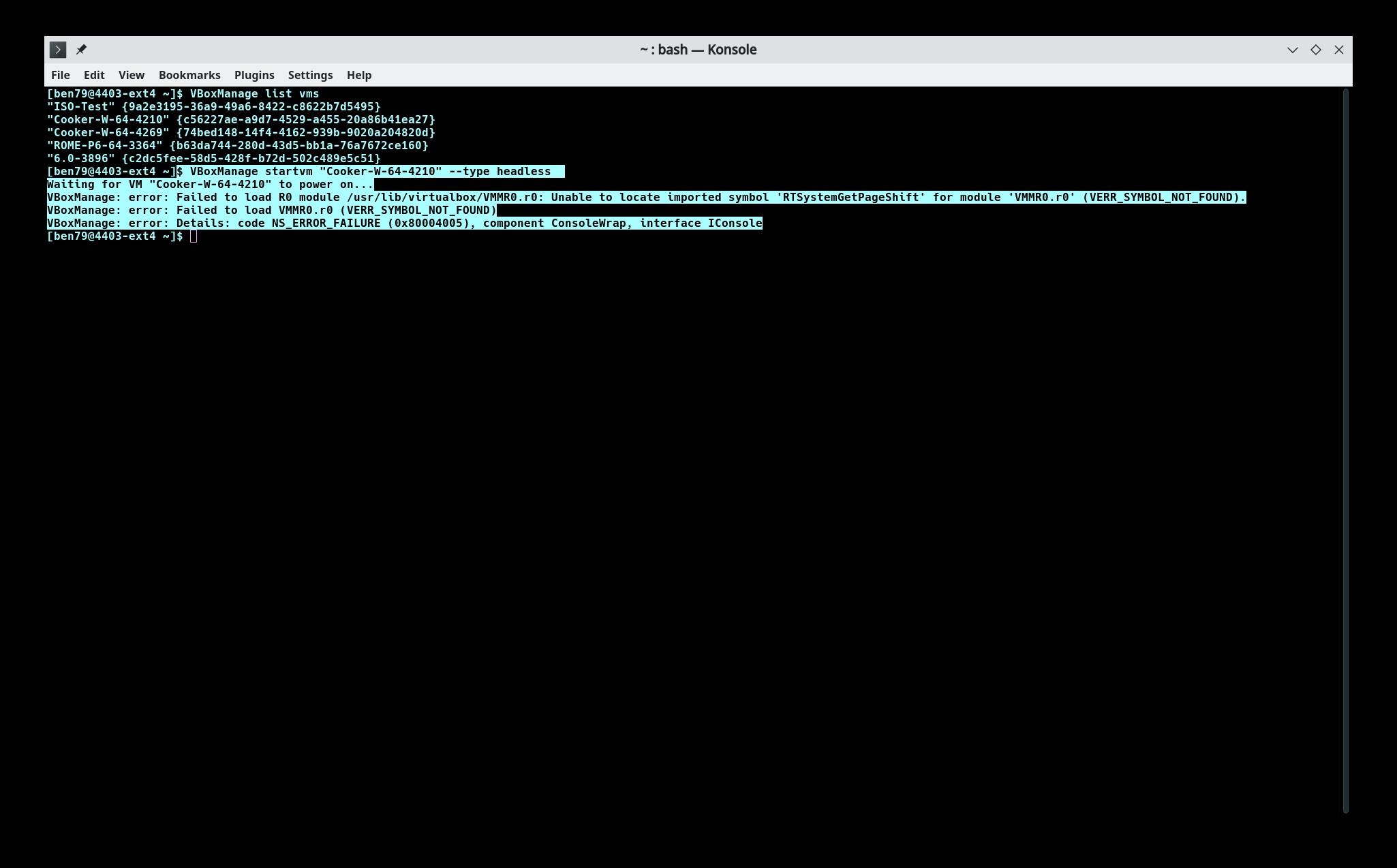

Ho appena installato ROME P6 X11 x86_64 iso #4403. Devo installare un kernel più vecchio e vedere se almeno avrà i moduli del kernel. Se così fosse, sarebbe un problema, ma ce n’è un altro e sono abbastanza sicuro che VirtualBox sia danneggiato.
I am in a fresh install of ROME P6 X11 x86_64 iso #4403. Need to install an older kernel and see if that will at least have the kernel modules. If it does that is one problem but there is another problem and I am fairly certain VirtualBox is broken.

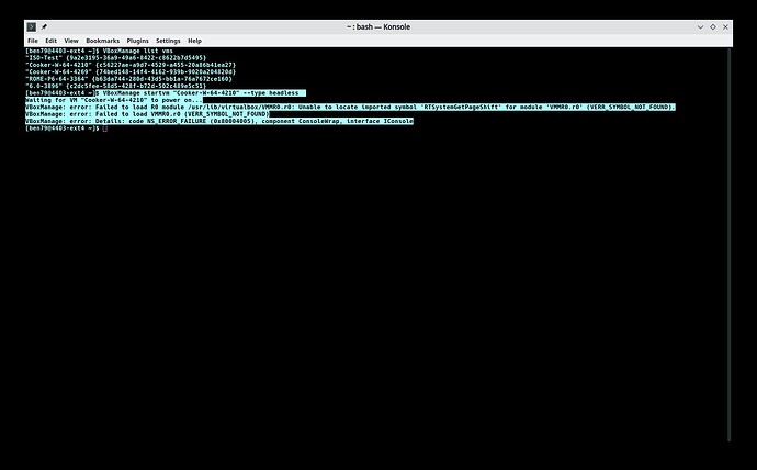

OK, ci sono due problemi distinti con virtualbox-7.6.2. Non ci sono moduli del kernel per esso nel kernel 6.19.0-1. Ci sono moduli del kernel per il kernel 6.18.x. L’altro problema è questo (che è quello segnalato nel bug report #3433:
OK, there are two separate problems with virtualbox-7.6.2. There are no kernel modules for it in kernel 6.19.0-1. There are kernel modules for kernel 6.18.x. The other problem is this (which is what is reported in bug report #3433:
In entrambi i casi, per me non funziona.
Either way it does not work for me.

There are no kernel modules for it in kernel 6.19.0-1, of course it does not start (my version virtualbox is 7.2.6 r172322). Outcome of commands suggested.
2026-02-15-errore-vbox.txt (922 Bytes)

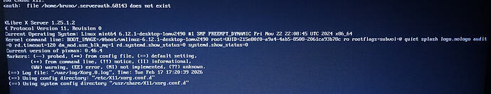

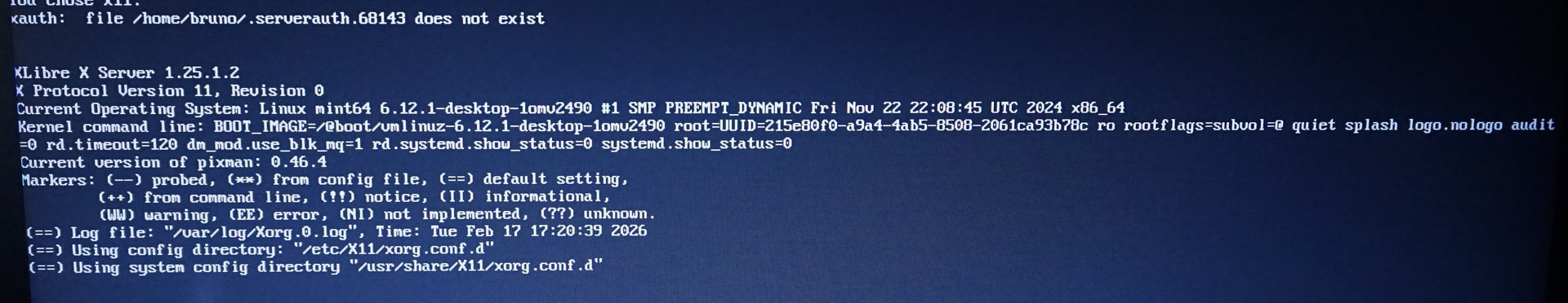

Dopo aggiornamento non c’è verso di avere la sessione grafica. Sto provando da stamattina ma niente, né x11 né wayland né plasma né gnome ecc… ho esaurito le cartucce. Allego journalctl
2026-02-16-journalctl.txt (251.9 KB)
C’è un santo da queste parti?
Situazione dopo una giornata di prove.
  • Ho dovuto reinstallare, usbkey con: Rome plasma6 24.12
  • Ho lasciato attivo solo il repository main
  • La macchina s’avvia e funziona.
  • Se aggiorno (sempre solo i repository main)
  • Al riavvio, indifferentemente dal kernel che uso, la macchina funziona solo in modalitĂ  «console mode» e nemmeno molto bene, infatti non funziona lo scorrimento indietro con «Maiuscolo+PagSU»
  • se tento di far partire la grafica «startx ecc» ottengo un blocco
  • A questo punto posso solo spegnere con il pulsante on/off perchĂ© non risponde piĂą.
  • Mi sembra chiaro che la causa non è il kernel ma qualche variazione nei pacchetti.
    Come faccio a restringere il campo di ricerca?

Tradotto con Vivaldi Browser:
Ciao @bruno,
Continuo a vedere un riferimento a Linux Mint (in inxi e nella foto). Stai eseguendo OpenMandriva su una macchina virtuale? O su metallo nudo?
Inoltre, il laptop è abbastanza vecchio da non avere importanza. . .ma. . .puoi entrare nel bios e disabilitare (o impostare come primario) una delle GPU? Direi la Nvidia nel caso in cui fosse un problema con Nouveau. Poi ci scambiamo se non è questo il problema.
Nel file journalctl.txt (riga 4536 e successive) sono presenti numerosi errori di disattivazione con xlibre e nouveau.
Arrivi effettivamente alla schermata di accesso della GUI? oppure si avvia direttamente sul TTY?
English:
Hi @bruno ,
I keep seeing a reference to Linux Mint (in inxi and in the photo) . Are you running OpenMandriva in a virtual machine? Or on bare metal?
Also, the laptop is old enough that it shouldn’t matter. . .but. . .can you go into the bios and disable (or set as primary) one of the GPUs? I’d say the Nvidia just in case it’s an issue with nouveau. Then we swap if that is not the issue.
In your journalctl.txt file (line 4536 and later) there are a number off errors with xlibre and nouveau.
Do you actually get to the GUI login screen? or does it boot directly to the TTY?
