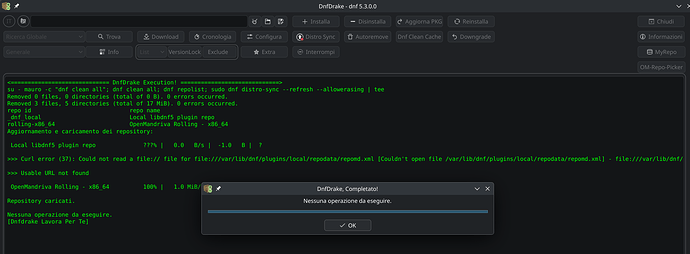

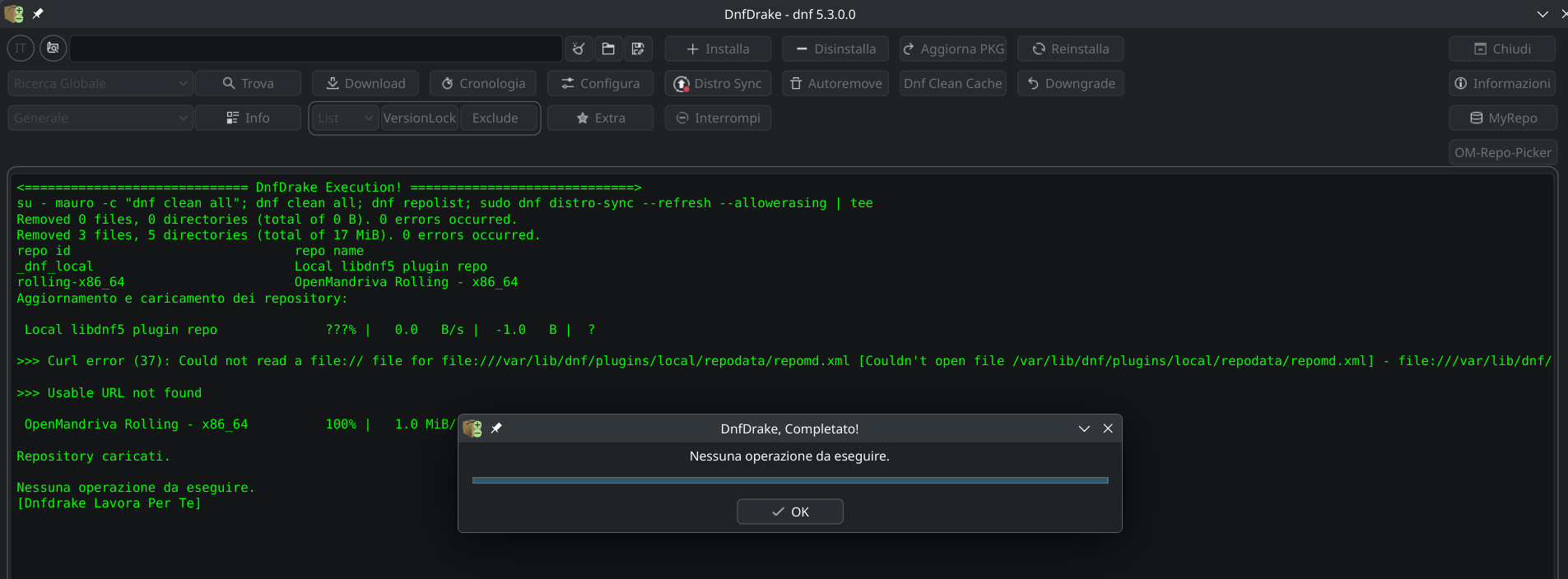

1) Ogni qualvolta che compio un’ operazione con DNFDrake, nell’ output appare questo:
Aggiornamento e caricamento dei repository:
 OpenMandriva Rolling - Non-free - x86_ 100% |   2.1 KiB/s |   2.4 KiB |  00m01s
 OpenMandriva Rolling - Restricted - x8 100% |   2.1 KiB/s |   2.4 KiB |  00m01s
 OpenMandriva Rolling - Extra - x86_64  100% |   2.1 KiB/s |   2.4 KiB |  00m01s
 OpenMandriva Rolling - x86_64          100% |   6.3 KiB/s |   2.4 KiB |  00m00s
 google-earth-pro                       100% |   3.5 KiB/s |   1.3 KiB |  00m00s
 Local libdnf5 plugin repo              ???% |   0.0   B/s |  -1.0   B |  ?
>>> Curl error (37): Could not read a file:// file for file:///var/lib/dnf/plugins/local/repodata/repomd.xml [Couldn't open file /var/lib/dnf/plugins/local/repodata/repomd.xml] - file:///var/lib/dnf/plugins/local/repodata/repomd.xml
>>> Usable URL not found
Repository caricati.

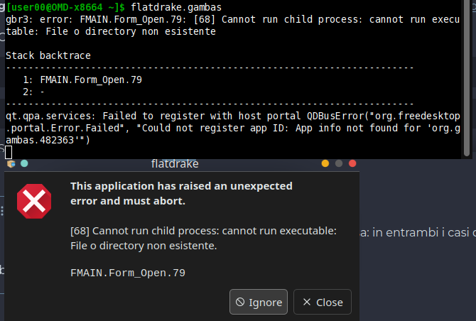

3) non si avvia più flatdrake.gambas
4) non si avvia più draketray.gambas
Se puoi prova ad avviarli da console e riporta l’output.

Incuriosito, visto che tanto dovevo ripristinare ho messo su al volo una rolling (4418) installazione ed aggiornamento sono filati lisci ed anche i problemi che riporti non li ho riscontrati serve qualche info in più per poter capire cosa non va.
indagando questo errore è legato al pacchetto
 dnf-plugin-local.x86_64
rimuovilo e l’errore sparirà. Se ti serve un repo locale ti consiglio di usare la funzione Myrepo di Dnfdrake. Se serve ti posso seguire nella creazione.
OK e questo mi torna, avevo disinstallato e reinstallato alcuni plugin e senza badarci devo averne selezionato uno di troppo.
Output di flatdrake e draketray:
]$ flatdrake.gambas
gbr3: error: FMAIN.Form_Open.79: [68] Cannot run child process: cannot run executable: File o directory non esistente
Stack backtrace
   1: FMAIN.Form_Open.79
   2: -
qt.qpa.services: Failed to register with host portal QDBusError("org.freedesktop.portal.Error.Failed", "Could not register app ID: App info not found for 'org.gambas.472988'")
~]$ draketray.gambas
gbr3: error: FMain.Form_Open.68: [68] Cannot run child process: cannot run executable: File o directory non esistente
Stack backtrace
   1: FMain.Form_Open.68
   2: -
qt.qpa.services: Failed to register with host portal QDBusError("org.freedesktop.portal.Error.Failed", "Could not register app ID: App info not found for 'org.gambas.473035'")
Questo è quanto.

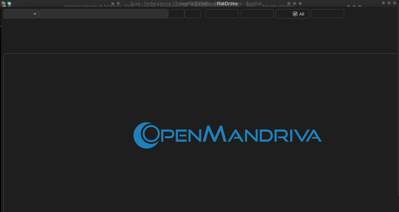

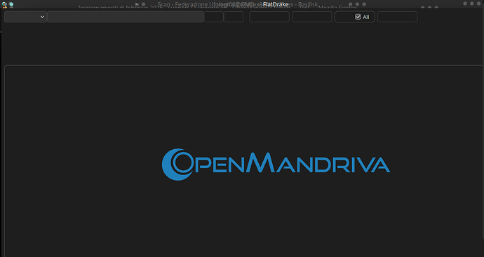

Però prima ho omesso una cosa: in entrambi i casi dopo il comando si apre una finestra con un messaggio in cui posso scegliere se ignorare o errore e continuare o chiudere: se chiudo appare l’output di errore che abbiamo visto, se ignoro e continuo si apre la finestra della applicazione ma vuota, praticamente inutilizzabile
Ovviamente chiudo questa finestra inutile e nella cli appare un ulteriore messaggio:
gbr3: warning: 2 allocation(s) non freed.
Il mistero continua, in ogni caso sia con la finestra che senza l’errore è lo stesso ed indica che c’è un’errore alla riga 79 di FMAIN.From_Open, è la parte che verifica se il programma è già in esecuzione.

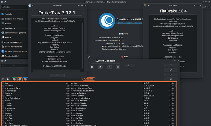

Ti passo un eseguibile dove ho bypassato questa funzione vedi cosa succede. Lo puoi avviare anche col doppio click sul file.
flatdrake.tar.xz (158,1 KB)
Se puoi prova anche con un nuovo utente creato da zero.
P.S in testing puoi trovare un rebuild di draketray. Il link
OH questo sembra funzionare!
ergo non credo ci sia bisogno di creare un altro utente

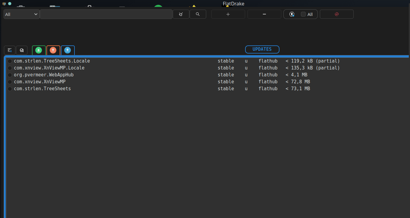

Ci sarebbero degli aggiornamenti da fare ma x il momento non li faccio con flatdrake finché non installo la versione definitiva: avviando da cli c’è sempre questo messaggio
[user00@OMD-x8664 bin]$ ./flatdrake.gambas
qt.qpa.services: Failed to register with host portal QDBusError("org.freedesktop.portal.Error.Failed", "Could not register app ID: App info not found for 'org.gambas.487100'")
n
Ad ogni modo sembra la strada giusta.

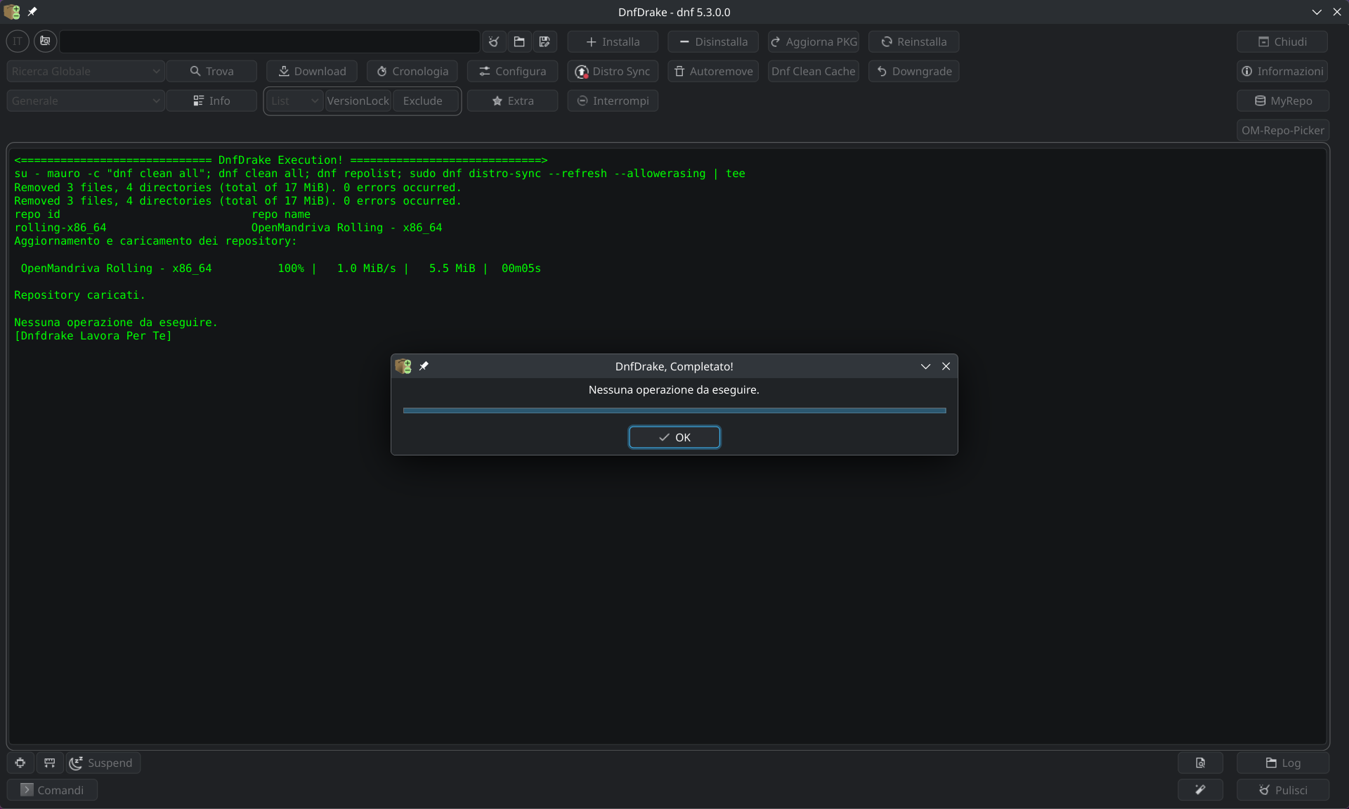

X cusiosità ho avviato da cli anche dnfdrake che funziona benissimo e il messaggio che appare è simile:
ser00@OMD-x8664 bin]$ dnfdrake
qt.qpa.services: Failed to register with host portal QDBusError("org.freedesktop.portal.Error.Failed", "Could not register app ID: App info not found for 'org.gambas.487448'")
Green
(Process 0x56098cd607c8)	 dnf clean all
QUindi, anche se secondo me bisognerebbe capire che significa e da che dipende, non dovrebbe essere questo il problema.

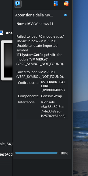

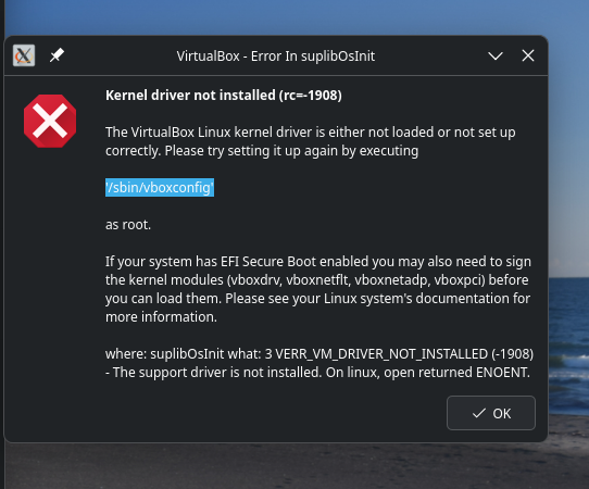

Sono riuscito ad installare l’aggiornamento di febbraio ma, al momento segnalo due problemi con Virtualbox:
Ho provato a seguire il consiglio nella finestra, ma:
[root@alangea-systemproductname alangea]# /sbin/vboxconfig
bash: /sbin/vboxconfig: File o directory non esistente
Se necessario, apro un altro thread su questo argomento.
Grazie per l’aiuto eventuale.
@alangea anche dopo il riavvio?
Tradotto con Vivaldi Browser:
Come ho sottolineato qui nel mio post Adventures in Compile-Land /usr/sbin è in realtà solo un collegamento simbolico a/usr/bin
English:
As I point out here in my Adventures in Compile-Land post /usr/sbin is actually just a symlink to /usr/bin
Sì, con entrambi i kernel la Virtualbox non parte, con i due diversi messaggi.
Ho provato a fare:
root@alangea-systemproductname bin]# ll VirtualBox
lrwxrwxrwx 1 root root 27 feb 9 19:13 VirtualBox → ../share/virtualbox/VBox.sh
[root@alangea-systemproductname bin]# ./../share/virtualbox/VBox.sh
WARNING: The vboxdrv kernel module is not loaded. Either there is no module
available for the current kernel (6.19.0-desktop-1omv2690) or it failed to
load. Please recompile the kernel module and install it by
       sudo dnf --refresh install kernel-desktop
     You will not be able to start VMs until this problem is fixed.
WARNING: Environment variable LOGNAME or USER does not correspond to effective user id.
Unknown application - VBox.sh
In realtà esiste , lo script VBox.sh. Forse c’è qualcosa da modificare in esso. Lo riporto in upload.
VBOx.sh.txt (6.5 KB)
Non so se possa aiutare.
Ben aveva segnalato il problema su GitHub, mi sembra con le stesse diagnostiche.
Magari le mie segnalazioni danno qualche ulteriore spunto.
