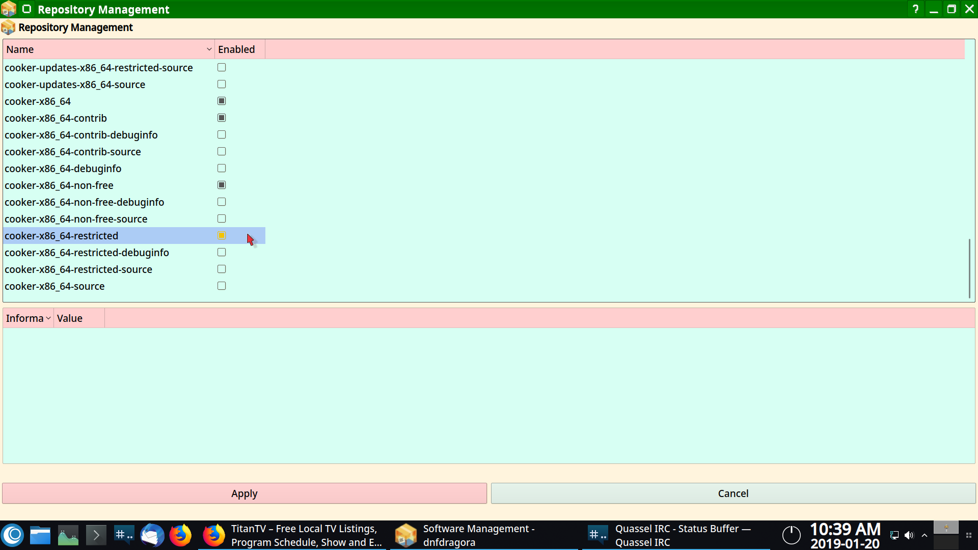

Per informazioni per tutti gli utenti. È possibile se si desidera gestire repository con dnfdragora in modo molto simile a quello fatto con rpmdrake / drakrpm-edit-media.
For information for all users. You can if you wish manage repositories with dnfdragora much like one did with rpmdrake/drakrpm-edit-media.
La seconda schermata mostra tutti i 4 repository necessari per ogni pacchetto nei repository Cooker.
The second screen shot show all 4 repos needed for every package in Cooker repositories.
