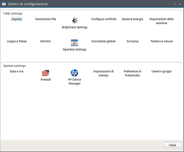

Perché me lo aspettavo? Perché ora LXQT è carente di un po’ di icone

sob. e allora le icone scomparse da cosa dipenderanno?
pensavo fosse tutto causa l’uno dell’altro
Fino a stamattina purtroppo non era così. Ho aperto un bug perché mi è sparita l’icona del menù in KDE !!!
Stamattina gli aggiornamenti sono stati effettuati senza intoppi ma l’icona è ancora latitante.
