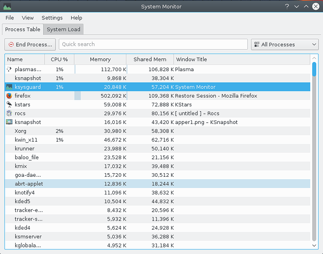

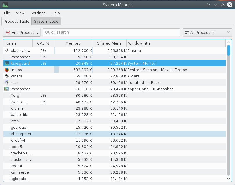

Secondo KDE, l’app non è più gestita per Plasma 6:
Per KDE, the app is no longer maintained for Plasma 6:

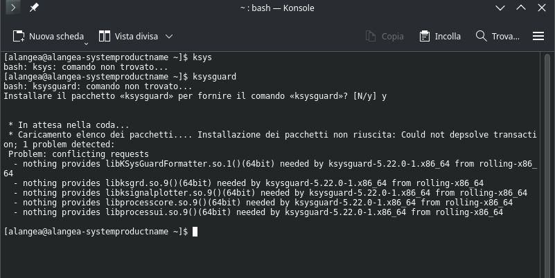

Stesso problema:
sudo dnf install  ksysguard.x86_64 | tee /dev/null
Impossibile risolvere la transazione:
Problema: richieste in conflitto
  - nessun pacchetto fornisce libKSysGuardFormatter.so.1()(64bit) richiesto da ksysguard-5.22.0-1.x86_64 da rolling-x86_64
  - nessun pacchetto fornisce libksgrd.so.9()(64bit) richiesto da ksysguard-5.22.0-1.x86_64 da rolling-x86_64
  - nessun pacchetto fornisce libksignalplotter.so.9()(64bit) richiesto da ksysguard-5.22.0-1.x86_64 da rolling-x86_64
  - nessun pacchetto fornisce libprocesscore.so.9()(64bit) richiesto da ksysguard-5.22.0-1.x86_64 da rolling-x86_64
  - nessun pacchetto fornisce libprocessui.so.9()(64bit) richiesto da ksysguard-5.22.0-1.x86_64 da rolling-x86_64

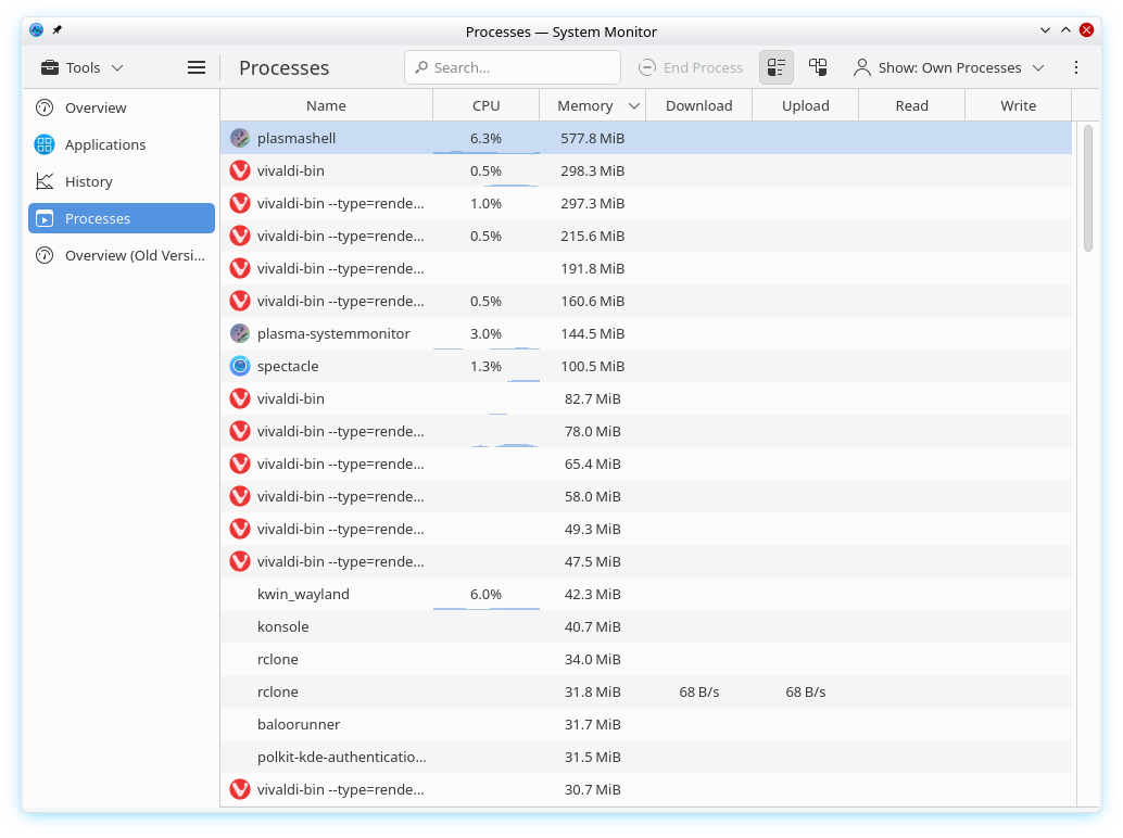

Credo che quello che stai cercando in Plasma 6 sia il System Monitor, la scheda Processi:
I believe what you are looking for in Plasma 6 is the System Monitor, the Processes tab:

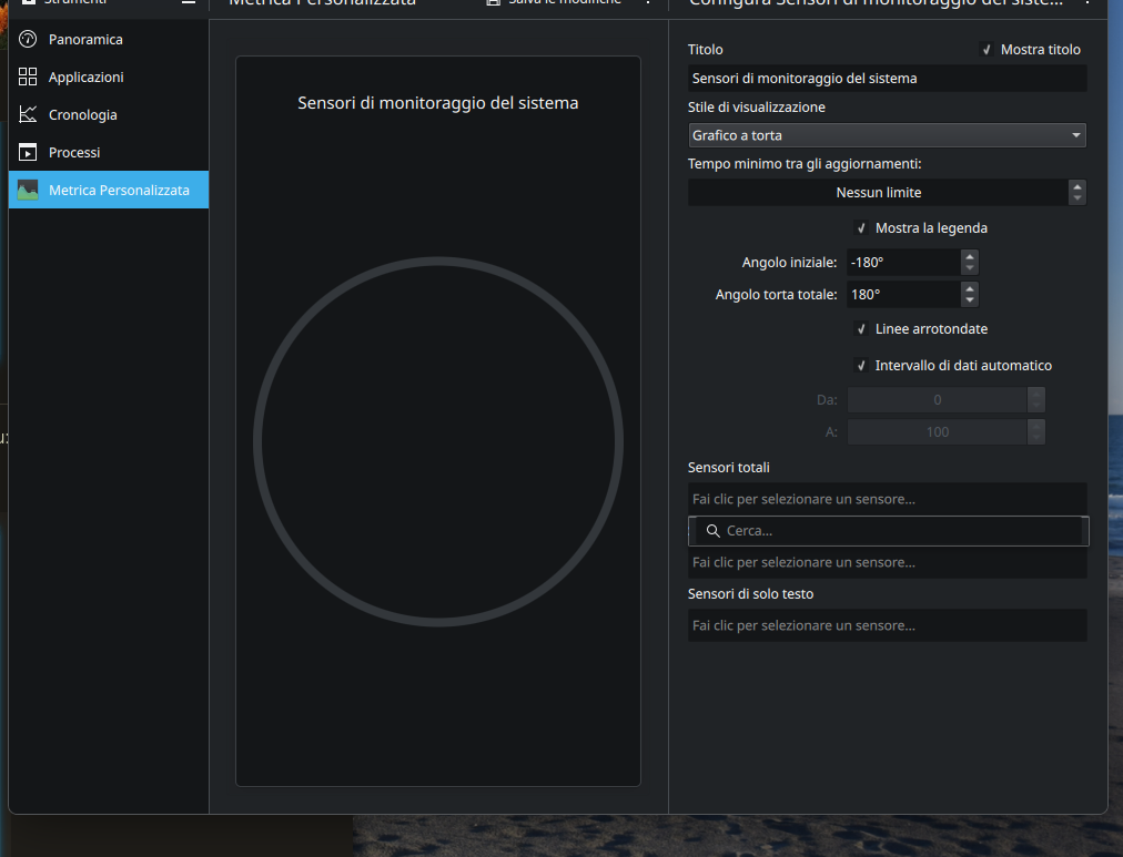

Concordo, l’applicazione è System Monitor e il pacchetto è plasma-systemmonitor. C’è qualcosa però che non funziona: come si vede dagli screenshot, ci sono sensori che mancano. Però quando clicco su correggi negli spazi appositi, scompare la diagnostica, ma non appare succeder nulla. Se chiudo e riapro, mi segnala lo stesso problema: la schermata non è visualizzata correttamente per mancanza di sensori. In ogni caso, i grafici sono vuoti, dove invece dovrebbero monitorare le attività (es:, CPU e memoria impiegate).
Forse c’è qualche pacchetto da installare, ma non c’erano dipendenza associate.

Ho seguito le indicazioni del post, ma quando cerco un sensore qualsiasi (tipo CPU) non mi trova niente, e dunque non posso aggiungerlo. Stessa cosa se pigio sul pulsante “correggi”: non trova nulla, perciò non posso aggiungere niente.

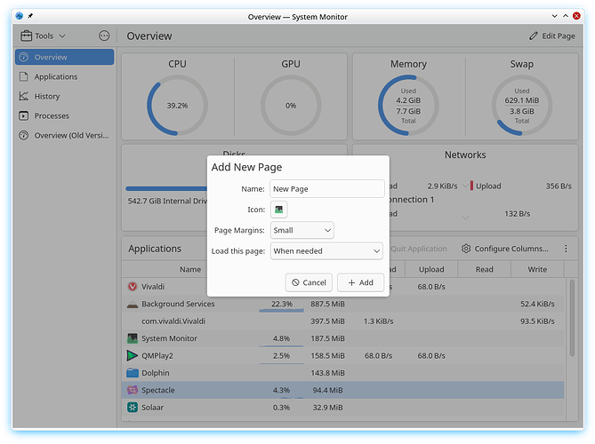

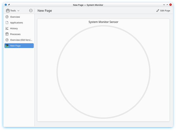

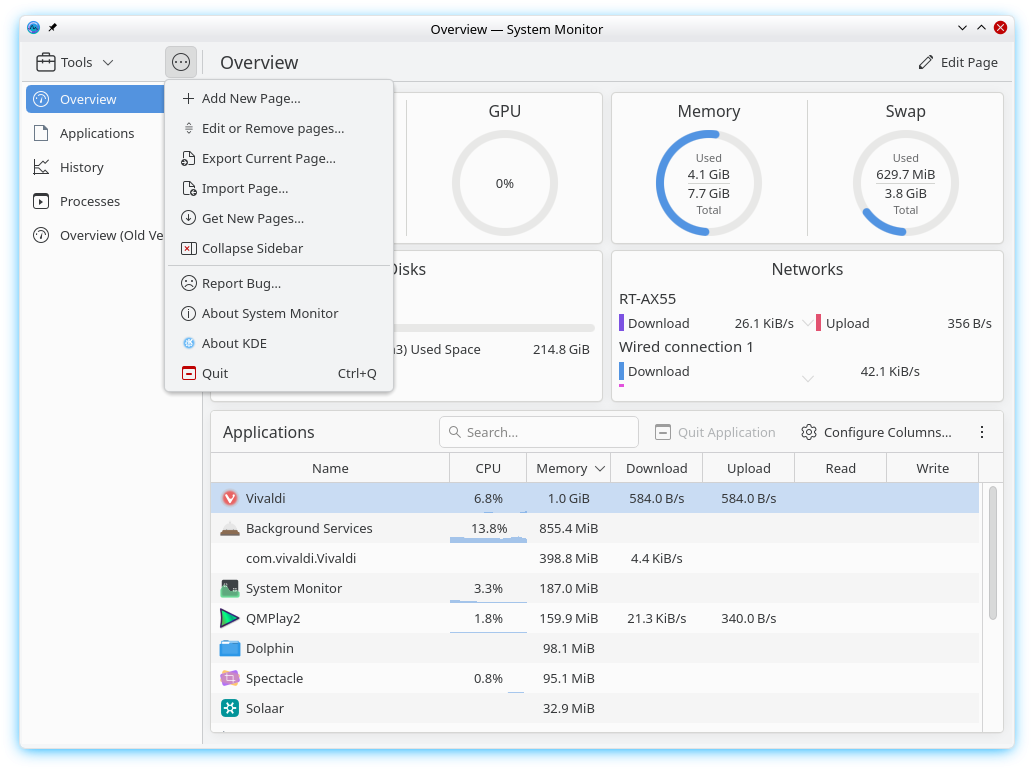

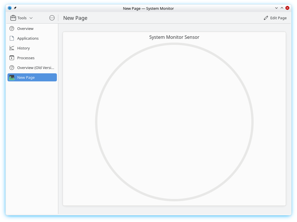

Aggiunta di una nuova pagina e di un nuovo sensore a System Monitor:
Adding a new page and sensor to System Monitor:

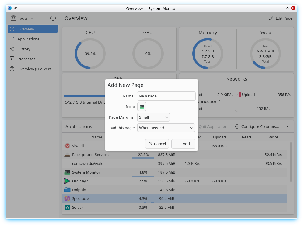

Aggiungi una nuova pagina:
Add a new page:

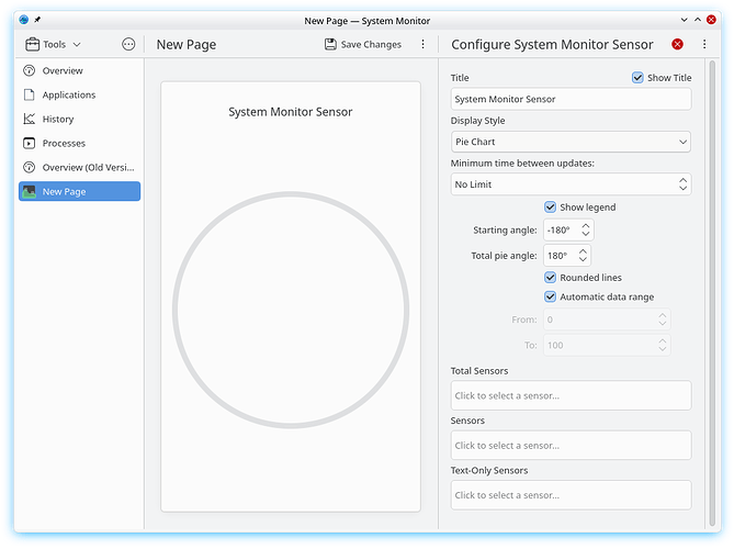

Apportare le modifiche desiderate. Ho cambiato il mio per usare margini piccoli:
Make changes as desired. I changed mine to use small margins:

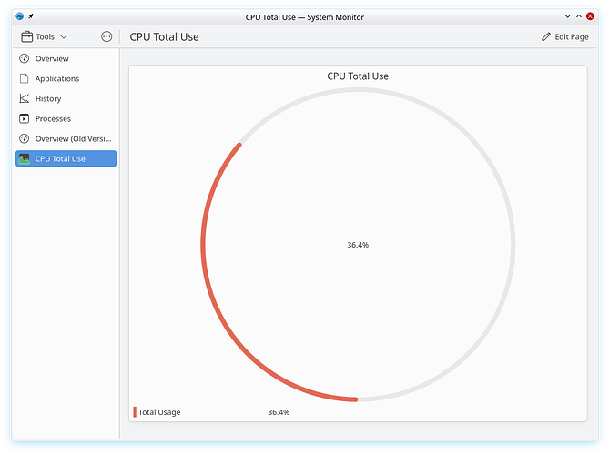

Risultato:
Result:

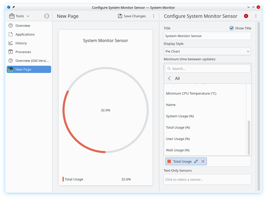

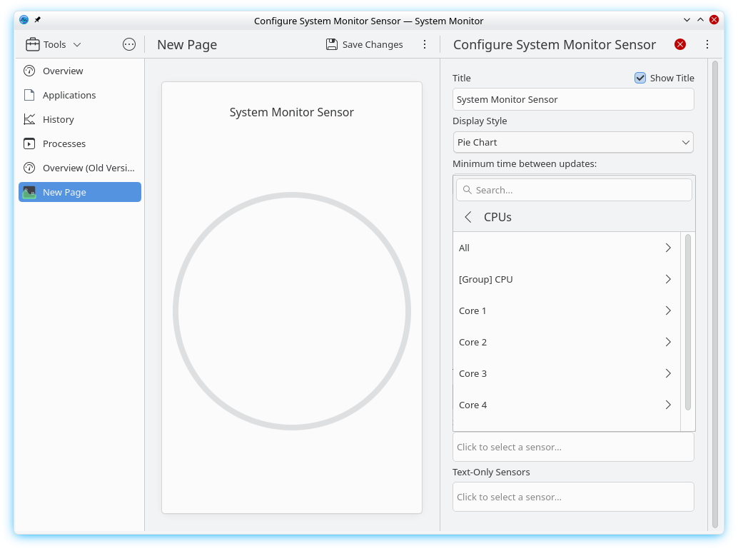

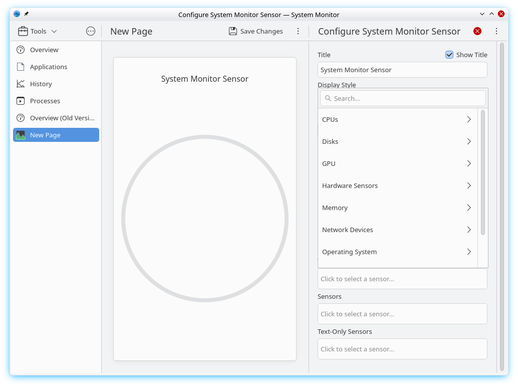

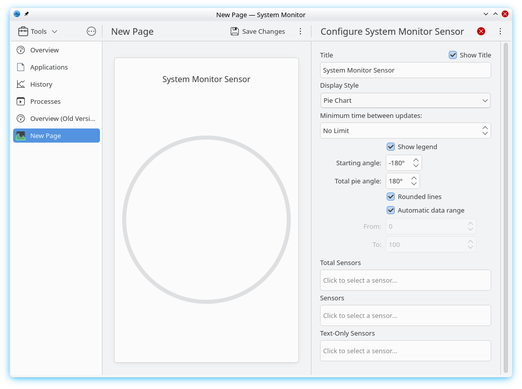

Fare doppio clic sul nuovo sensore per visualizzare “Configura sensore monitor di sistema”:
Double-click on the new sensor to bring up “Configure System Monitor Sensor”:
Fare clic su Sensori totali, Sensori e Sensori solo testo per visualizzare ciascun menu:
Click on Total sensors, Sensors, and Text-Only Sensors to bring up each menu:
Scorri verso il basso e seleziona CPU:
Scroll down and select CPUs:
Scorrere verso il basso per il sensore desiderato:
Scroll down for the desired sensor:

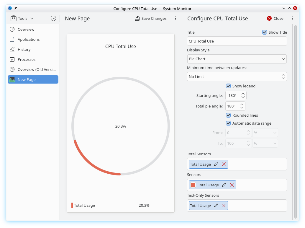

Il mio esempio è l’utilizzo totale. Modificare il colore come desiderato:
My example is Total Usage. Edit the color as desired:

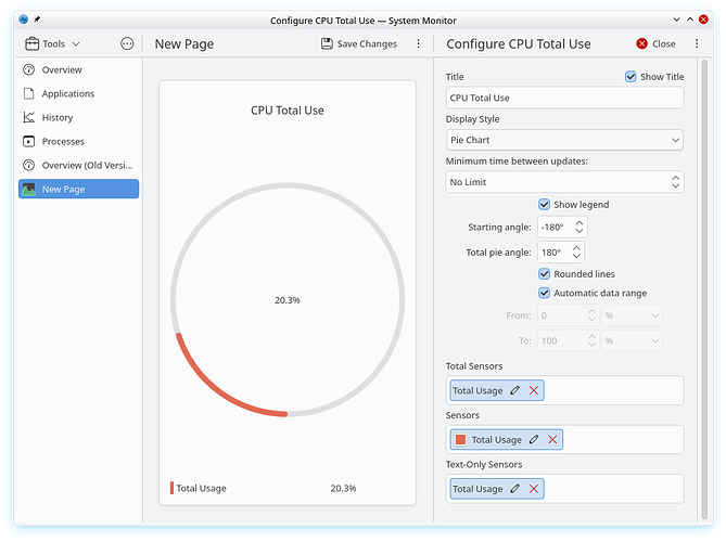

Ho cambiato il titolo in “Utilizzo totale della CPU” Fare clic su Chiudi (in alto a destra). Quindi fare clic su Salva modifiche:
I changed the Title to “CPU Total Use.” Click on Close (top right). Then click on Save Changes:
Risultato:
Result:
Ho cambiato il nome della pagina dopo averla salvata da “Nuova pagina” a “Utilizzo totale della CPU” cliccando su Modifica pagina (in alto a destra), quindi su “Configura pagina” per apportare modifiche. Poi di nuovo risparmiando. L’editor funziona.
I changed the name of the page after saving from “New Page” to “CPU Total Use” by clicking on Edit Page (top right), then “Configure Page” to make changes. Then saving again. The editor does work.
Clicco nei campi e NON COMPARE NIENTE; forse mancano dei plugin.
Tradotto dall’inglese all’italiano utilizzando il browser Vivaldi.

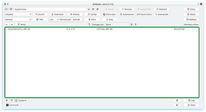

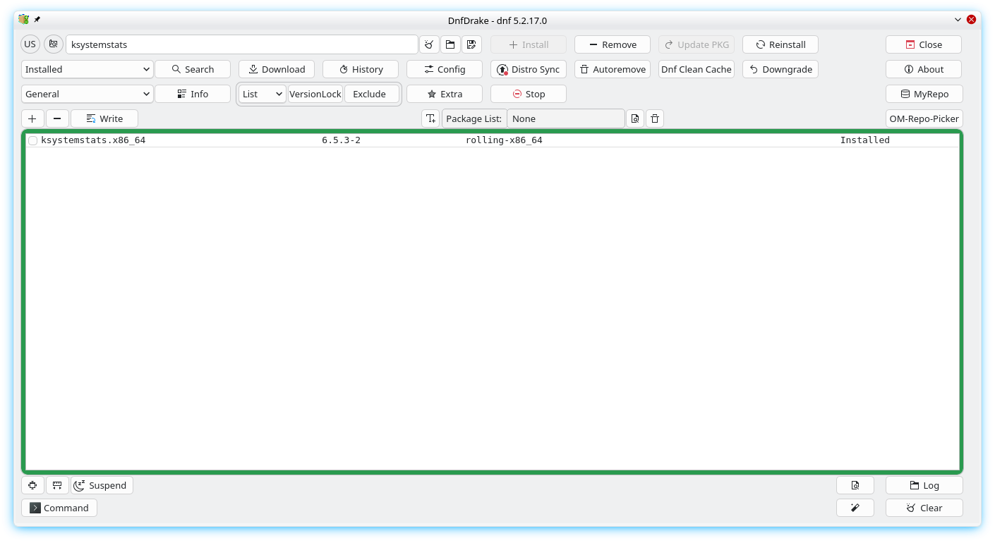

Interessante. “ksystemstats” è installato?
English:
Interesting. Is “ksystemstats” installed?
DnfDrake:
No, it wasn’t. Actually, I’ve installed it, and it seems all right.
Thanks.
