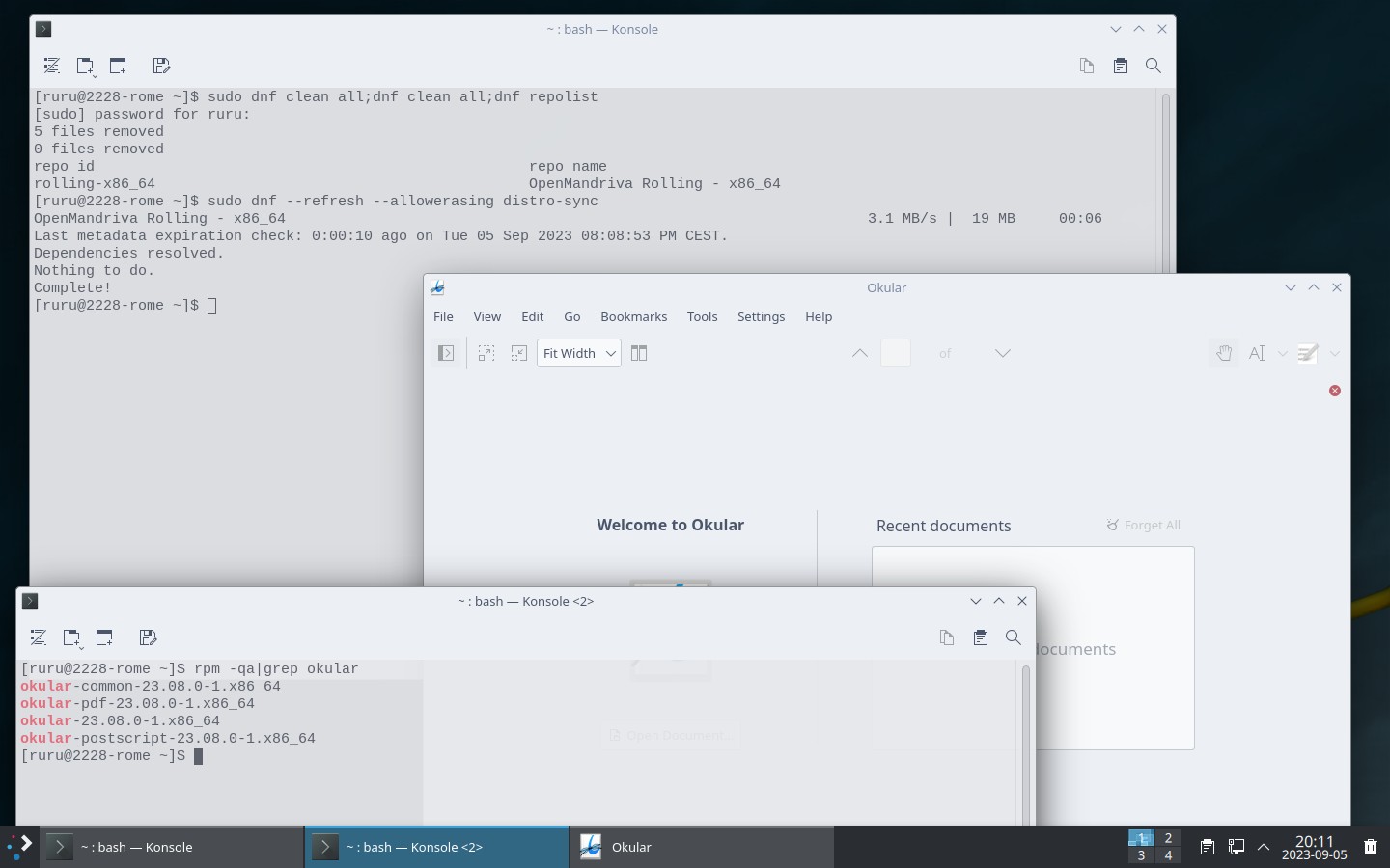

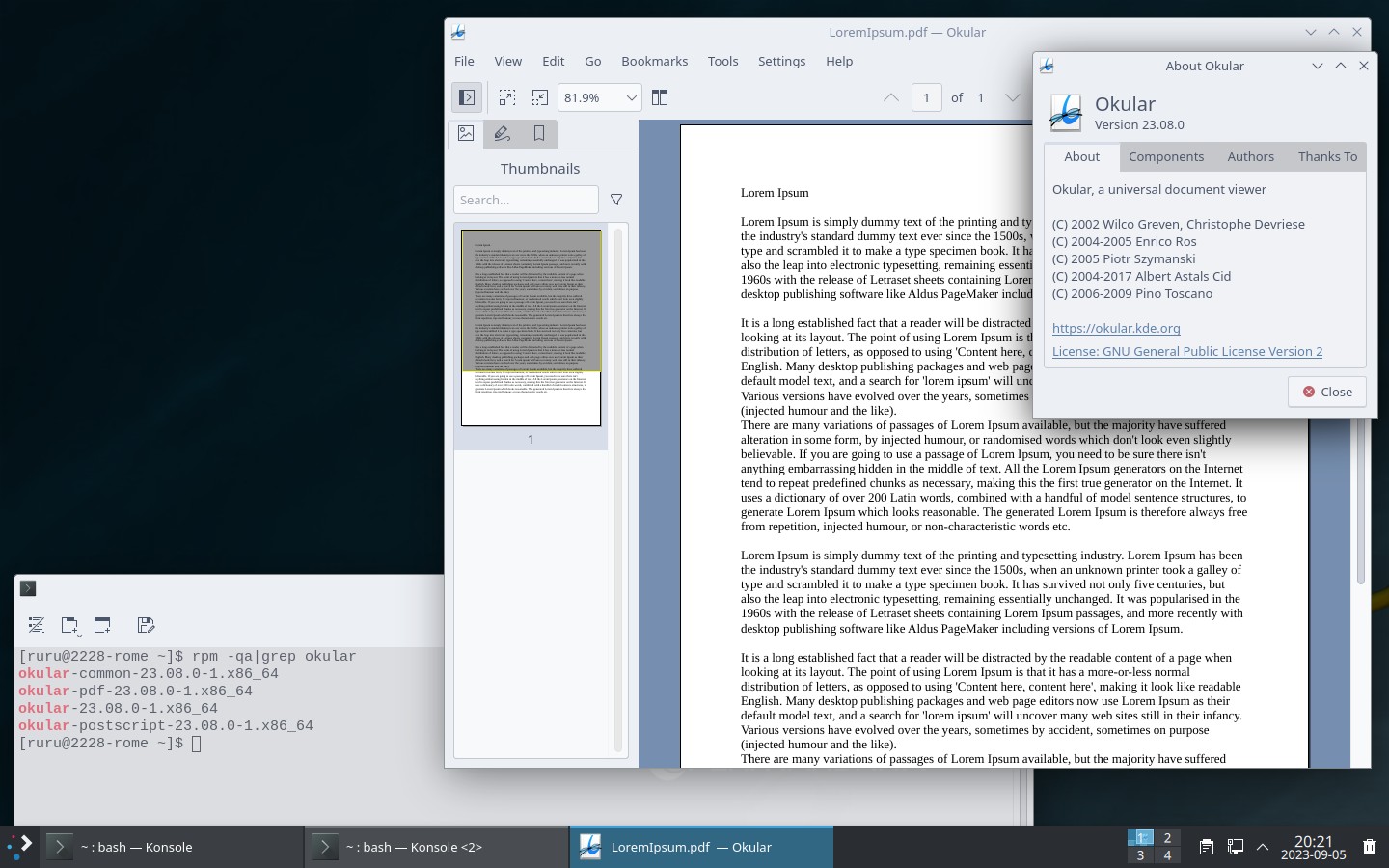

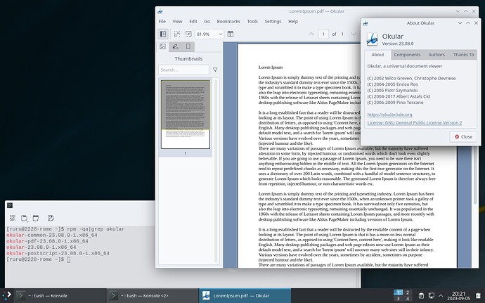

Controllare che Okular e poppler siano della stessa versione. Okular funziona sul mio sistema ROME in VirtualBox e sul mio ROME sul portatile.

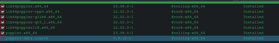

Provato sul fisso… come pensavo ho un accrocchio di versioni, a differenza del portatile, dove ho rifatto l’installazione di recente. Il fisso invece va avanti da tempo con gli aggiornamenti…
[stefano@stefano-hpcompaq8200elitesffpc ~]$ rpm -qa | grep poppler
lib64poppler118-22.02.0-1.x86_64
lib64poppler-cpp0-22.02.0-1.x86_64
lib64poppler-qt5_1-22.02.0-1.x86_64
lib64poppler-glib8-22.02.0-1.x86_64
poppler-data-0.4.12-1.noarch
lib64poppler-23.08.0-1.x86_64
Che sia questo il problema?

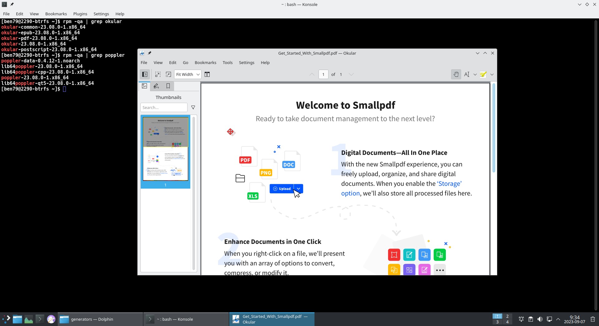

Non si vuole rimuovere poppler. Il punto era che i pacchetti Okular e poppler devono essere tutti della stessa versione. Tranne poppler-data che è separato e ha il suo numero di versione. In questo modo:
$ rpm -qa | grep okular
okular-common-23.08.0-1.znver1
okular-epub-23.08.0-1.znver1
okular-pdf-23.08.0-1.znver1
okular-23.08.0-1.znver1
okular-postscript-23.08.0-1.znver1
lib64poppler-23.08.0-1.znver1
lib64poppler-cpp-23.08.0-1.znver1
lib64poppler-qt5-23.08.0-1.znver1
L’ho confermato allo sviluppatore.

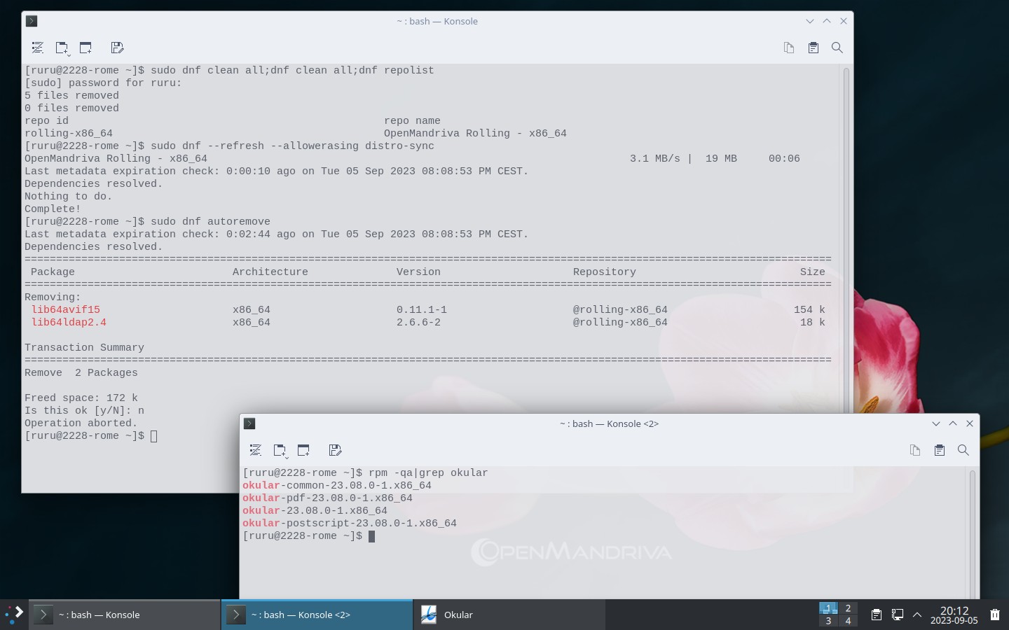

Per quanto riguarda le librerie: Se si ha un sistema ROME si vuole che tutti i pacchetti e le librerie provengano o siano compatibili con i repository rolling. solo rolling repository. Quindi la mia ipotesi migliore sarebbe quella di impostare il sistema solo sui repository rolling e:
Disattivare tutti i repository di terze parti. Disattivare tutti i repository tranne /main.
Annotate o scrivete tutti i pacchetti che vengono rimossi, nel caso in cui dobbiate aggiungerli di nuovo dopo questa operazione.
$ sudo dnf clean all ; sudo dnf --allowerasing dsync | tee dsync-log-3.txt
allora:
$ sudo dnf autoremove | tee autoremove-log-3.txt
Modifica: aggiunte le sezioni per la creazione dei registri.
Questo è trattato nel post di @alangea. Questi sono incompatibili e devono essere aggiornati alla stessa versione di poppler-23.08.0-1.x86_64:
I pacchetti di libreria (lib64poppler*) devono corrispondere al pacchetto poppler.
