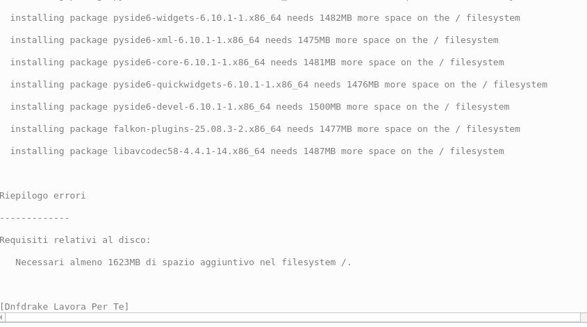

Riepilogo errori
Requisiti relativi al disco:
Necessari almeno 1762MB di spazio aggiuntivo nel filesystem /.

I 200O M me li chiede quando ho scaricato i pacchetti, ed è rimasto solo 300M

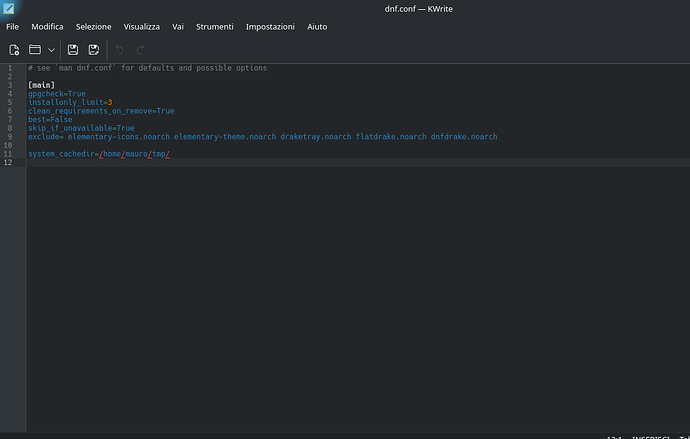

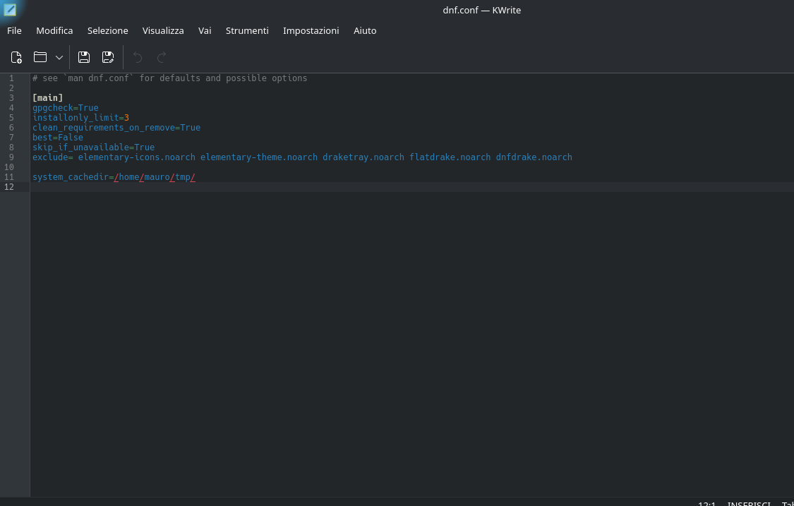

Ciao, puoi modificare la directory di cache di dnf modificando il file:
/etc/dnf/dnf.conf
un backup prima di iniziare è consigliato, poi devi aggiungere in fondo al file questa riga:
system_cachedir=/tua_home/tua_cartella_di_cache_dnf
così dovresti risolvere il problema dello spazio, per il boot incrocia le dita o invoca la tua divinità preferita :smiley:
P.S. magari a lavoro finito ripristina il file di conf come era in origine

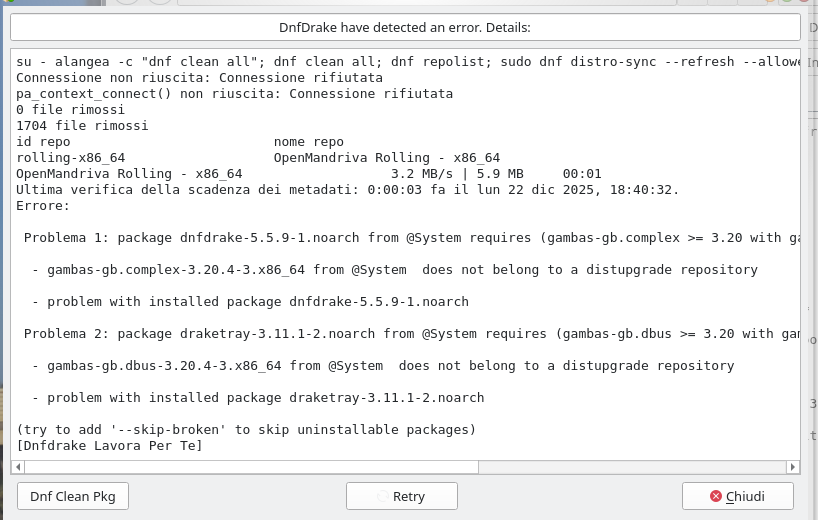

Ho fatto quanto suggerito, e ho riavviato i PC: ,ma quando scarico i pacchetti con il comand distro-sync da dnfdrake (o da console) la directory creata rimane vuota. E si riempie sempre la partizione del sistema. Non ce la fa.
Forse c’è un altro modo per forzare il comando dnf-sync a scaricare in una cartella diversa da quella default.

Questa è la modifica che ho messo sul mio sistema per test:

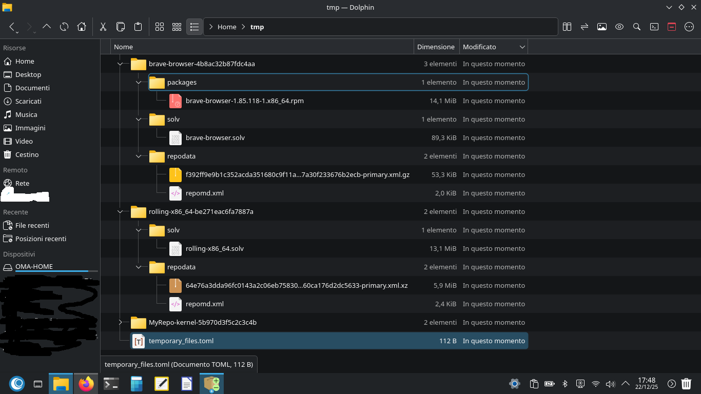

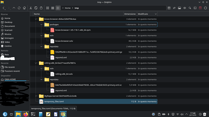

questa è la cartella dove sta scaricando il pacchetto da aggiornare, al momento ho solo Brave:
Con questo setup:

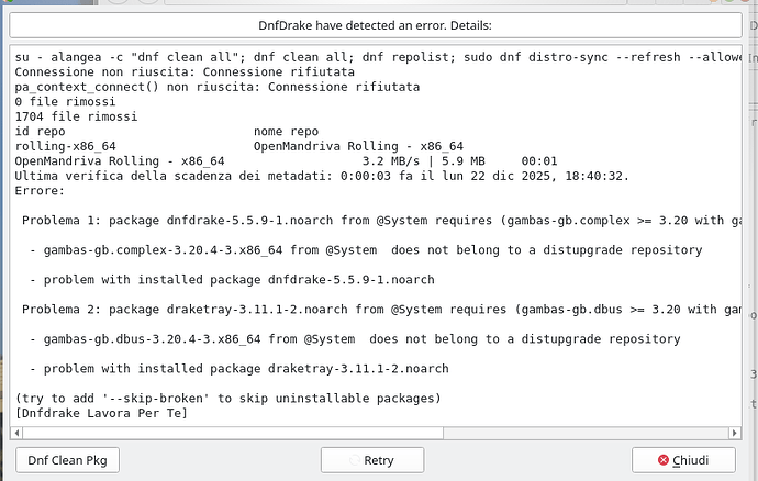

dnfdrake mi dà quest’errore:
escludendo la riga col comando exclude=… continua a scaricare i pacchetti sulla partizione sistema /dev/sdc2 mentre la directory /home/my-cachedir sta su una partizione diversa.
Dunque, continua a non farcela con lo spazio, perché consuma quello sulla /dev/sdc2.

Altra cosa nella tua installazione usi dnf5 o ancora dnf4?

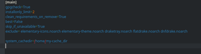

Con dnf4 prova a cambiare la la riga:
system_cachedir=/home/my-cache_dir
in

Hai dnf 4, prova con:
su una distro con dnf4 che ho su una partizione funziona con questo comando.

Mi pare che adesso stia memorizzando dove voglio; però mi pare che non funzioni la pulizia della chache, anche se va avanti comunque.
Spero che basti lo spazio disponibile…
