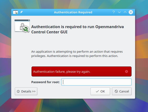

Questo non deve succedere :slight_smile:
Avviando da icona deve uscire questa finestra
Qui ho inserito volutamente una password farlocca per mostrare l’avviso di fallita autenticazione.
In ogni caso qualcosa deve succedere, o accetta la password o si lamenta perchè non è quella corretta.
