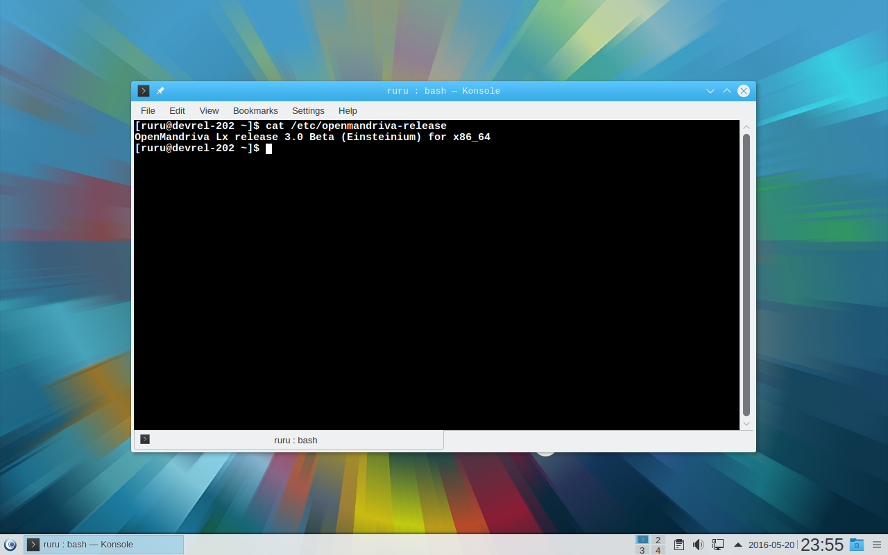

La buona notizia è che dopo tanto proprio oggi ho potuto scaricare una ISO e non avere la solita delusione.
Questa funziona:
https://abf.openmandriva.org/platforms/cooker/products/4/product_build_lists/202
L’ho appena installata in virtualbox.
