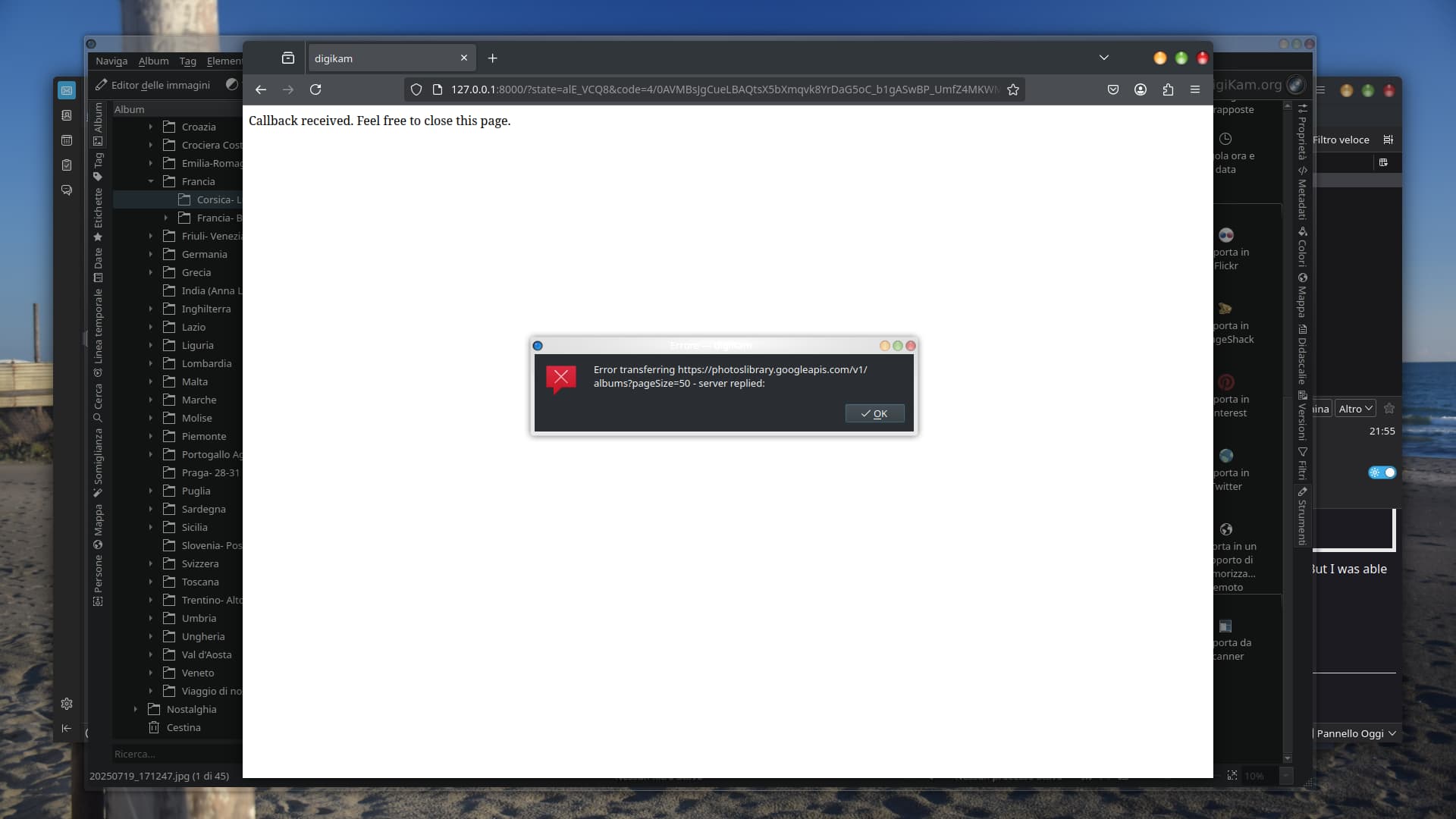

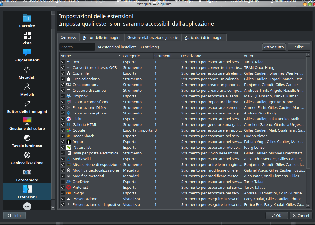

Ho un problema nell’importazione foto con Digikam da Google Photo.
Premetto che l’ho già effettuata in passato senza soverchie difficoltà.
In allegato alcuni screenshot che illustrano il problema.
Il n.1 dimostra che che ho attivato regolarmente il plug-in per l’importazione tramite google photo.

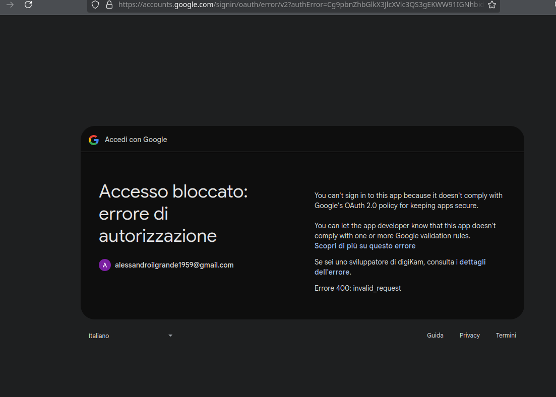

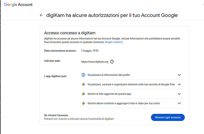

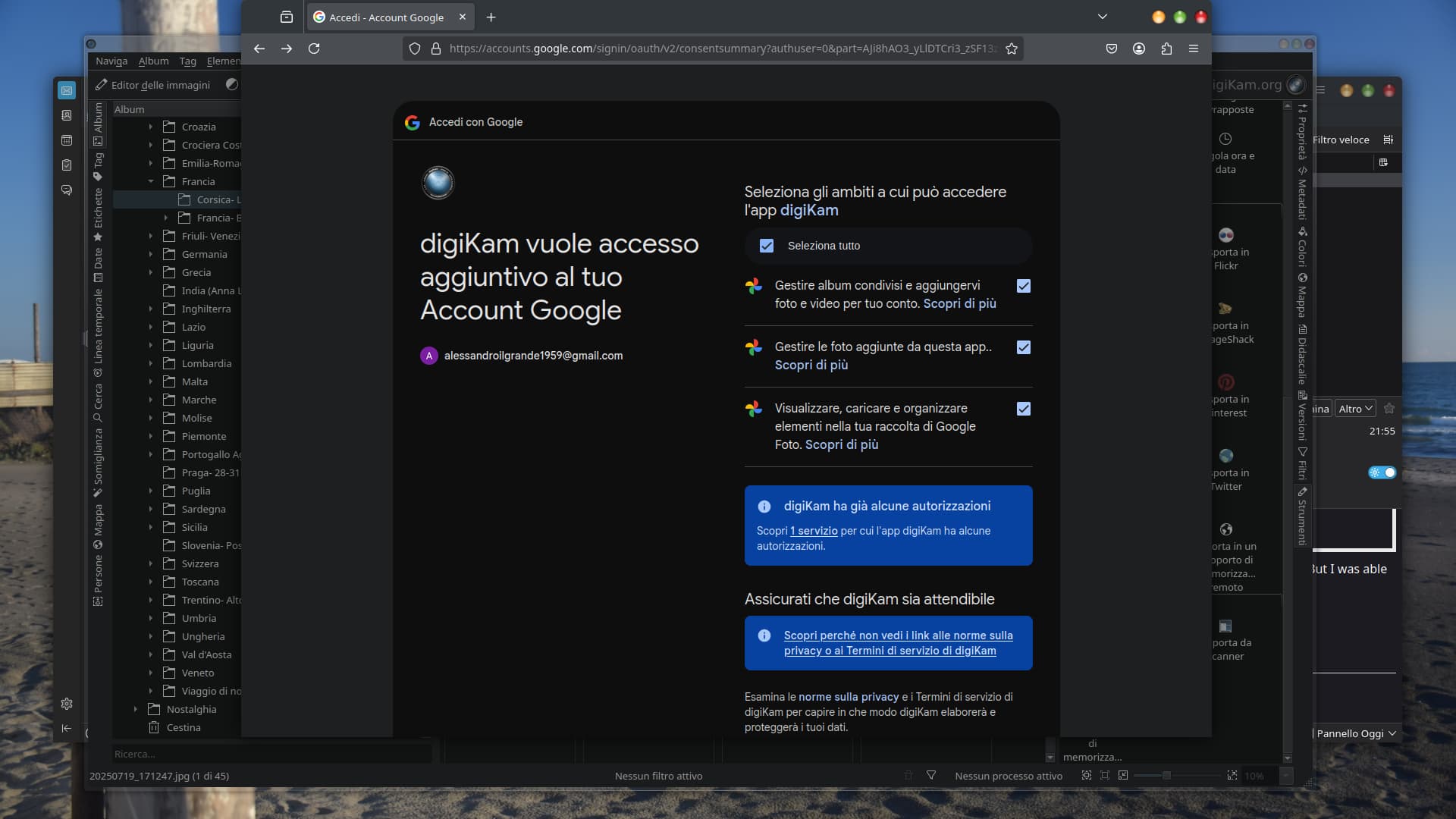

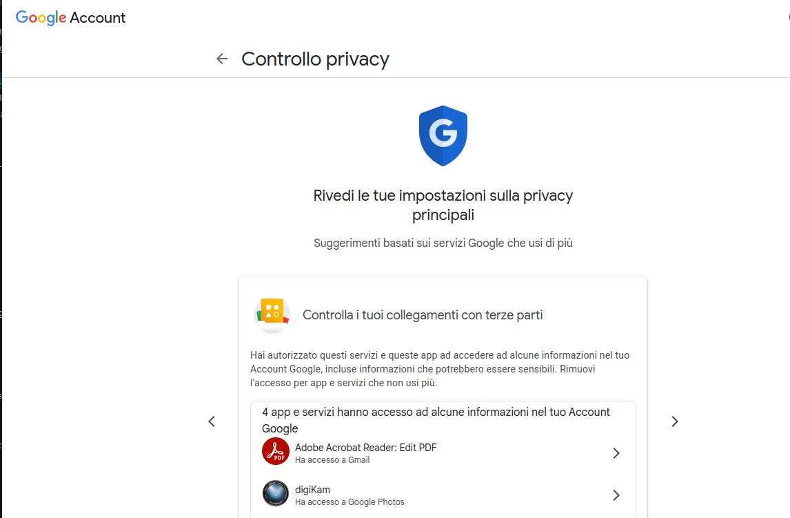

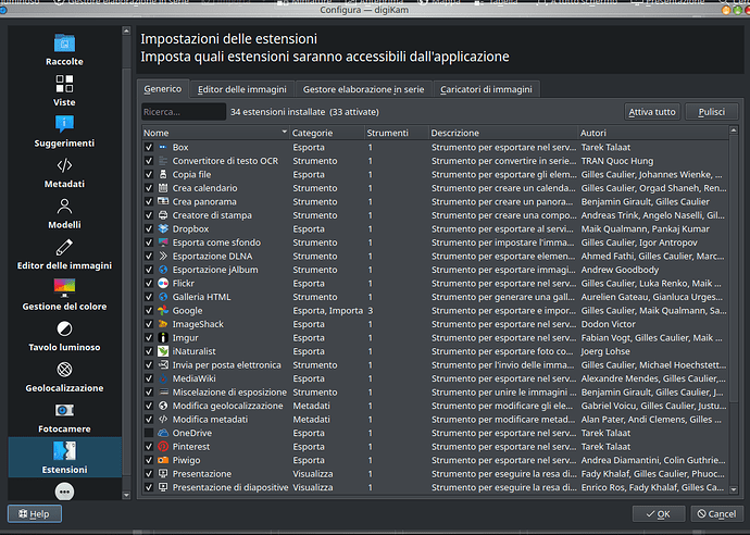

Il n.2 mi dice che c’è un problema di compliance, ma dagli ultimi due screenshot si evince che ho dato l’autorizzazione per l’importazione foto tramite Digikam?
Cosa posso fare?

From rclone:
As far as I can tell, Google changed its policy regarding third party app access in Photos. I tried to set up rclone to access Google Photos and rclone was denied access. But I was able to log in from a browser and access Google Photos on the web page.
I highly suspect this affects not only rclone, but every third party app including Digikam.
Google Drive is not affected. Is it possible to first move the photos from Google Photos to Google Drive and then access them?

Actually I went a little bit further: when tryng to import, by my Google Account, this is what I got.
