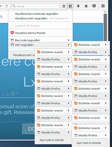

In Firefox io ho una cartella con i miei segnalibri personali che era facilmente accessibile usando l’icona “Visualizza i segnalibri”, per capirci quella subito a sinistra della “freccia” del download.
Con un aggiornamento recente la cartella con i miei segnalibri non è più visibile dall’icona “Visualizza i segnalibri”. Devo scegliere “Visualizza tutti i segnalibri” e da lì accedo alla cartella.
Aggiunta: una delle voci del menù segnalibri entra in una specie di “loop”. Scegliendo Atri segnalibri → Mozilla Firefox si ritorna allo stesso punto all’infinito.

Vedo il loop

Questa è una 3.02 con il FF precedente, che mi pare funzioni a dovere. Adesso mi propone l’aggiornamento a 54.0 2.
Postedit:
Ed ecco il loop, e i miei segnalibri spariti
