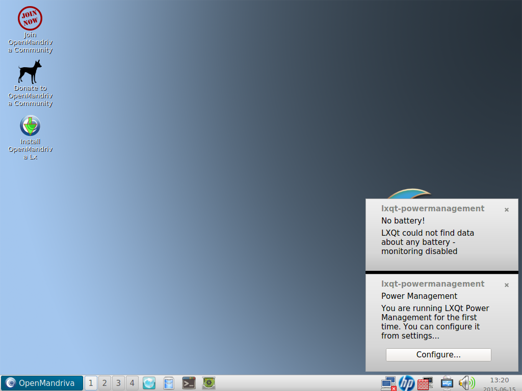

Ma c’è qualcuno che riesce a far partire o installare le iso con Plasma? :imp:
Bbuono… devo aver fallato l’installazione della iso su chiavetta, poi ci riprovo… in macchina fisica, per ora, nisba…
Su VB la iso in live parte e funziona, ho provato a far partire l’installazione… parte l’installer, imposto lingua tastiera ecc…,inizia a copiate i files, poi si impalla verso il 25%… ci sto riprovando in questo momento.
Ciao
P.s. Ho vinto quacchecosa? :smiley:
Ecco… ho lasciato fare all’installer quello che voleva per tutto i tempo che serviva e Oma si è installata, e parte pure, dopo :wink:
Ho smanettato un po’ ed è crashata… ho impressione che ci sia ancora da fare un bel po’…
Ok, rifatta la chiavetta, sto scrivendo questo post dalla live di OMA plasma5. Domani provo a installarla sul muletto!
OMG Sono io l’unica pirla che non riesce a farla partire…
Ho verificato tutte le impostazioni di VB una per una con Colin, avevo solo una differenza nella quantità di memoria video (avevo lasciato tutte le impostazioni predefinite di VB) quindi ho provato ad aumentarla a 64 MB come lui. Niente da fare, non ne vuole sapere. Grrrrrrrrr!

giusto per dare il quadro più dettagliato possibile, le iso 2014.2 partono e si installano ovunque senza fare una piega.
Io ho scaricato la versione disponibile ieri… (oggi non c’è più, ne è appena stata uploadata un’altra) e ce l’ho su di un altro disco…
Oggi l’ho installata fisicamente sul mio pc (Athlon dual core 64 di 7-8 anni fa, scheda video nvidiae 4 gb di ram), e sto scrivendo propio da OMA 2015 o lx3 che dir si voglia…
Ho provato a metterla sul muletto (Athlon 64 single core, 4 gb di ram e video nvidia di una decina di anni fa, ma lì niente da fare, sia in live che tentando l’installazione diretta mi da segmentation fault.
