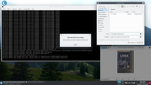

Suite à mon installation, j’ai voulu réutiliser simple-scan qui à l’avantage d’être simple et enregistre au format pdf
J’ai bien pu installer le logiciel mais quand je veux sauvegarder un scan, il affiche furtivement “fichier invalide” puis me propose la fenêtre d’enregistrement vers un répertoire
Après avoir préciser le nom du fichier, il se bloque et n’enregistre rien

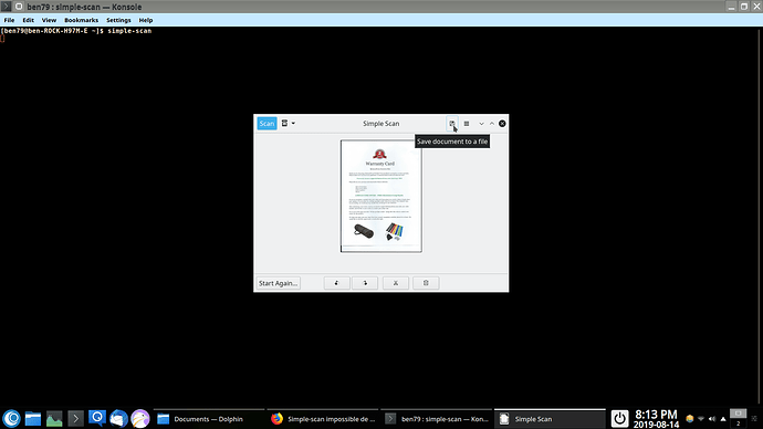

Si je comprends bien le problème, le problème est que SimpleScan affiche une erreur “fichier non valide” lorsque vous essayez d’enregistrer une analyse. Ici, cela ne se produit pas. SimpleScan semble fonctionner normalement. Une façon de résoudre ce problème consiste à exécuter une application dans Konsole et à publier le résultat, qui devrait inclure toute erreur. Et aussi poster des captures d’écran.

If I understand the problem correctly the issue is that SimpleScan is displaying an “invalid file” error when you attempt to save a scan. Here that is not happening. SimpleScan seems working normally. One way to get to a cause of an issue like this is to run application in Konsole and post the output which should include any error. And also post screen shots.

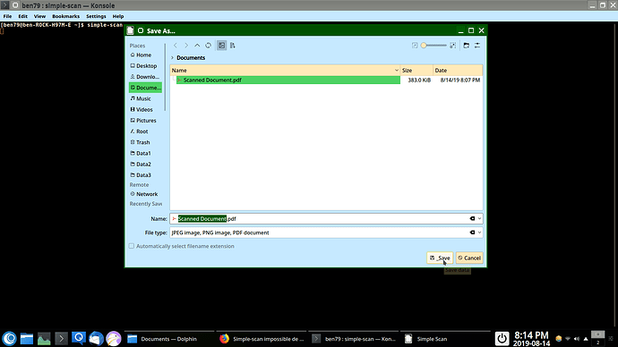

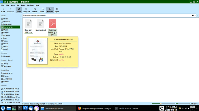

Bien sûr, mes captures d’écran ne feront que montrer que SimpleScan enregistre le fichier .pdf, OK ici.
Of course my screen shots will only show that SimpleScan is saving .pdf file OK here.

In fact the problem is linked to accented characters proposed by default for french locale : “Document numérisé.pdf” which causes the error “Invalid filename”
After searchs, it seems this problem has already been encountered on Mageia :
https://bugs.mageia.org/show_bug.cgi?id=11167
