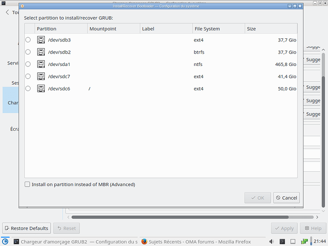

Depuis LXQt voici le chemin à parcourir pour arriver à la source du problème :slight_smile:
Préférences, Configuratioin du système de KDE, Espace de travail, Démarrage et arrêt, Chargeur d’amorçage grub2, Avancé, Outils Installer restaurer l’amorçage :slight_smile:
Mes choix “Implicites:slight_smile:
> /dev/sdc6 /
> Install on partition instead of MBR (Advanced)
Problème : ces cases ne restent pas validées lors du redémarrage de cet outil, si bien que le système considère que la valeur par défaut “est MBR”.
Il n’est pas affiché d’erreur en installant gru2 dans la /
En ligne de commndes :slight_smile:
grub2-install /dev/sdc6
est rejetée car un dev me fait des gros yeux!
Mais :slight_smile:
grub2-install --force /dev/sdc6
est exécutée sans erreur.
“Je” mets en évidence deux problèmes :slight_smile:
Ce que je considère comme un bug pour Plasma : oubli du choix utilisateur

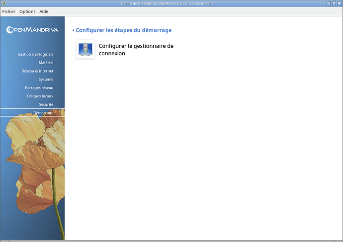

De la part des devs d’OMA c’est d’avoir supprimé le module Démarrage dans le CCM :
Questions :slight_smile:
Y a t-il un bug dans Plasma Démarrage?
Est-il possible de réinstaller le module manquant dans le CCM et de lui donner la priorité totale?

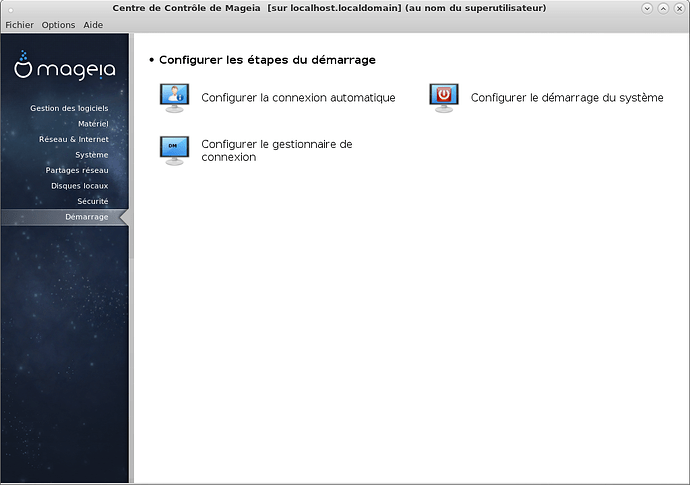

Voilà,le module Démarrage de Mageia 5 :slight_smile:
Je n’en demande pas autant, mais simplement ajouter “Configurer le démarrage du système” dans ce qui existe dans OpenMandriva; éventuellement pouvoir l’installer manuellement si je connais le nom du paquetage.
Je suis quand même étonné que les distributions basées Mandriva contiennent encore ce module alors qu’il n’est plus disponible dans OpenMandriva.
Et pourquoi l’outil de Plasma ne conserve pas les préférences utilisateurs, imposant ainsi ses préférences implicites à l’utilisateur.
OpenMandriva fournit deux environnements graphiuques, Plasma et LXQt : c’est une très bonne idée. Mais si ultérieurement OMA procède comme ROSA : une image ISO par environnement graphique, il faudra bien fourni un CCM complet pour les utilisateurs de MATE et XFCE par exemple.
Il me semble très pertinent que la distribution fournisse des outils “natifs” pour les paramètres aussi cruciaux que le démarrage, plutôt que de faire appel à l’outil d’une tierce partie : “Plasma”.
