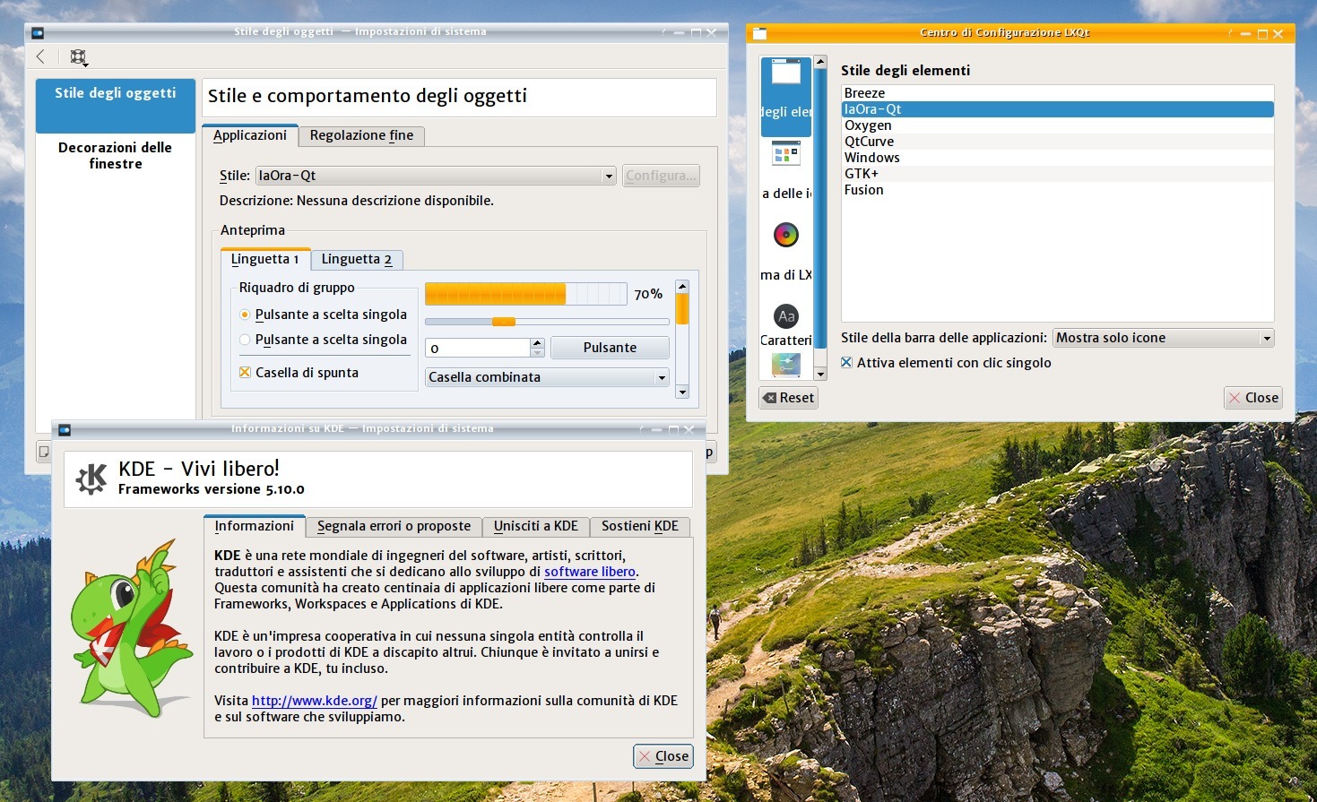

Tentato il porting Qt5 del solo stile. È venuto fuori qualcosa (sorvolando il meraviglioso casino con i colori, ecc.
), a sx centro di controllo di KDE in Qt5, a dx centro di LXQt sempre in Qt5 (la decorazione delle finestre è iaora con KWin4):
https://bitbucket.org/Caig/iaora-style/branch/feature/qt5
