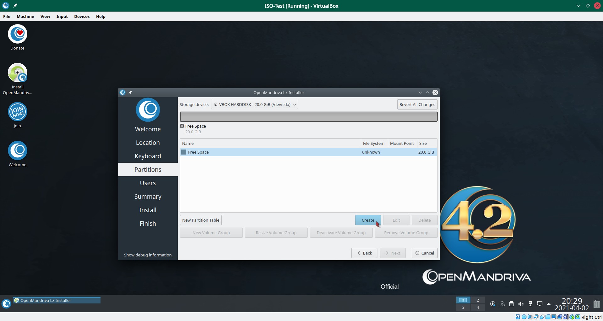

Pour être sûr de quoi que ce soit, j’aurais besoin de savoir exactement ce que vous faites sur les pages de partitionnement du programme d’installation de Calamares. Je peux deviner que vous devez utiliser le “Partitionnement manuel” et qu’avec cela, il est facile de sélectionner le disque sur lequel vous souhaitez installer et le configurer ou le partitionner comme vous le souhaitez.
Exemples d’utilisation du “Partitionnement manuel” :
Les utilisateurs installent toutes les versions d’OM Lx sur des SSD et des NVME, ce qui ne pose normalement pas de problème. Le problème est généralement qu’un nouvel utilisateur ne sait pas exactement quelles instructions donner au programme d’installation de Calamares lors de l’étape de partitionnement.
J’espère que cela vous aidera. Si ce n’est pas le cas, continuez à poser des questions jusqu’à ce que quelqu’un comprenne le problème et puisse fournir une réponse raisonnable.
