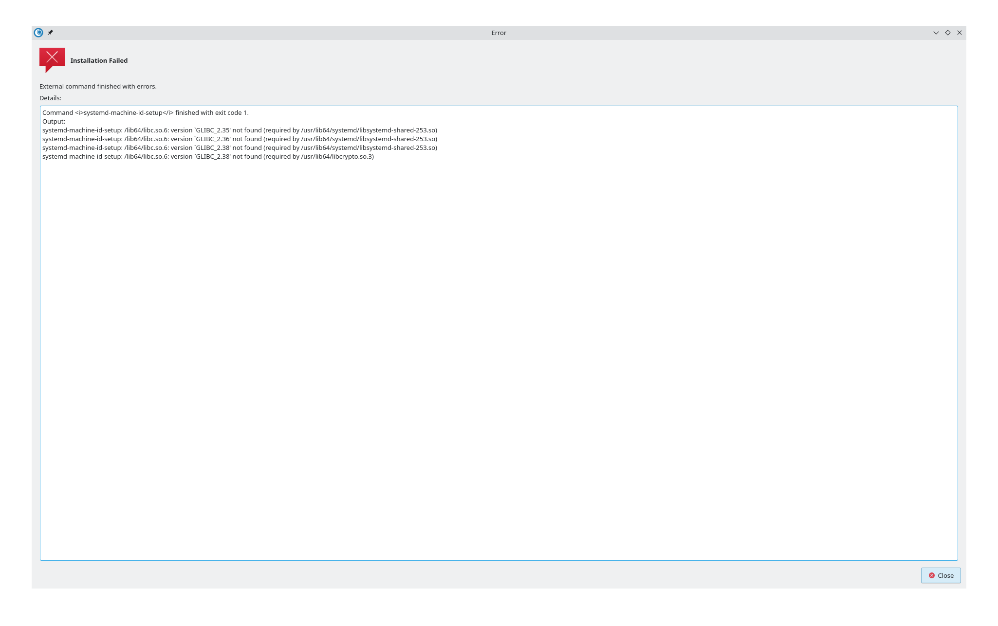

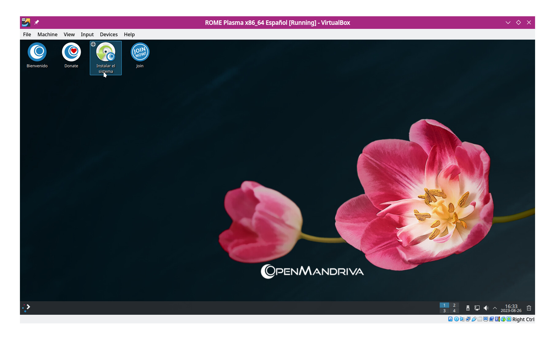

Creo que debe de ser por base de datos dañada pero calamares corta con esto:
El texto es: <<La instalación ha fallado
El programa externo ha terminado, pero devolviendo errores.
Detalles:
El programa externo systemd-machine-id-setup ha terminado con un código de salida 1. Información de salida:
systemd-machine-id-setup: Aib64/ibc.so.6: version GLIBC_2.34’ not found (required by systemd-machine-id-setup) systemd machine-id-setup: Aib64/libc.so.6; version ‘GLIBC_2.34’ not found (required by/usr/lib64/systemd/libsystemd-shared-253.s0) systemd-machine-id-setup: Aib64/libc.so.6: version GLIBC_2.35’ not found (required by/usr/lib64/systemd/libsystemd-shared-253.so) systemd-machine-id setup: Aib64/libc.so.6: version ‘GLIBC_2.36’ not found (required by/usr/lib64/systemd/libsystemd-shared-253.so) systemd-machine-id-setup: /ib64/libc.so.6: version ‘GLIBC_2.34’ not found (required by/usr/lib64/libcrypto.so.3) systemd machine-id-setup: Aib64/libc.s0.6; version ‘GLIBC_2.34’ not found (required by/usr/lib64/libzstd.so.1) systemd-machine-id-setup: /ib64/libc.so.6: version GLIBC_2.34’ not found (required by/lib64/libargon2.so.1)>>
Mi equipo no tiene instalados glibc-2.34 ni glibc-2.35 ni glibc-2.36 e instalar esos paquetes en el live no los instala en el equipo. Por otra parte se supone que el LIVE los lleva si los ha de utilizar por tanto no tiene mucho sentido que busque los del equipo.
Creo que la base de datos debe de estar rota y el calamares debe de creer que están las bibliotecas instaladas en el equipo. He pensado buscar los archivos tal cual por la red y copiarlos a mano en los directorios pero tampoco los encuentro sueltos. La cuestión es porque no utiliza los que han de estar en el live de necesidad? ¿cómo se puede hacer que se fuerce a que utilice los propios ?
