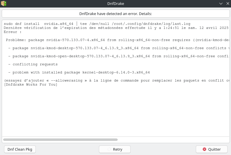

Hello la team,
Au risque de passer pour un nul, y a-t-il un moyen d’installer facilement les pilotes NVIDIA ?
J’ai cherché sur le forum mais les infos ont l’air obsolètes ou alors je n’ai pas compris.

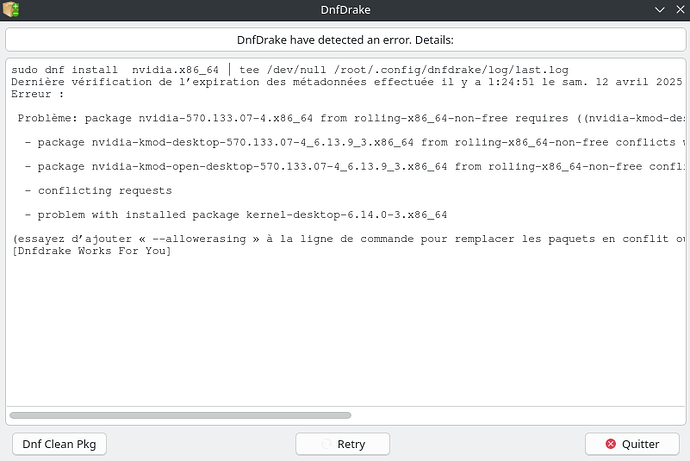

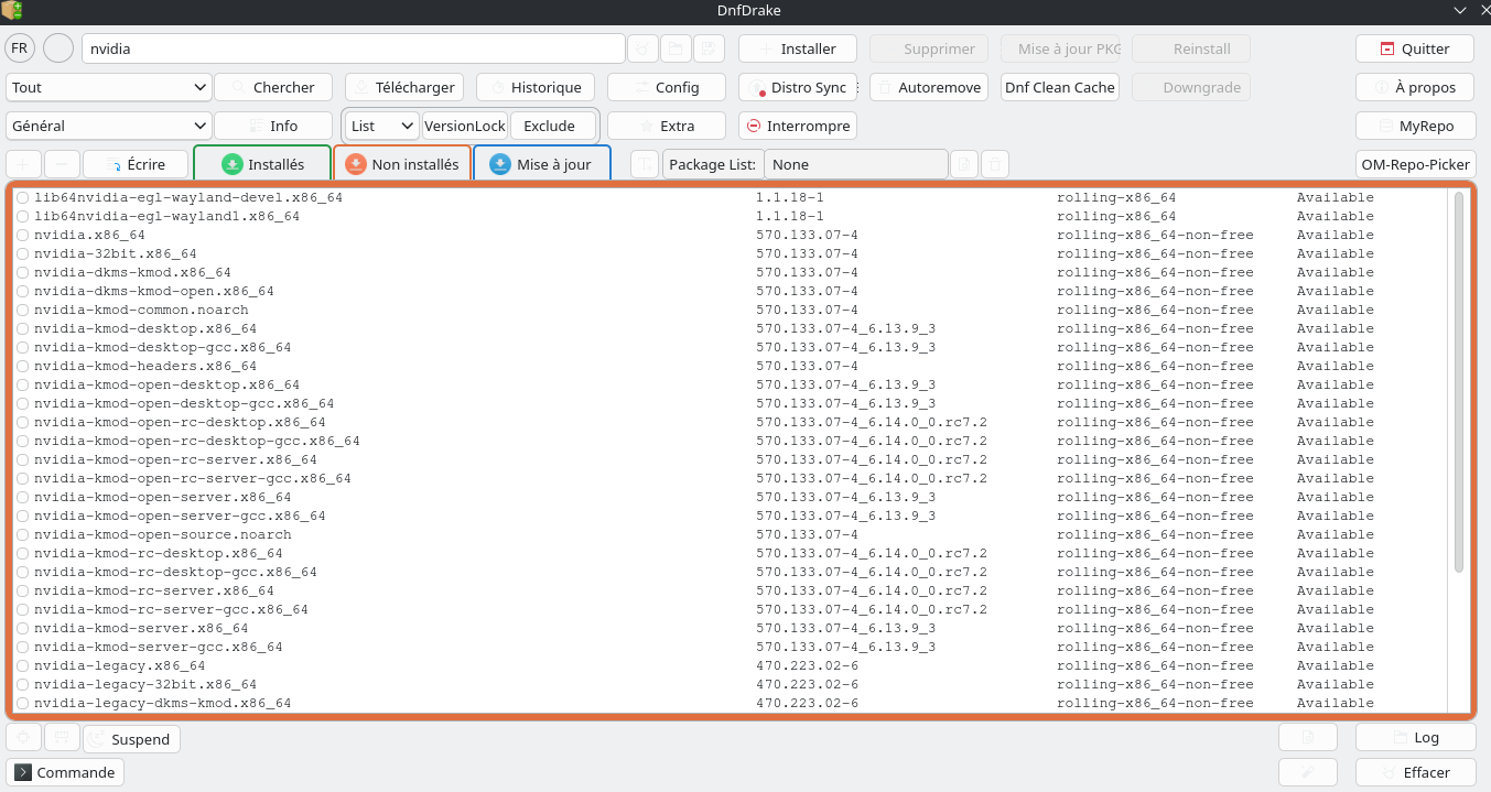

Dans DnfDrake, je vois bien des paquets :
Mais j’ai ce genre de message lorsque j’essaie de l’installer :
Pouvez-vous m’aider ?
Merci !
–Tom

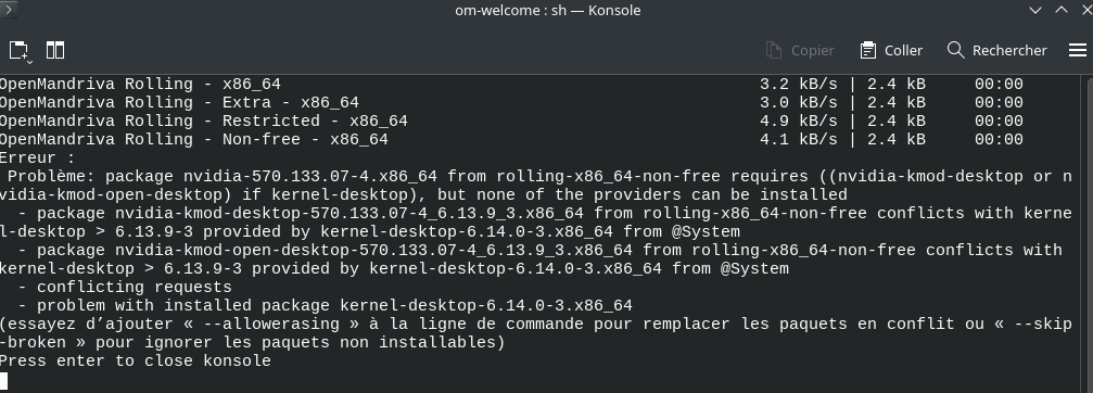

Effectivement, c’est assez simple :sweat_smile:
Mais j’ai quand même un message d’erreur (qui ferme le terminal) :
Y a-t-il une ligne de commande à taper que je pourrais forcer en ajoutant les “–allowerasing” ou “–skip-broken” ?
Encore merci pour votre aide :slight_smile:

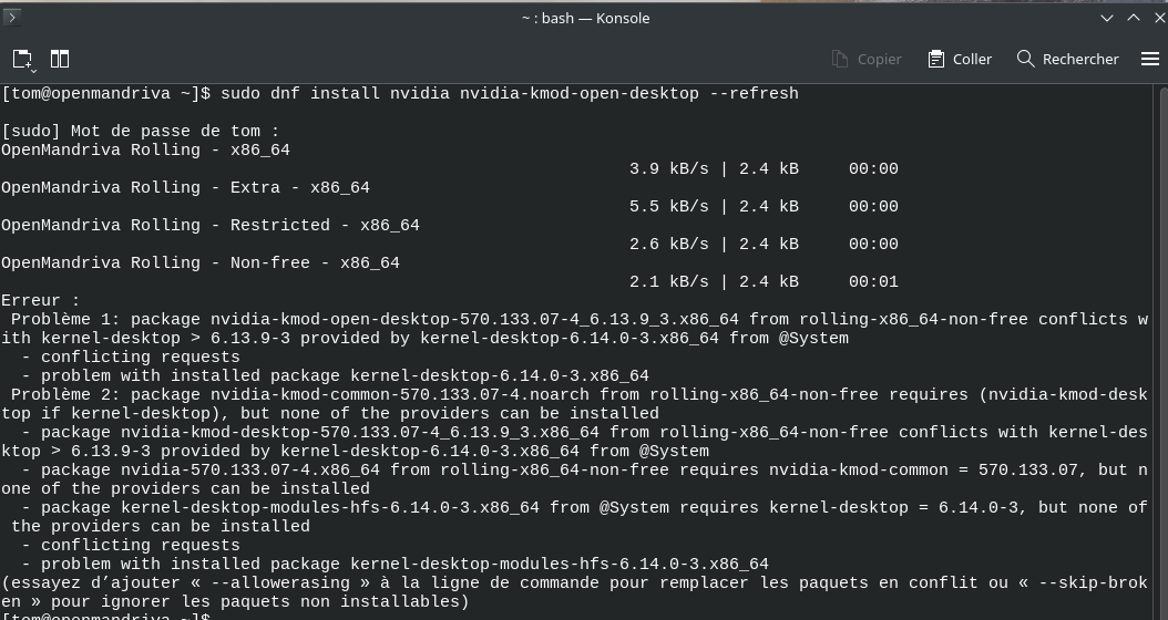

Pareil avec la commande :
sudo dnf install nvidia nvidia-kmod-open-desktop --refresh

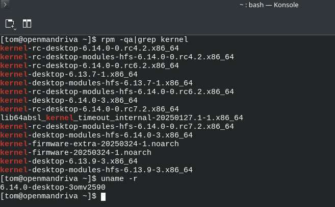

rpm -qa|grep kernel
et
uname -r
qu’est-ce qu’ils retourne ?

Si ca vous aide, ma (vieille) carte est une : GeForce GTX 1070 AERO ITX 8G OC
Je ne vois pas cette carte dans la liste. N’utilisez pas le pilote nvidia-kmod-open.
@tom comme ils l’a dit, si votre carte n’est pas dans la liste n’utilisez pas nvidia-kmod-open
sudo dnf install nvidia --refresh devrait être suffisant. Si non:
sudo dnf install nvidia --allowerasing --refresh
Prêtez attention aux messages de la console.
Si vous voulez faire du nettoyage vous pouvez effacer les kernel-rc puisque il semble que vous démarrez avec la version régulière.
sudo dnf remove kernel-rc-desktop… (copiez et collez le nom complet du fichier)
