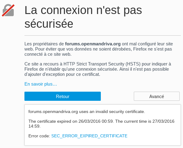

Quand je me connecte à cette adresse :
forum.openmandriva.org/c/fr/ avec F-Fox, Opera Arora ou Chromium j’ai systèmatiquement une alerte .
La connexion n’est pas sécurisée.
Les propriètaires de forum.openmandriva ont mal configuré leur site web … etc…
Et ce depuis hier .
Seul Rekonq peut contourner le problème

Certificat invalide .
le certificat a expirè le 26/03/2016 - 00:59
Code erreur sec_error_expired_certificate
C’est en relation avec ce problème. Est-ce que tu peux regarder dans FF si tu vois un ancien certificat lié à OpenMandriva (dans préférences/options > avancé > certificats, afficher les certificats, onglet serveurs…
J’utilise Firefox. J’ai eu un problème similaire avec l’url forums.openmandriva.org mais forum.openmandriva.org fonctionnait parfaitement. J’ai vidé mon cache comme suggéré par Raphaël et forums.openmandriva.org est maintenant dirigée vers forum.openmandriva.org de manière transparente.
Ci-dessous le message que j’ai eu initialement:
Bingo ! c’était ça : forum-S-openmandriva.org/c/fr en supprimant le “S” c’est ok !
