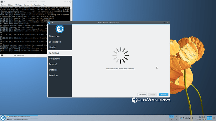

Fan du bureau KDE de longue date, je rêve pour l’instant d’installer cette belle openMandriva Lx 3 et encore mieux la Lx 3.1 mais que de soucis …
La Lx 3 fonctionne parfaitement en live sur mon PC mais calamares ne se lance pas que ce soit en live ou en installation directe encore moins en troubleshouting.
La Lx 3.1 fonctionne aussi en live sur mon PC, calamares démarre, me permet de choisir la langue, le clavier et lorsqu’il cherche les infos système, il n’arrête pas de chercher donc pas d’installation … (en live comme en installation directe), pourtant j’ai était très sage, la preuve le père Noël m’a emmené la version Lx 3.1.
Support d’installation : USB drive (préparé avec ROSA image writer)
Sauriez vous pourquoi ? Que faire ? Merci.
Config PC :
Processeur intel Pentium CPUG3220 3 GHz x2
Ram : 8G
Carte graf (intégrée à la carte mère) : intel HD graphics
Carte mère : ASUS H 81 M-C
Comme on peut le voir sur cette image blocage pendant récupération des informations système ici depuis le live DVD !
Je pense avoir trouvé un problème de gestion des partition chez calamares ou de la distro. J’ai enfin réussi à installer openMandriva en déconnectant l’un de mes disques durs qui comportait plus de 4 partitions primaires !
Quelqu’un as t-il déjà eu ce problème ?
