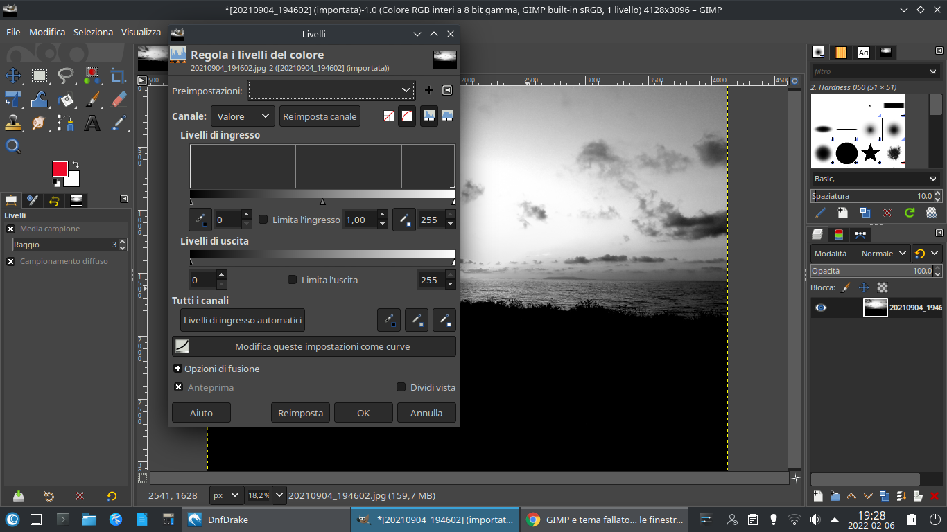

Dopo gli ultimi aggiornamenti della mia Rolling le finestre di dialogo di GIMP sono regredite di almeno 20 anni… ho provato a modificarle nelle preferenze ma nisba… dev’essere sparito qualcosa nei repo…
Qui un esempio…
Come ci vado lì?
Giusto per aprire la stessa finestra.
Comunque il mio è diverso, vedrai lo screenshot.

Tu usi il tema scuro, ma l’effetto è lo stesso… i bottoni sono squadrati, bruttini, direi. Prima non era così… guarda questo, l’ho fatto in un’altra distro, ma la decorazione della finestra è la stessa che c’era prima in OMA. Oh, non cambia niente, ok? Funziona tutto, ma mi piaceva di più prima…
A sinistra PClinux, a destra Oma
Boh, ho provato anche a smanettare sulla gestione del tema in Impostazione di sistema, ma non cambia nulla… Non è un problema, ripeto, solo una questione di look and feel…
