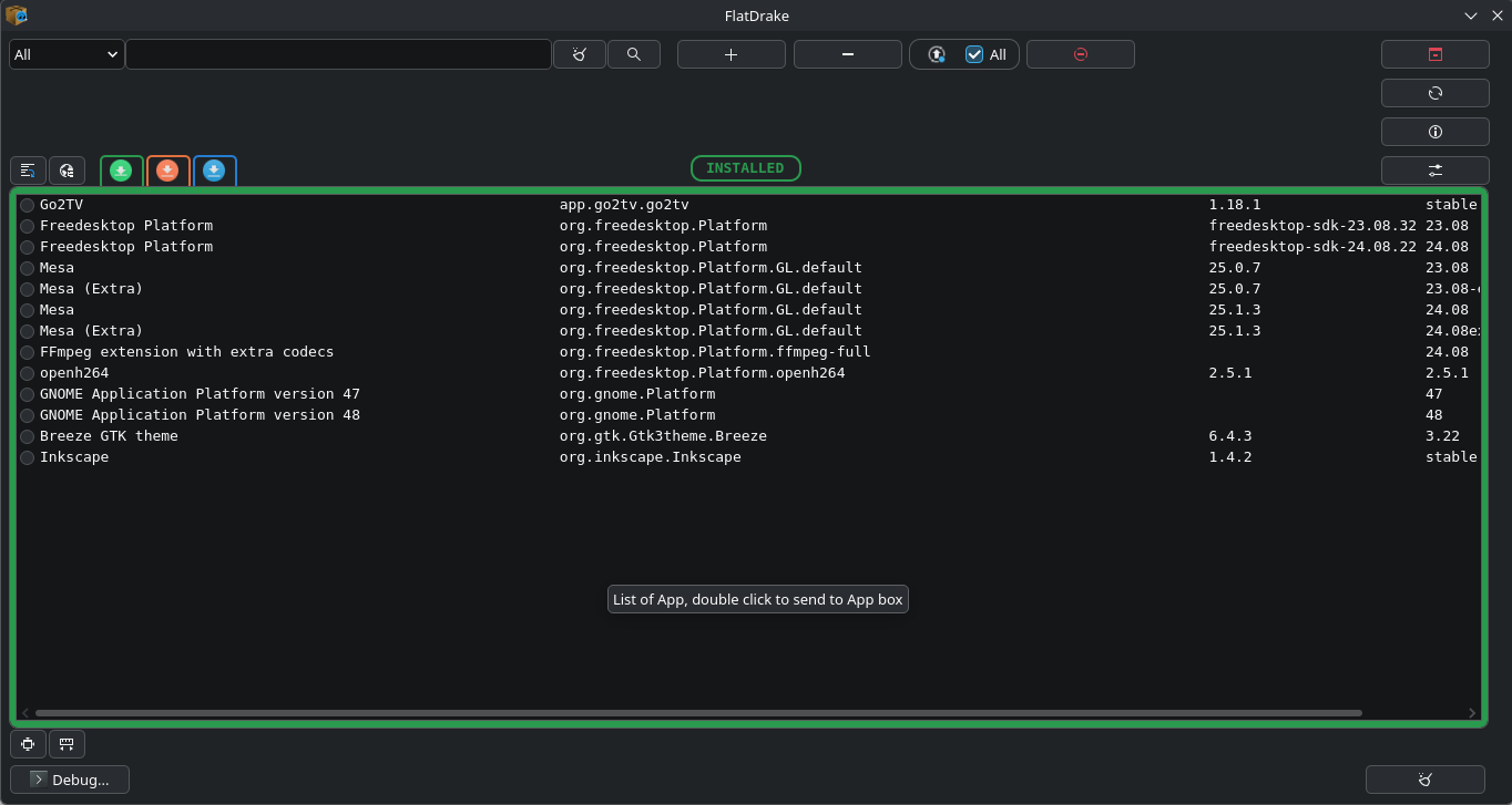

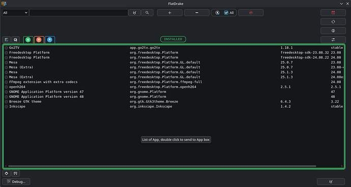

Dalle prove fatte su un sistema Rome installato ieri exnovo non ho riscontrato il problema:

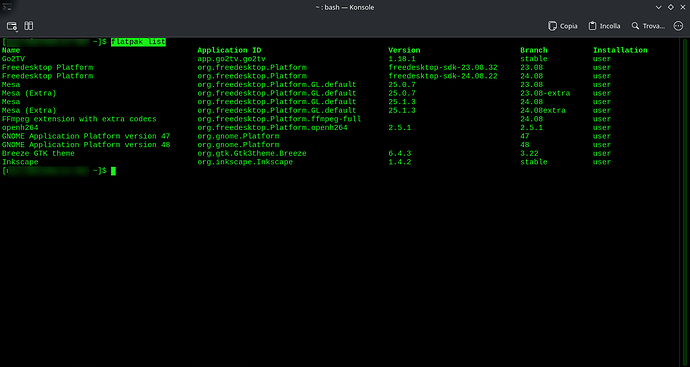

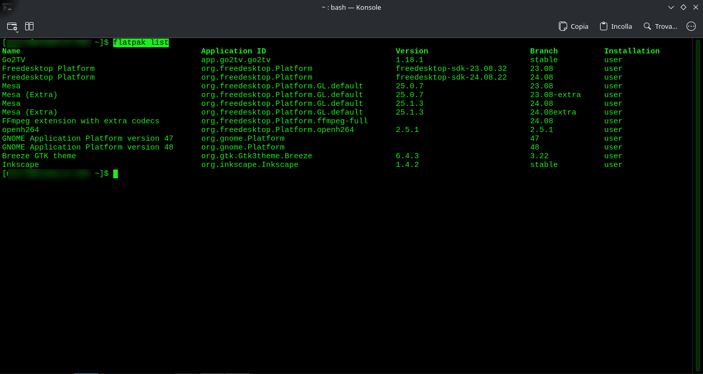

e questo quello che vedo in console col comando:
flatpak list
se dai flatpak list nella console cosa ti riporta?
