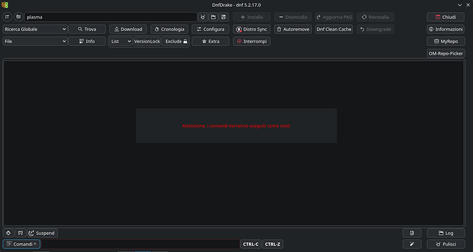

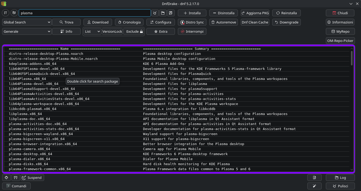

Eccoci qua con un’anteprima che al netto delle correzioni del caso sarà vicina alla versione finale.
Di seguito una rapida spiegazione della funzionalità.

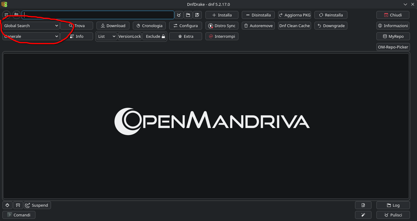

È stata aggiunta nel “combo-tipo” la voce “Global search”, settata in questa fase di test come voce di default all’avvio. Nome traduzione e priorità finali sono da definire….

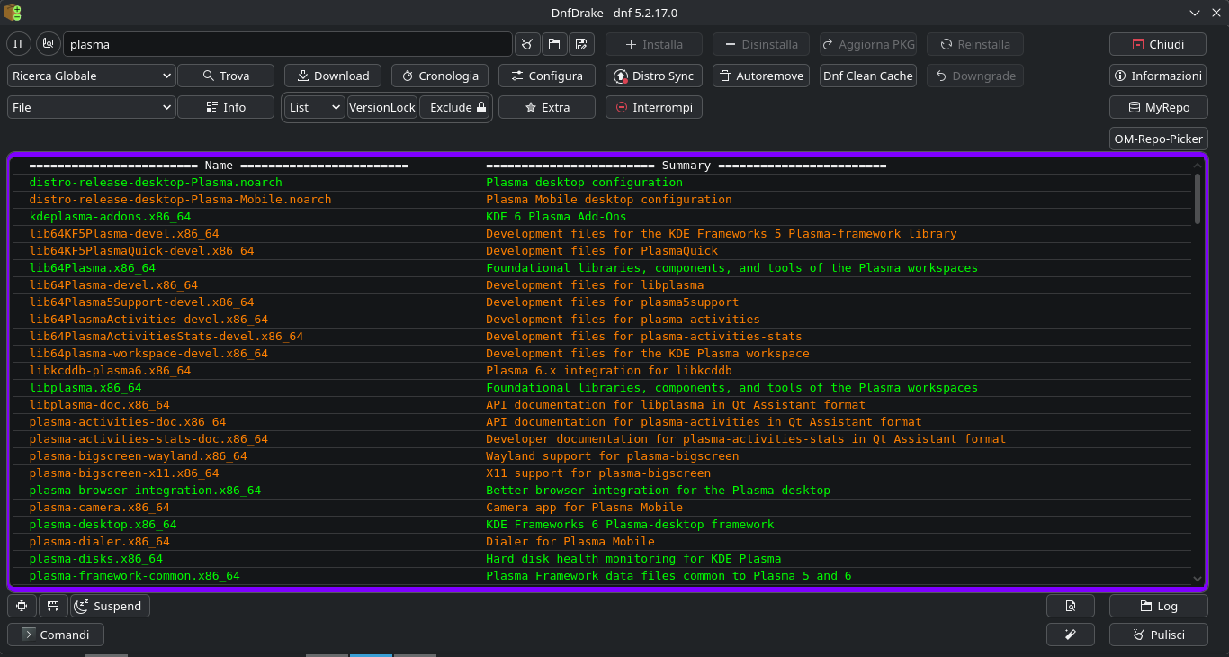

Digitando una parola nel box di ricerca questa verrà ricercata nei nomi dei pacchetti e nei sommari e verranno ordinate in base alle rispondenze, prima quelli con 2 occorrenze nome e sommario poi solo nome ed in fine sommario. Il comando sfruttato è:
dnf search “nome”
Cliccando col tasto destro su un nome viene attivata la ricerca delle informazioni come già avviene nelle tab.
Col doppio click sul nome viene lanciata la ricerca ed in automatico mostrata la tab col pacchetto. Da qui si può procedere come già avveniva in precedenza.

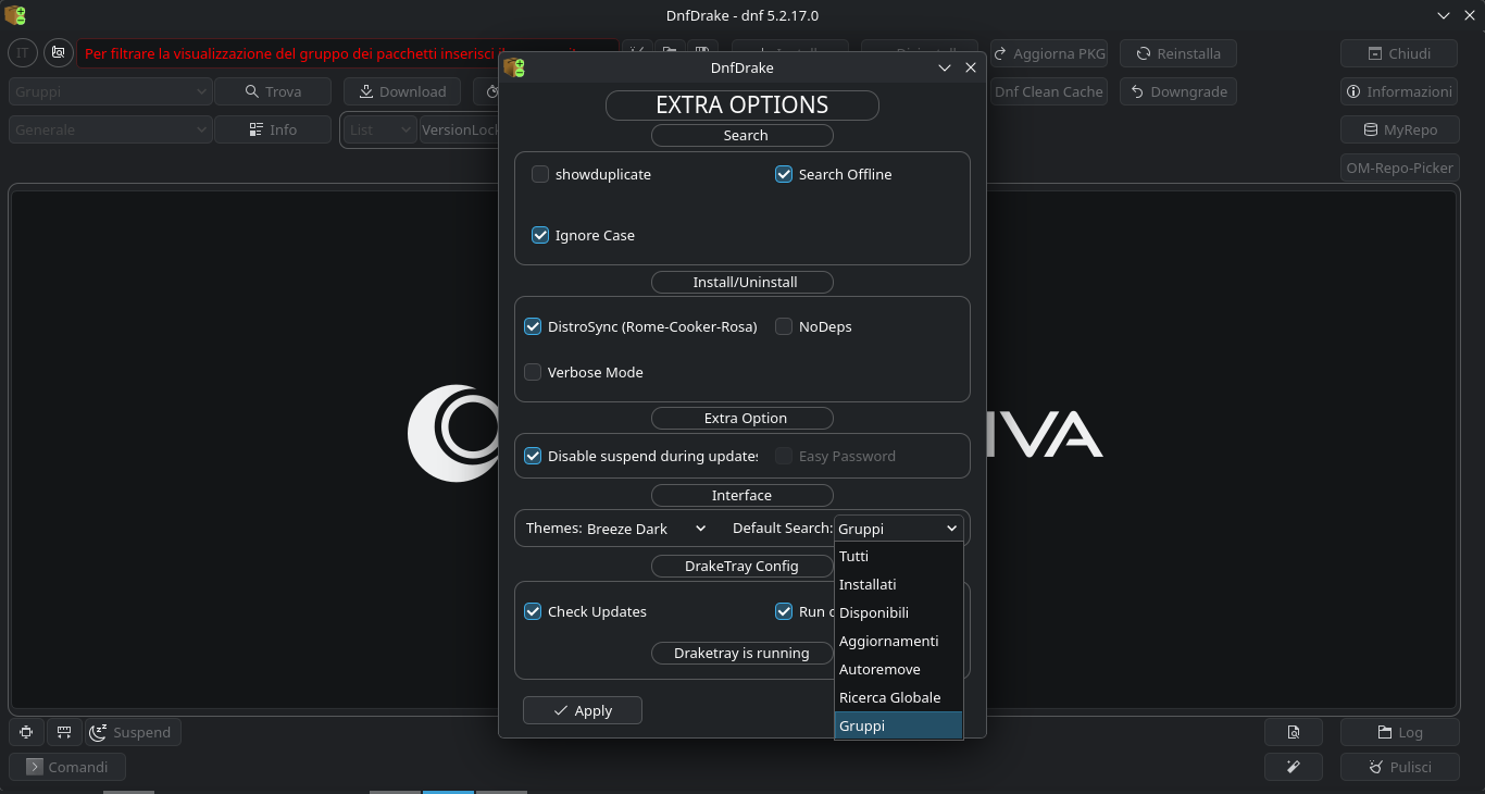

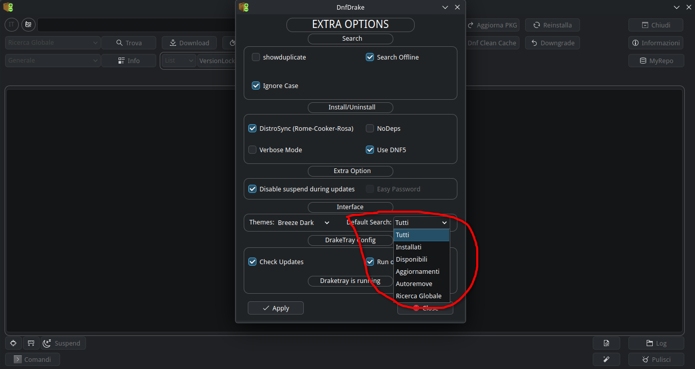

Ciao, ho apportato alcune modifiche alla nuova funzionalità di ricerca, traduzione e possibilità di selezionare la modalità di ricerca preferita in modo che sia selezionata automaticamente all’avvio.
La selezione avviene da qui:
Se non verranno fuori bug o disfunzioni nel giro di qualche giorno rilascerò questa come stabile.

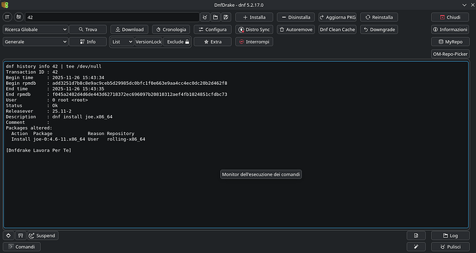

Ciao, in attesa di Babbo Natale ho rilasciato la nuova versione di Dnfdrake (5.6.0).

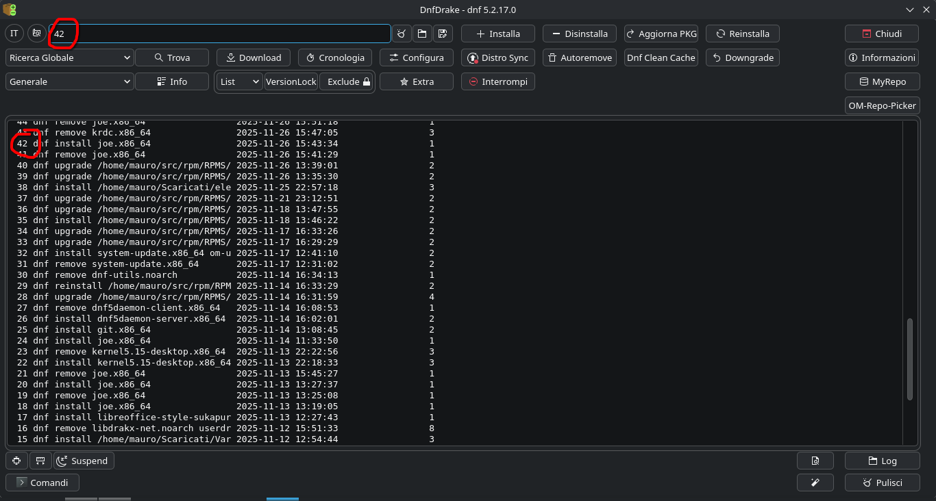

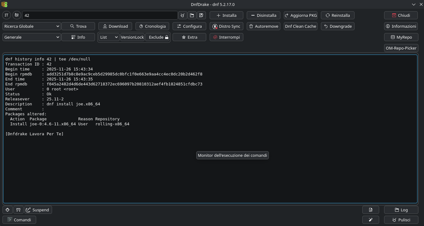

In questa versione diventa stabile la nuova “ricerca globale” descritta qualche giorno fa e in aggiunta viene inserita la possibilità di vederei dettagli del “dnf histrory”.
Basta inserire l’ID nel box di ricerca e premere il pulsante “Cronologia “.
Presto nei repo, intanto in anteprima qui.

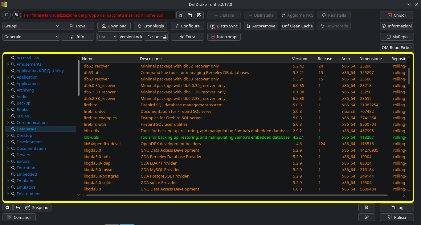

Ciao a tutti, quest’anno babbo Natale è stato buono con me e mi ha fatto trovare sotto l’albero una vista per gruppi in Dnfdrake :rofl:
È ancora in fase di messa a punto, ma una prima versione usabile è disponibile qui.

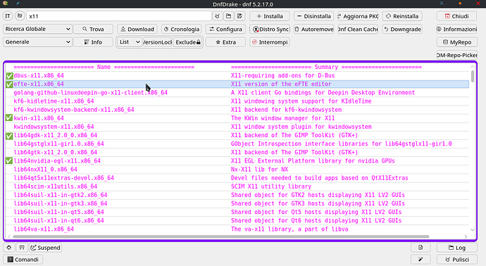

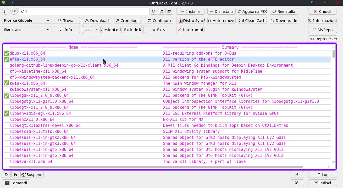

Allora dato che hai evocato Babbo Natale, mi permetto di fare una richiesta:
se nei riusultati della ricerca globale si potessero anche distinguere i pacchetti gia’ installati da quelli disponibili (con colori diversi e/o spunte ecc.) ed eventualmente fare selezioni multiple… ad es. tipo circa come nell’ immagine allegata,
direi che rasenterebbe la perfezione.
La distinzione dei pacchetti installati è uno dei prossimi obbiettivi su cui sto lavorando, sia per questa ricerca che per quella a gruppi, penso più al colore, nel caso le spunte le potremmo usare per altro.

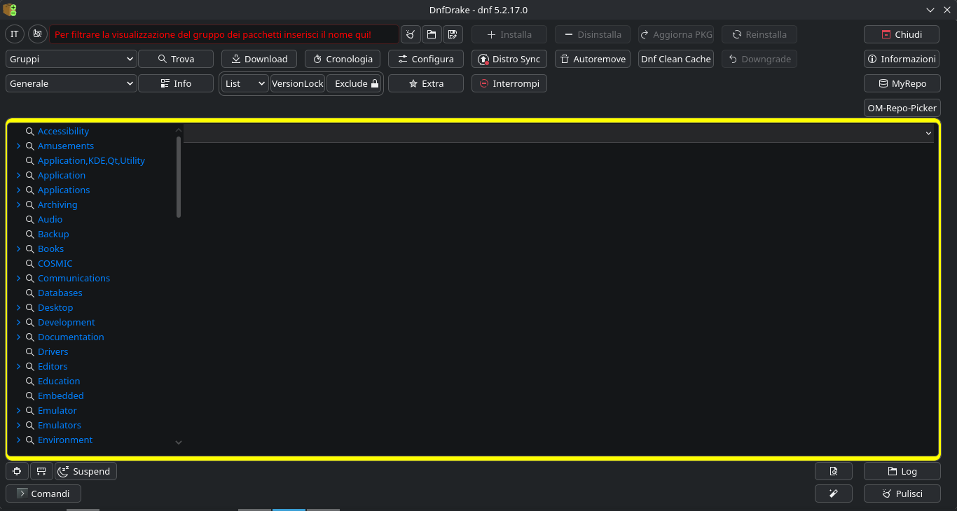

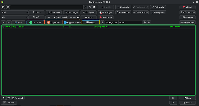

Ciao, siamo in dirittura d’arrivo per Dnfdrake 5.7.0.
In questa versione sono in arrivo importanti novità attese da tempo.

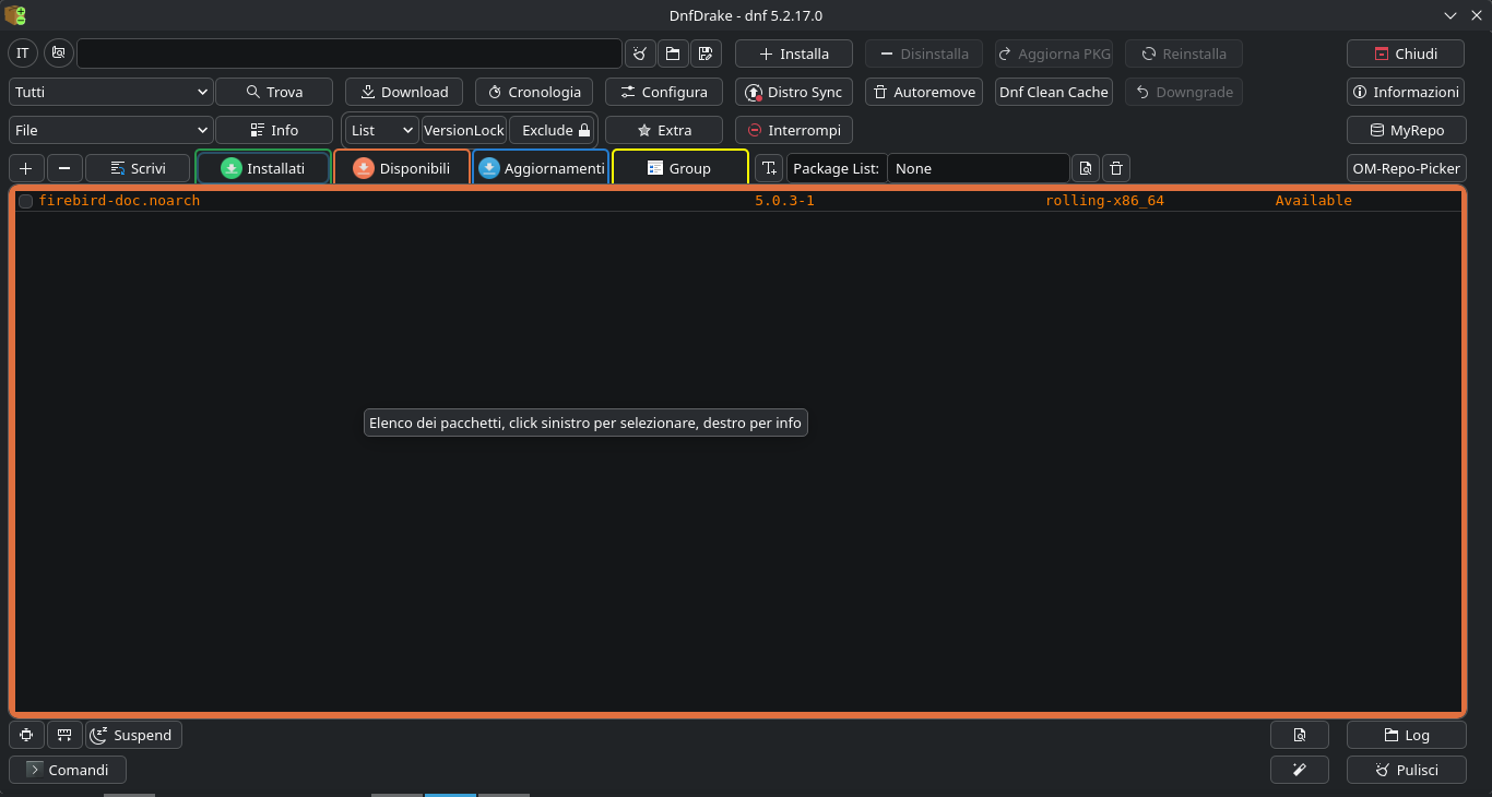

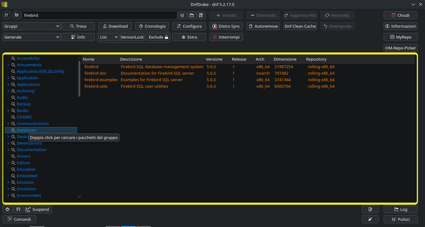

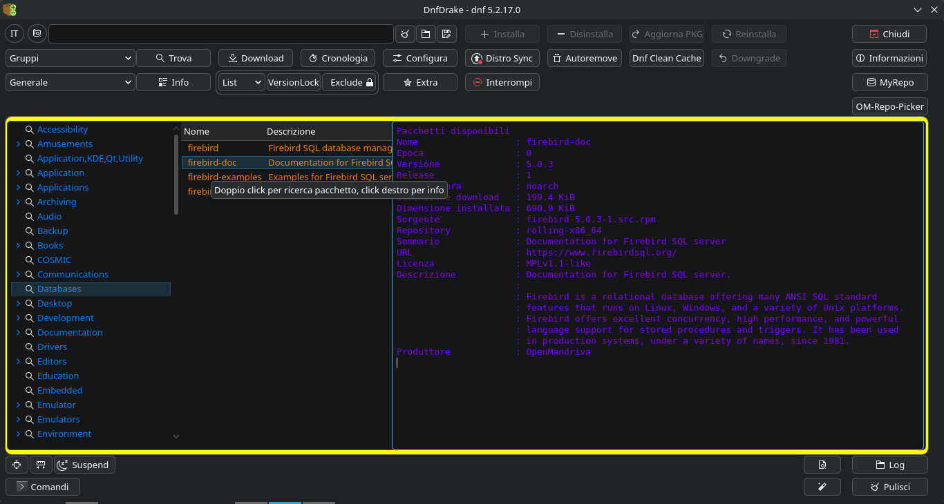

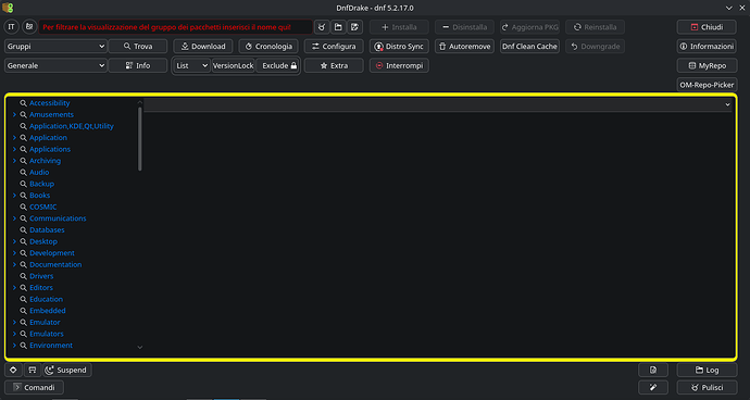

La prima e più importante le la vista dei pacchetti organizzata per gruppi
Come per la ricerca globale può essere scelta in extra come vista da mostrare all’avvio

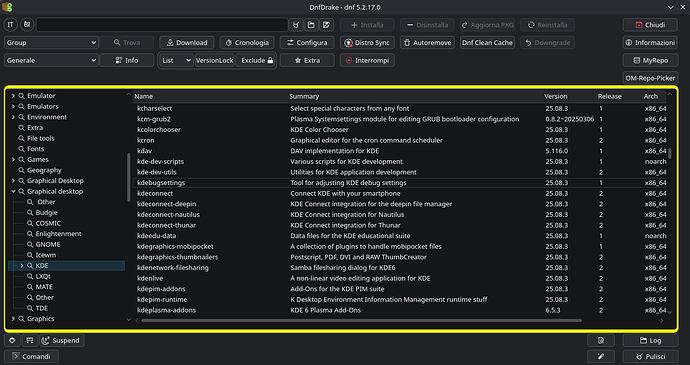

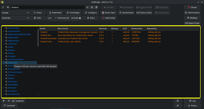

Sul lato destro vengono riportati i gruppi presenti e tramite doppio click è possibile mostrare i pacchetti.
Nel box di ricerca è possibile inserire un “nome pacchetto” come filtro, il doppio click sul gruppo mostrerà solo i pacchetti contenenti la parola inserita nel box.
cliccando invece sul pulsante cerca verrà eseguita una ”ricerca globale”.

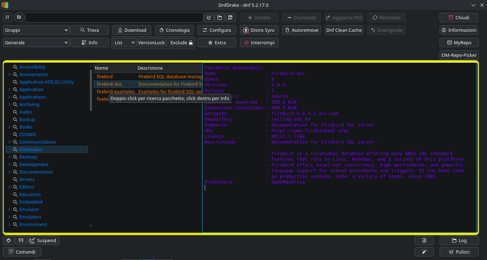

Col click tasto destro su un pacchetto si apre la finestra delle info, come già avviene nelle altre viste. Utilizzando il box info è possibile eseguire ricerche su altre informazioni come elenco file, homepage, ecc.

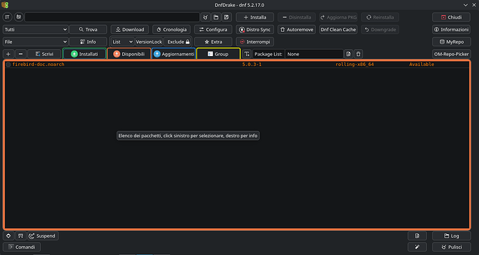

tramite doppio click si apre la vista degli installato/ disponibili col pacchetto scelto
il nome inviato con click/doppio click al box di ricerca si autoreseta dopo 2 secondi

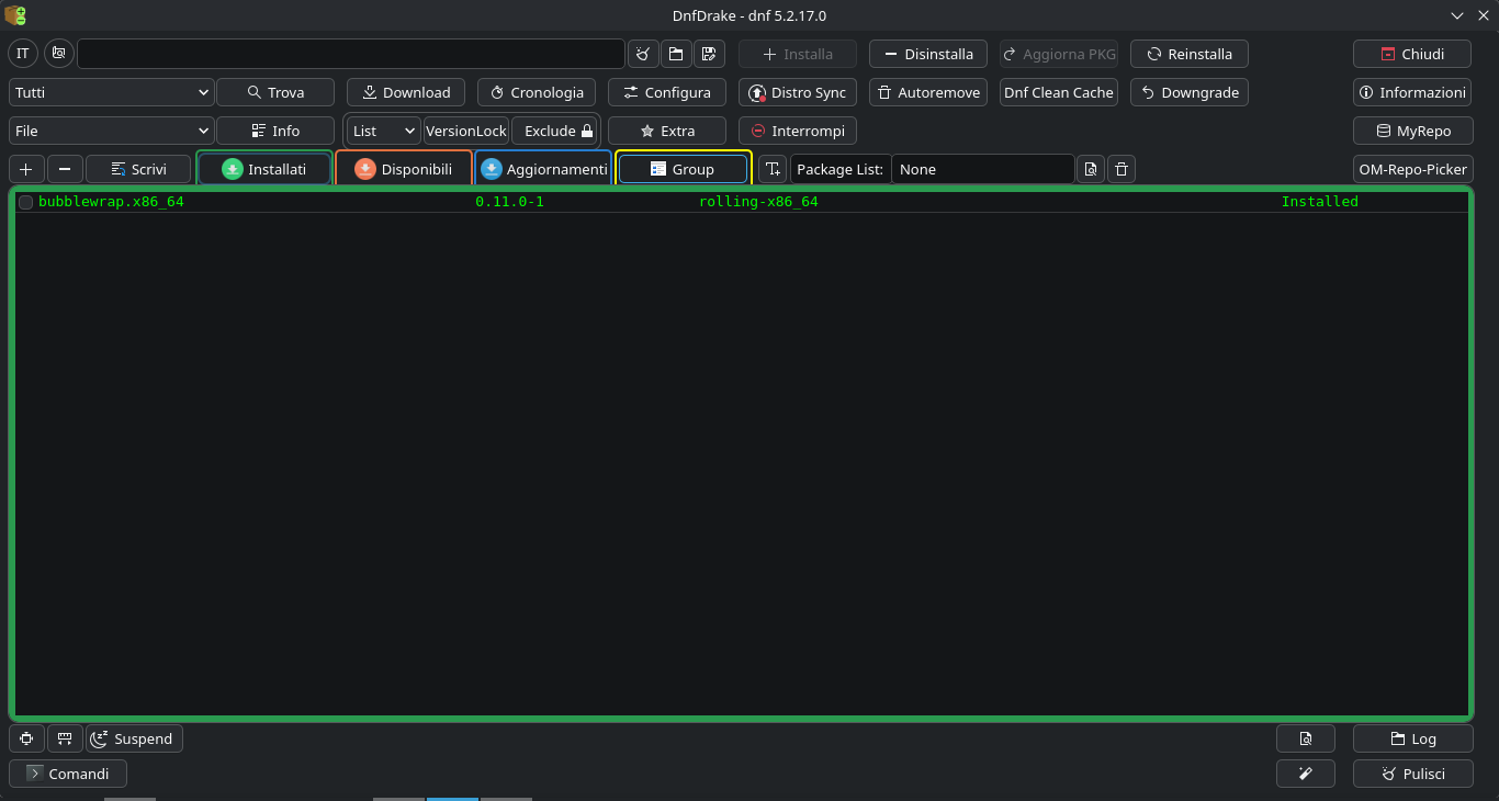

È stata inserita una nuova tab con il nome gruppi.
la navigazione nei gruppi viene lasciata in sospeso e viene ripresa se si ritorna nella vista. Viene resettata all’avvio e dopo un caricamento delle liste.
Ora sia la vista a gruppi che la ricerca globale utilizzano dei colori per indicare lo stato del pacchetto. Verde installato arancio disponibile.
Con visualizzazione scura lo schema colori è applicato anche alle tab installato/disponibile/aggiornamenti. Con tema chiaro queste tengono il colore di default.

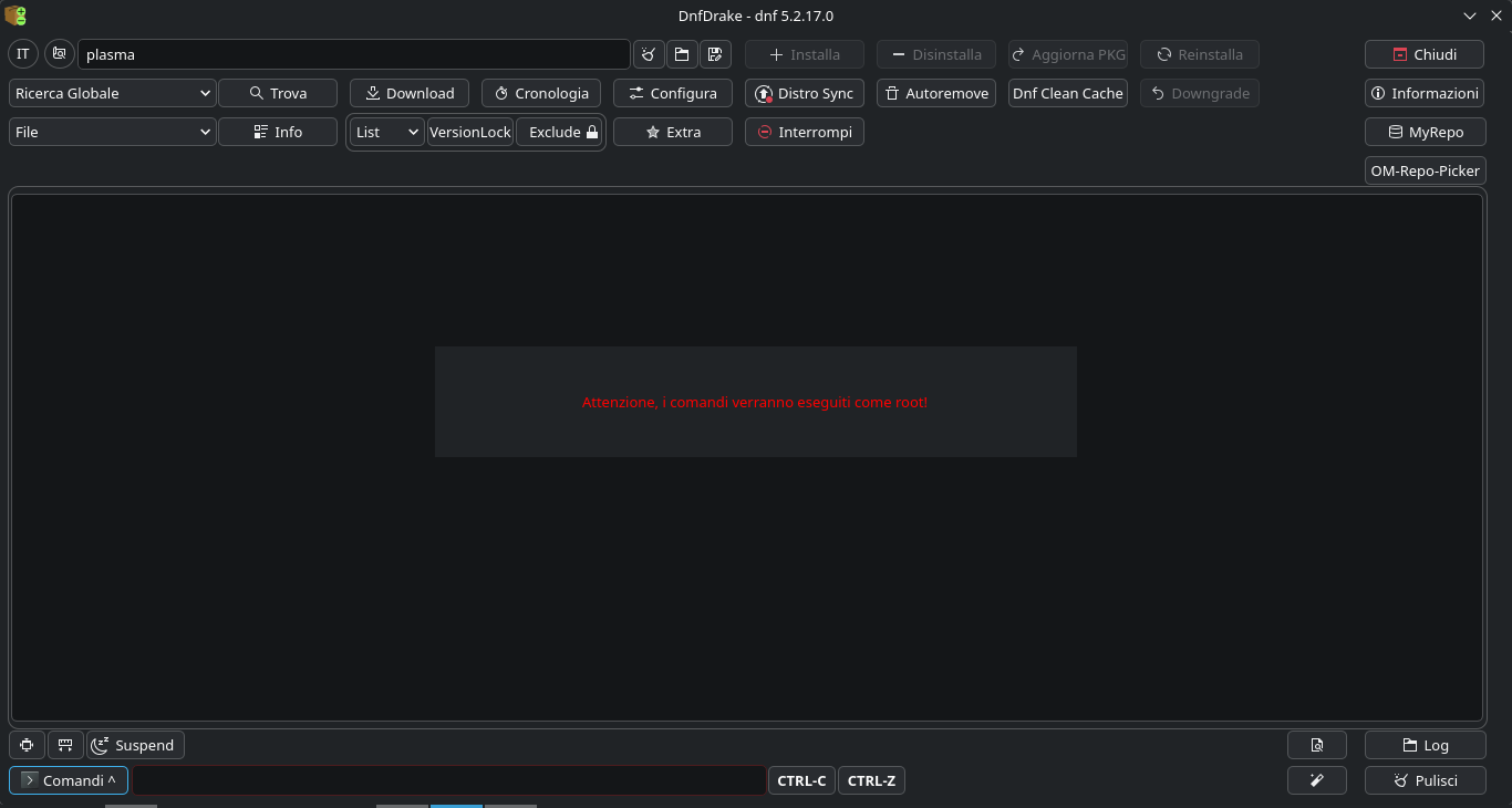

Cliccando sul pulsante comandi ora viene mostrato un popup con l’avviso che scompre in automatico dopo 3 secondi.
Chi volesse fare un test e segnalare bug/migliorie può installare il pacchetto allegato. È una prerelease su cui ho fatto già molti test quindi relativamente usabile.

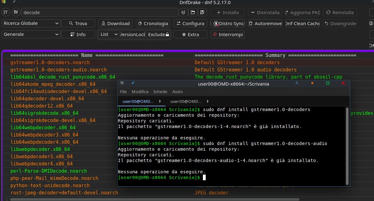

Allora l’usabilita’ (e quindi anche la velocita’ e la precisione con cui si possono fare ricerche, selezioni, installazioni ecc.) sta diventando veramente notevole.

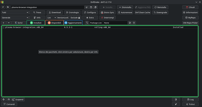

Ho riscontrato quello che penso essere un bug (faro’ ulteriori controlli): a volte, nei risultati della ricerca globale, vengono indicati come non installati (con colore arancione) pacchetti che quando clicco per installare, nella visualizzazione specifica risultano gia’ installati (con colore verde).
Ciao, per favore indicami su quali pacchetti accade così posso analizzare la cosa.
Grazie per il feedback.
accade con vari pacchetti, ad esempio:
gstreamer1.0-decoders*, sono 2 pacchetti
nella ricerca globale appaiono colorati arancio, quindi in teoria non installati, ma provando ad installarli con dnf in realta’ risultano gia’ installati, ovviamente lo sono effettivamente.
