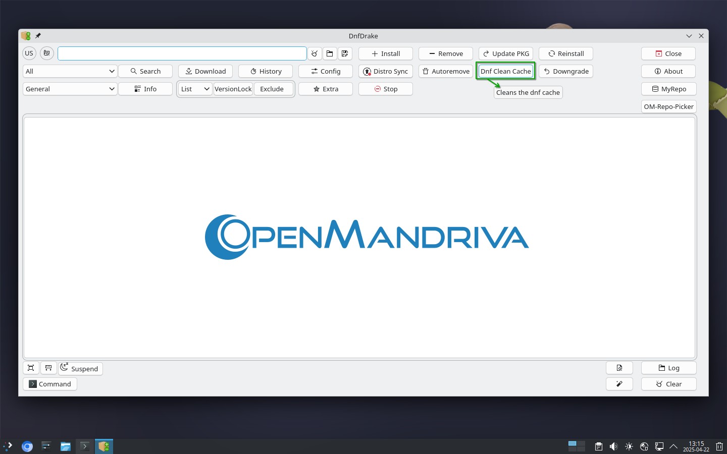

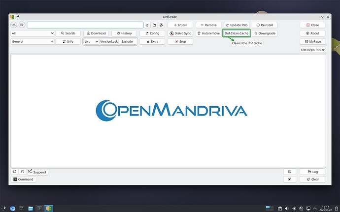

DnfDrake nuovo frontend a dnf
Ciao a tutti, nuova versione di DnfDrake 3.4.0.
In questa release la novità principale riguarda il ridimensionamento della finestra del programma in base alla risoluzione dello schermo.
Infatti sino ad ora la dimensione della finestra era fissa 1366X700 consentendo una visualizzazione “fullscreen” nella maggior parte dei monitor.
Ora questo avviene anche in monitor con risoluzione superiore, inoltre su questi monitor è possibile passare dalla visualizzazione a tutto schermo a quella base, utilizzando l’apposito pulsante.
Di seguito il changelog:
- Aggiunta funzione securemode sul pulsante download
- Corretto bug che blocca avvio di dnfdrake se si avvia manualmente la trayicon
- Aggiunta gestione dimensione finestre FERROR e FSINOSECURE
- Cambiato testo pulsante disinstallazione da "Delete" in " Remove"
- Corretto Bug risoluzione su comando autoremove list
- Aggiunta tooltip a pulsanti risoluzione
- Aggiunto pulsante per ingrandire e rimpicciolire la finestra
- Aggiunta gestione dimensione finestra principale in base alla risoluzione dello schermo
Presto sui repo.

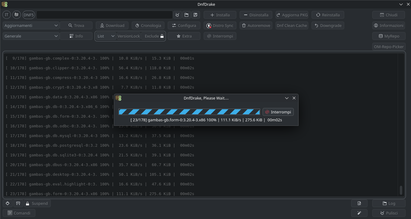

Alcuni screenshot:

  • Aggiunta funzione AutoSuspend che consente di disattivare e riabilitare il suspend durante gli aggiornamenti
  • Aggiornamento di DnfDrakeTray versione 2.0.7
  • Fix bug pulsante annulla sulla finestra della password
  • Diversi fix della funzione SECUREMODE e MYREPO
Per ora è tutto, a breve sui repo.

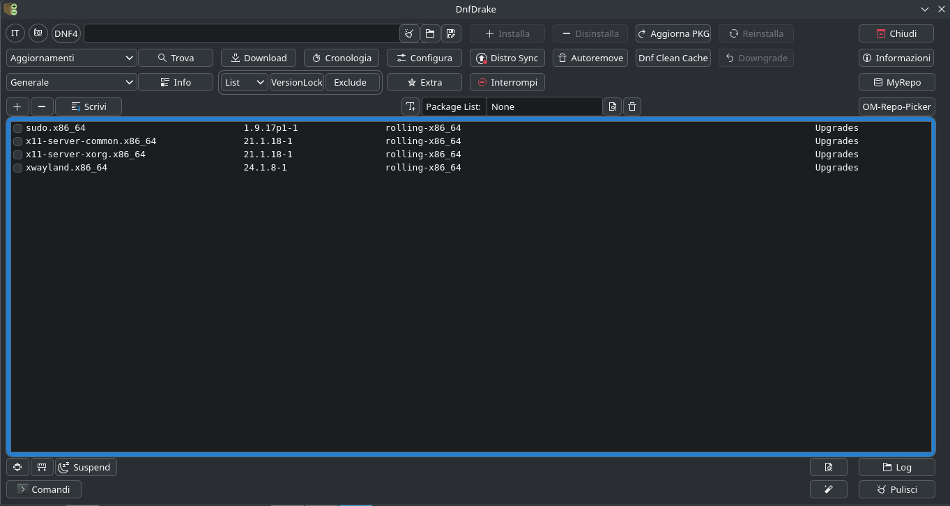

Sul mio pc presenta un bug: ad ogni avvio la Draketray mi dice che ci sono aggiornamenti disponibili, anche se una volta avviato il programma in realtà è già a posto.
Ciao, se ti è possibile posta il risultato del comando:
dnf list upgrades
dnf list upgrade confermava che era tutto a posto.
Dopo l’aggiornamento di ieri il problema non si è più presentato
Probabilmente il problema era causato da qualcosa rimasta nella cache di dnf.
L’importante è che sia tutto ok ora.

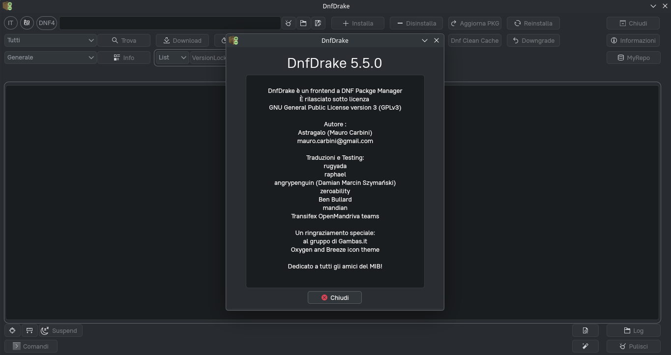

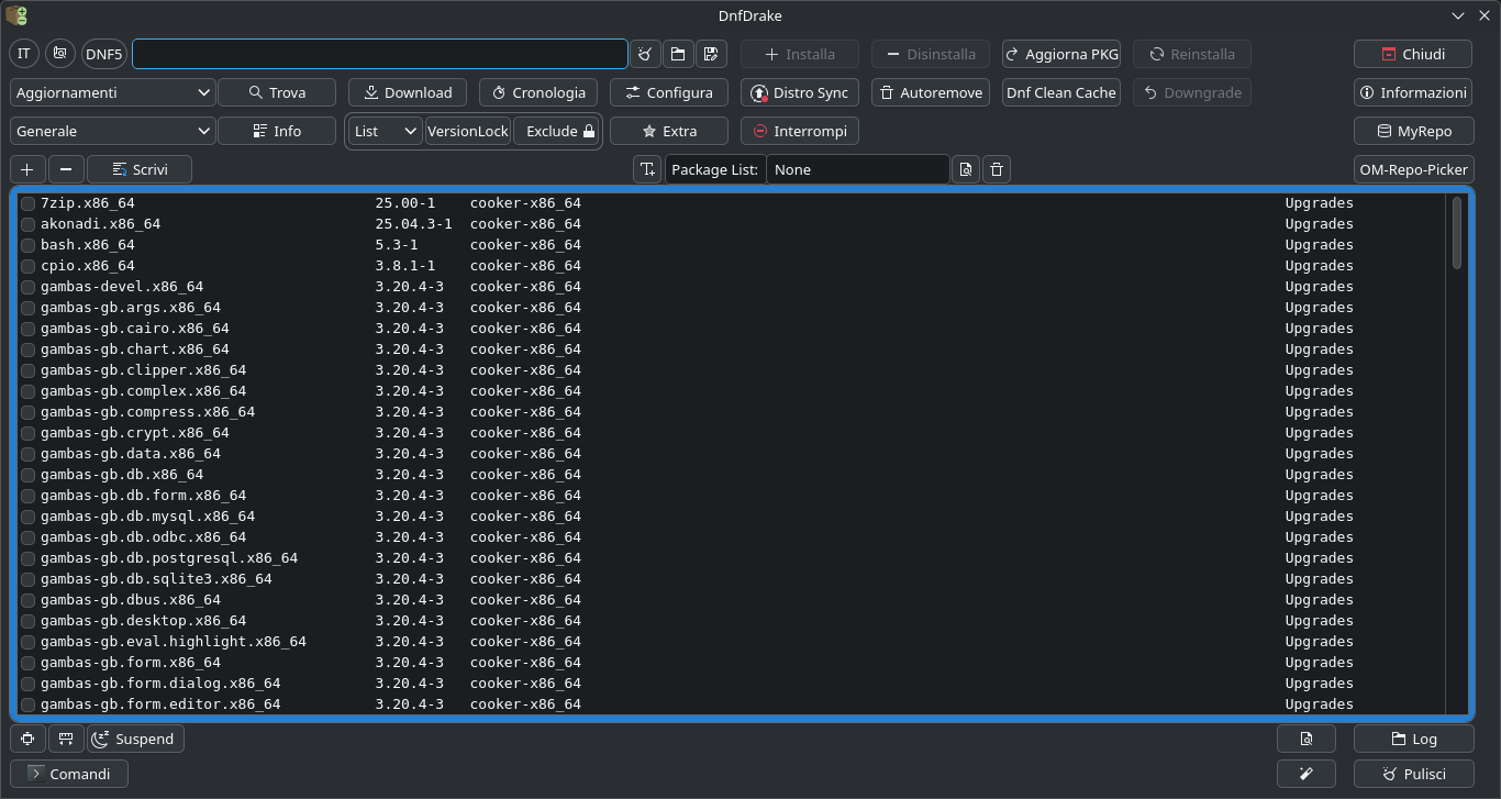

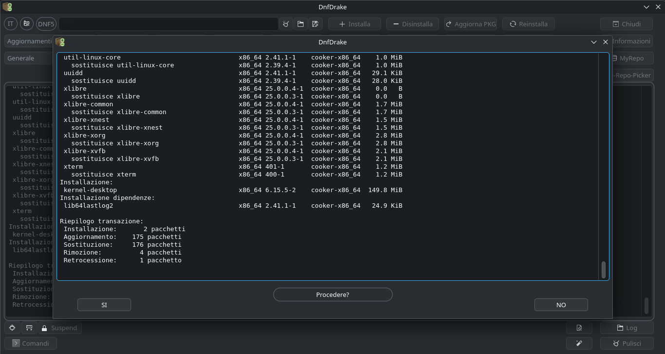

Ogni promessa è debito dopo circa 3 mesi è stata rilasciata la versione 5.5.0.
Come preannunciato questa è la versione che vede implementato il supporto per dnf5.
Nel dettaglio stiamo parlando di un supporto a partire dalla versione 5.14.0, che è quella corrente in cooker.
I lavori su dnf5 sono in corso è quindi sono stati necessari diversi aggiustamenti per riuscire a supportare il corretto funzionamento. Sicuramente ne serviranno altri con i prossimi rilasci.
Vista la permanenza di dnf4 ancora per diverso tempo su Rock/Rome, ho optato per una configurazione che supportasse entrambi i gestori, quindi il pacchetto di Dnfdrake sarà lo stesso per entrambi e si adatterà automaticamente all’uno o all’altro.
Inoltre sono state implementate le seguenti funzioni:
• nuova gestione dei file di log, ora vengono creati per sessione e non per transazione
• aggiunta della lingua russa tra quelle supportate
• aggiustamenti grafici minori
• fix bug minori
Presto sui repo ufficiali.
Per chi non volesse aspettare, può trovare i pacchetti da me creati in anteprima a questo indirizzo.
That’s all folks!
