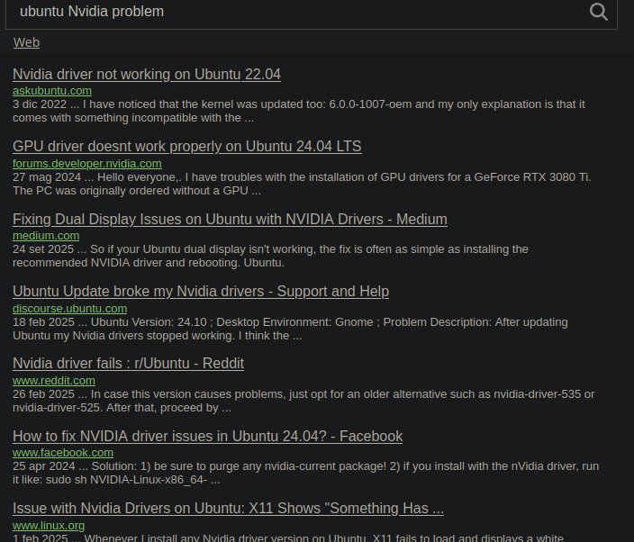

Un mio cliente aveva ubuntu con problemi
Non ha molto senso giudicare da un paio di casi fortunati, i problemi derivano dall’ incrocio di più fattori, non di uno solo, quindi: Distro linux, versione del kernel, Hardware sottostante (anche la particolare systemboard e la sua particolare versione del BIOS) il firmware della scheda video ecc.
Non è un caso che normalmente si chiedano anche tutti i dati forniti da INXI o altro sw di diagnostica e rilevamento HW, perché solo in questo modo si può ricercare la causa del problema.
Per 2 tuoi conoscenti a cui è andata bene, a molti altri è andata male
Vedi immagine allegata
