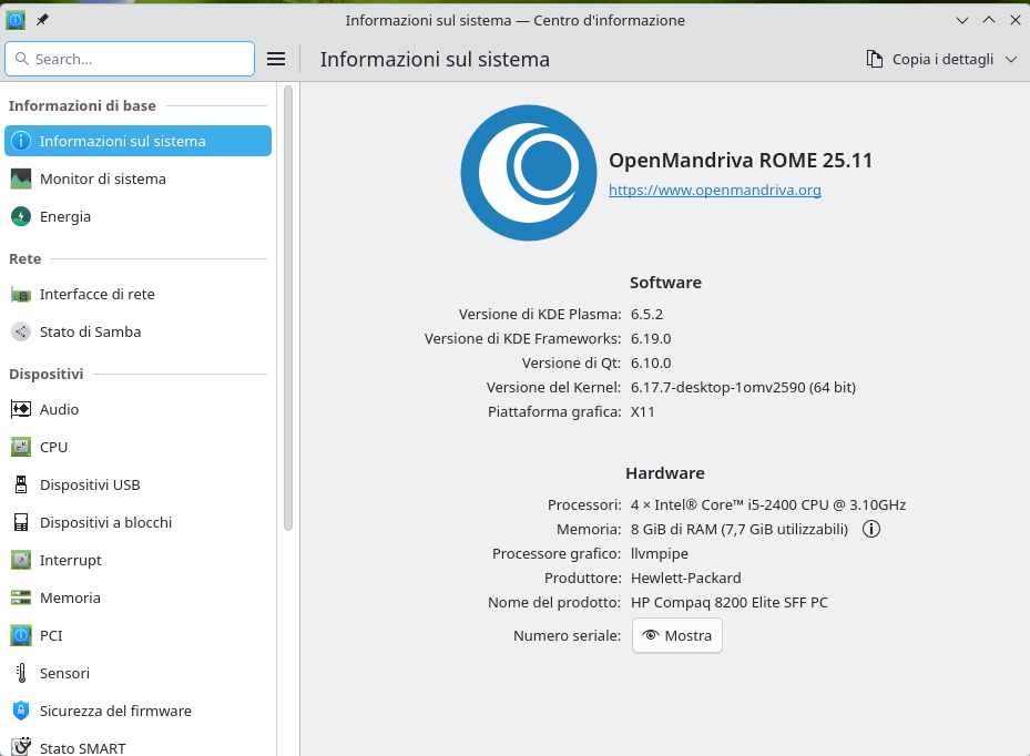

Comodo avere l’aiuto dei migliori. Allego file installazione (dopo il suggerimento) + installazione repositori extra
2025-11-09-dsync-log.txt (854.2 KB)
2025-11-09-dsync-log-extra.txt (15.1 KB)
Aggiungo che alla fine chiede conferma alla modifica del file «nsswitch.conf».
Ho detto sì (e sono qui).
Molte grazie soprattutto a tutti.
