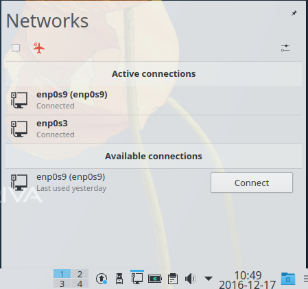

Bien que Networkmanager soit activé, il n’apparaît pas dans LXQt, et est non disponible comme widget.
Dans Plasma, il y a une icône pour enp4s3 (RTL 8139C), mais pas pour la carte via-rhine.

J’ai refait quelques essais et force m’est de constater que ça ne marche pas à tous les coups. NM veut absolument activer l’interface.
On voit que enp0s9 est à la fois activée et prête à être connectée !
C’est très étrange. peut-être une question à poser aux développeurs de NM …
