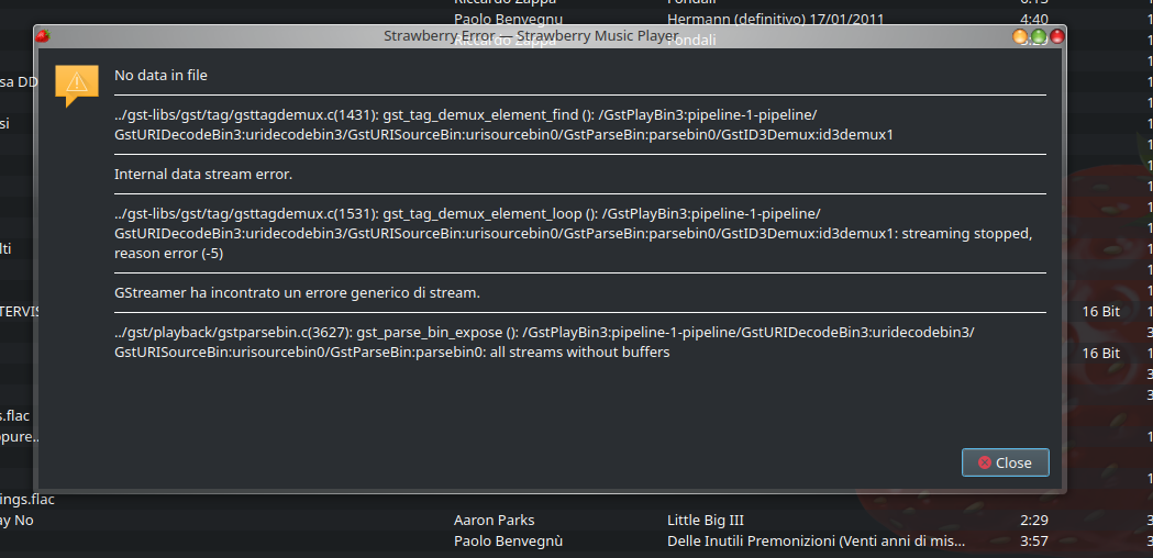

Salve.
Improvvisamente, Strawberry va sistematicamente in crash, appena provo ad ascoltare un brano,con la diagnostica che ho riportato nel file.
Qualcuno può darmi una
mano ?
Grazie.
Salve.
Ho svuotato la scaletta, e importato un’altra. Sembra che adesso strawberry funzioni.
Mi sembra comunque interessante che si indaghi sul motivo del crash: magari è un baco.
Grazie in ogni caso. Spero che questo posto sia utile.
Una cosa ho notato, mai capitata prima, che accade da qualche tempo (forse dagli ultimi aggiornamenti): improvvisamente l’esecuzione di qualsivoglia brano s’interrompe, e sotto segnala che sta in buffering, fermo al 31%, senza schiodarsi da lì. Io fermo il brano e poi normalmente lo faccio ripartire, senza problemi.
Forse le cose sono collegate.
