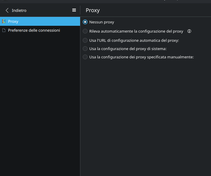

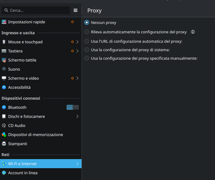

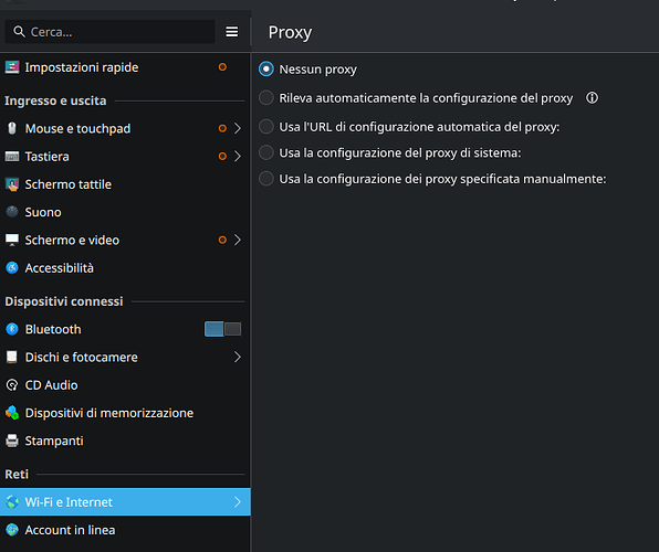

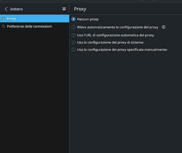

Come detto sopra i pacchetti ci sono. Quale pannello intendi? In quello delle impostazioni di sistema la gestione reti c’è, ma è vuoto (vedi figure nel post).

sudo dnf in plasma-nm
Esattamente quel che mancava !
Ora le connessioni si vedono e si possono gestire da Impostazioni di sistema.
Sono anche riuscito a mettere l’applet nella tray.
Grazie Ben. :melting_face:
