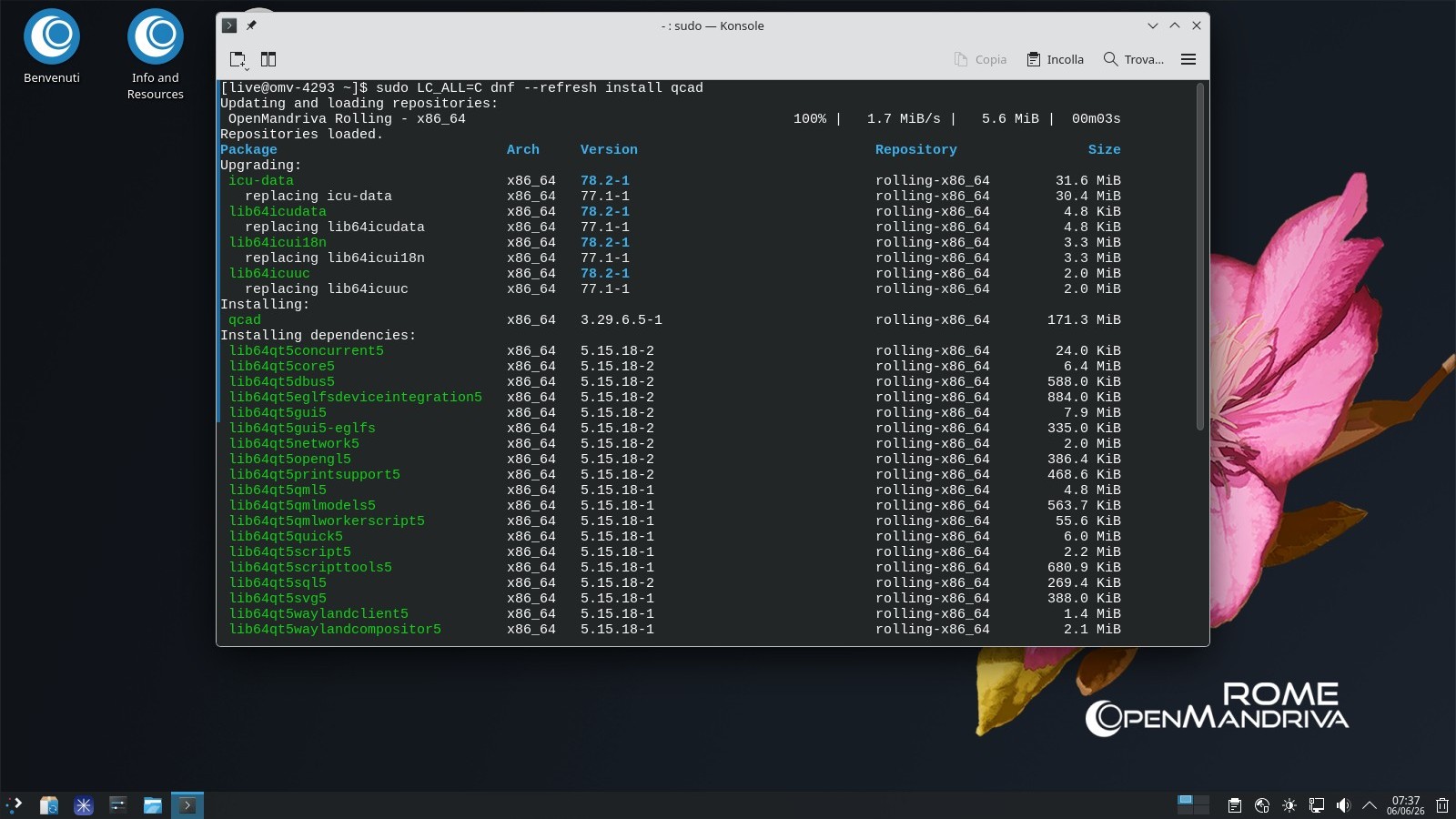

Secondo, per agevolare la lettura dell’output della console -se il nostro sistema è localizzato- è bene premettere sempre la stringa LC_ALL=C al comando.
Ti lascio il link per comodità:
Quindi, ad esempio:
sudo LC_ALL=C dnf --refresh install qcad
LC_ALL=C qcad

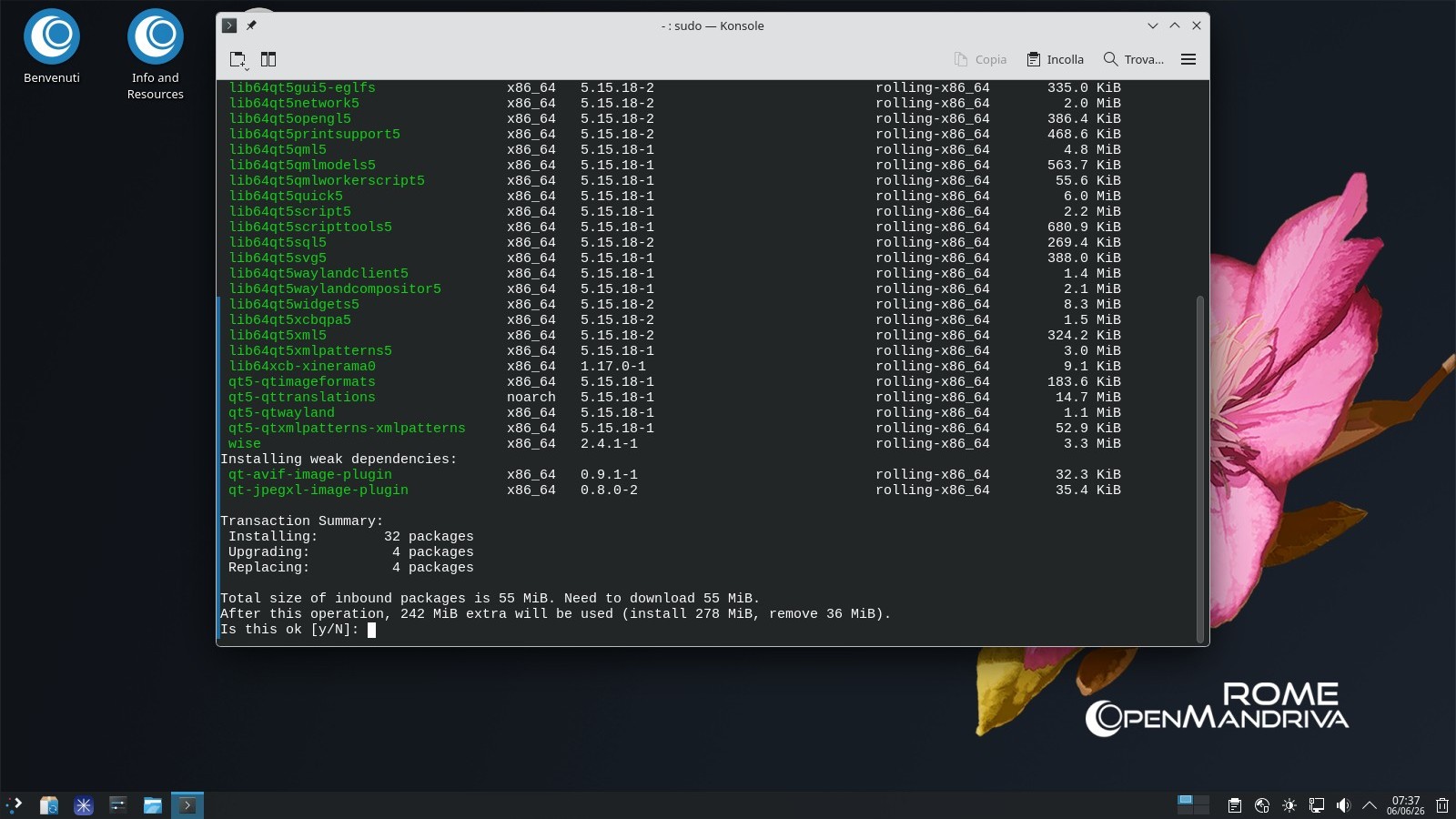

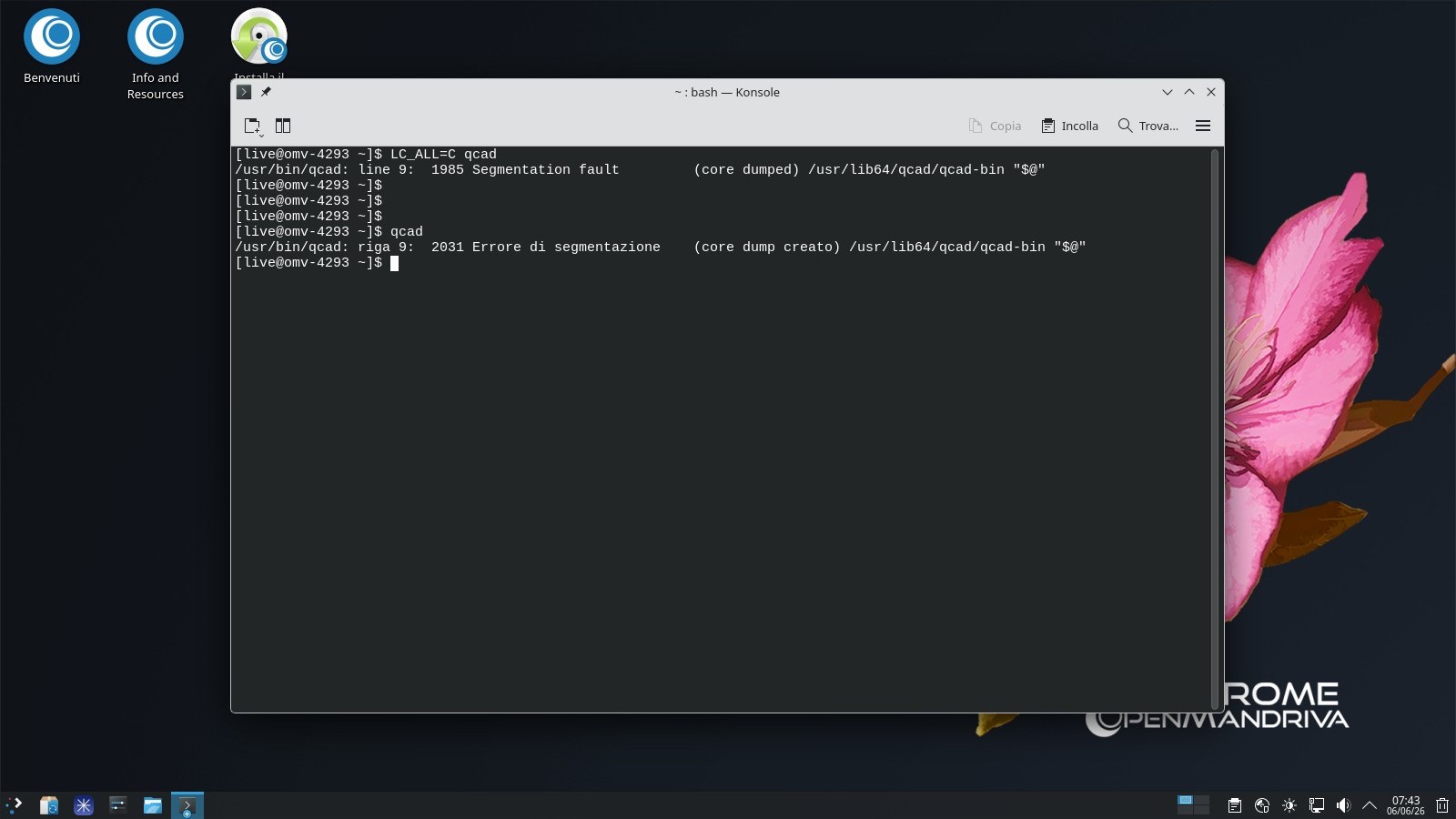

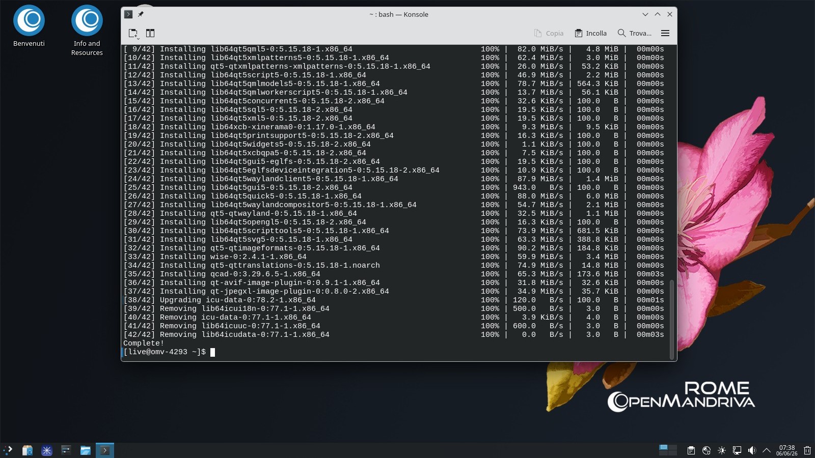

A me qui in una vecchia ISO in live mode lo installa
ma alla fine se ne esce con un segfault.
(nota la differenza tra i due comandi)

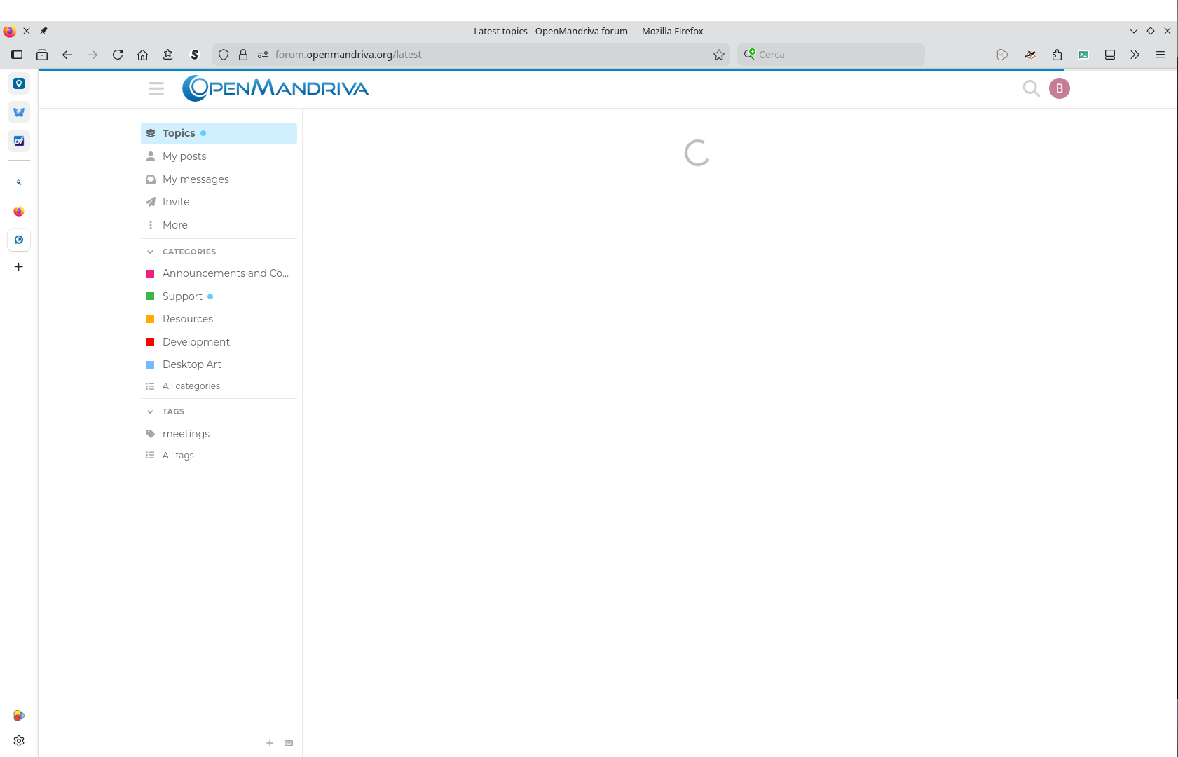

Vorrei aggiungere che è un periodo con problemi con il forum, spesso mi trovo come da schermata
per decine di minuti e devo chiudere il browser. Quando rientro sul forum (anche il giorno successivo) mi ritrovo già “loggato”.
Ma nooooo! Non era quello lo scopo :zany_face: :rofl:
Mah, suggerirei di: sloggarti, svuotare la cache del browser e cancellare i cookies, chiudere e riaprire il browser, ritentare. Altro non saprei consigliarti (al momento).
sembra (SEMBRA) che funzioni. Grazie.
