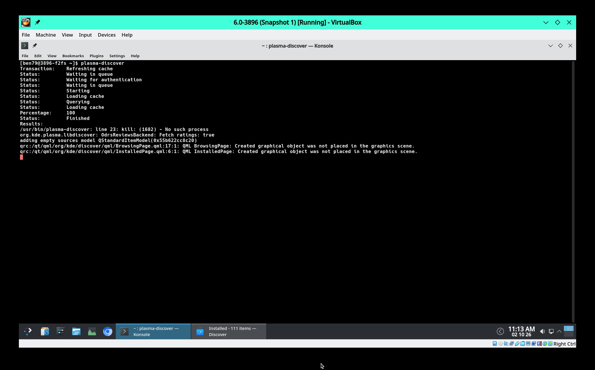

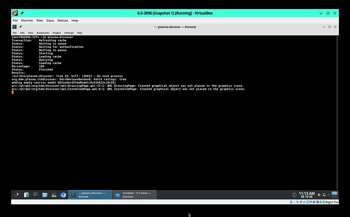

Pour commencer à dépanner ce genre de problème, essayez de lancer la commande depuis Konsole (terminal) et postez l’intégralité de la sortie. Il se peut qu’un message d’erreur nous donne des indications. Pour Discover, la commande est plasma-discover.
Assurez-vous tout d’abord que votre système est entièrement à jour. Dans Konsole, exécutez dnf dsync --refresh.
Ensuite, dans Konsole, exécutez plasma-discover. Postez l’intégralité de la sortie de cette commande. « L’intégralité » signifie vraiment tout. Vous pouvez également poster une capture d’écran de la sortie. Voici un exemple provenant d’un système VirtualBox sous Rock 6.0 qui fonctionne correctement :
Discover fonctionne chez moi, donc votre résultat devrait être différent.
Traduit avec DeepL.com (version gratuite)
To start trouble shooting something like this try running it from Konsole(terminal) and post all the output, There might be an error message that tells us something. For Discover the command is plasma-discover.
First be sure your system is fully up to date. In Konsole run dnf dsync --refresh.
Then in Konsole run plasma-discover. Post all of the out put from that command. All means all. Or post a screen shot of the output. This is an example from a working Rock 6.0 VirtualBox system:
Discover is working for me so your output should look different.
