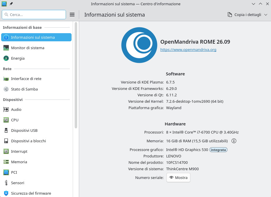

Aggiornato il portatile, a prima vista tutto ok, anche se sicuramente manca qualcosa…

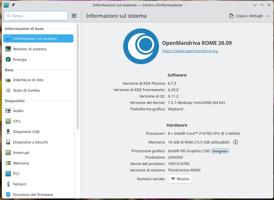

Aggiornato anche il fisso… il giorno dopo c’era già un aggiornamento del kernel, e oggi ha cambiato anche nome…
