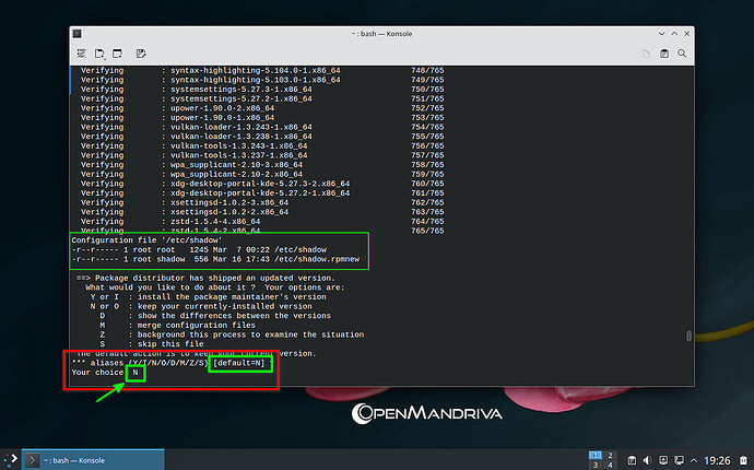

/ect/shadow è il file che contiene tutte le password del tuo sistema. Se accetti di installare un nuovo /etc/shadow hai appena cancellato tutte le password.
Quella schermata copre una linea importante: “The default action is to keep your current version.”
Su un sistema esistente mantenere la versione corrente di tutti questi:
/etc/group
/etc/gshadow
/etc/passwd
/etc/shadow

Esatto.
No no, va bene così.
Il comando da usare è distro-sync, non update.
Ottimo, grazie mille di tutto!
Questa rogna dei conflitti con i pacchetti di plasma6 sarà sistemata al più presto, credo serva ricompilarne qualcuno se non tutti.
Per il momento aggiorniamo con l’esclusione inserita nel comando. Che ricordo, sia per cooker che per rolling/ROME, è distro-sync.
Per lo stesso motivo NON usare dnfdragora e/o Discover.
Si può invece usare dnfdrake che è istruito ad aggiornare con distro-sync se trova un sistema cooker o rolling.
Ho testè aggiornato usando il solito comando «senza» --best e finalmente è andata quasi liscia.
Al termine freeze del pc, dopo riavvio brutale sembra tutto ok.

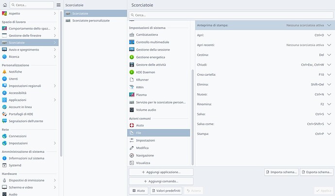

Ciao a tutti. Dopo gli aggiornamenti, andati a buon fine noto un paio di comportamenti “strani” in Dolphin (e non solo).
Il tasto F2, che dovrebbe rinominare i file, in realtà apre una nuova finestra, il tasto F3, secondo me utilissimo, che divide la vista in due colonne, apre in realtà una finestra (mai vista prima) che propone di tagliare files…
Nei menu le voci corrispondenti ci sono ancora, la scorciatoia suggerita è sempre la stessa, e da lì tutto funziona…

Direi che potresti dare una controllatina alle scorciatoie in systemsettings
Appena possibile guardo anch’io in cooker, però uso spesso F2 per rinominare e finora non ho notato niente di strano.

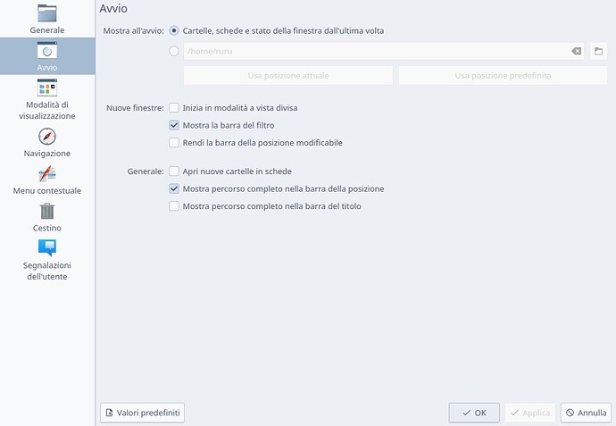

Veramente qualcosa l’ho notato, che mi infastidisce moltissimo: dolphin si apre sempre nella home anche se di default dovrebbe ricordare e riaprire l’ultima cartella (e schede eventualmente) invece nada.
Cambiando e ricambiando la preferenza non corregge.
Ho controllato sia in Systemsetting che nelle preferenze di Dolphin, lì sembra tutto a posto.
Il problema si manifesta solo se sono coinvolti i tasti funzione… le varie scorciatoie con Shfit o Control (come ctrl+C) funzionano regolarmente. Invece alt+F4 per chiudere una finestra no…
